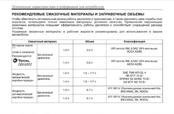

Добрый день друзья,прошу совета по выбору масла!!)
1)Kia rio x-line 2019левый руль пробег 300 км
2)двигатель G4FG (бензиновый) 1.6
3)заправочный объем 3.5 литра
4)место обитания Хабаровск(летом до плюс 35, зимой до минус 30)
5)режим эксплуатации 100% город
6)планируемый интервал смены 7500 км
7)есть катализатор,евро 5
8)в регионе доступно практически все,заказываю через exist
9)мануал рекомендует масло API service SM, ILSAC GF 4 или выше ,ACEA A5/B5.
Из предпочтений и рекомендаций дилера. Дилер заливает Shell 5w30 ECT C3(стоимость с заменой 4200)
Стоимость shell на экзисте что 5w30 ect, что 0w30 ect практически идентична 2800. Хочется все-таки 0w30 для топливной экономичности и более простого запуска в мороз. А вообще есть предпочтение kia mega turbo syn 0w30-заливаем его в ceed 1.4 gdi( по цене на 500 рублей дороже shella, а по показателям в разы лучше(насколько я понял из отзывов и анализов). Можно ли лить kia mega turbo syn или это масло вообще не подходит к рио? До этого был форд 2.5t с двигателем volvo,лил total quartz nfc future 5w30(остался полностью доволен,цена не кусается и масло без нареканий допуск a5-можно ли его рассмотреть как вариант? Хочется чтобы двигатель жил долго и счастливо и катализатор вместе с ним,а то на корейцах они вроде как слабенькие. Заранее спасибо за помощь)

24 минуты назад, СИНТЭКС сказал:
C5, 508, 229.71
Номер телефона в сети 6G? :D
Еще немного размышлений на тему масла. Менять надо каждую 5ку(200-250 моточасов). Если лить 5w30 A5 стоимостью 1800 рублей за 4 литра-расход топлива(грубо) в среднем 8,5 литров, если лить kia mega turbo syn 0w30 стоимостью 3300 рублей за 4 литра расход будет грубо на литр,поллитра меньше.  В итоге по моим подсчетам за 5000 км имеем экономию по топливу на 1000,а то и 2000 рублей,соответственно,логичней лить kia mega turbo syn)
17 минут назад, TsarIOS сказал:
Подсчитай экономию топлива на том Kia mega turbo syn 0W-30 сравнительно с Toyota 0W-20, какие цифры насчитал?
4 минуты назад, Gaffer сказал:
Примерно представил,но масло toyota 0w20 не рассматриваю) выбираю именно между total 5w30 и kia mega turbo syn 0w30)
