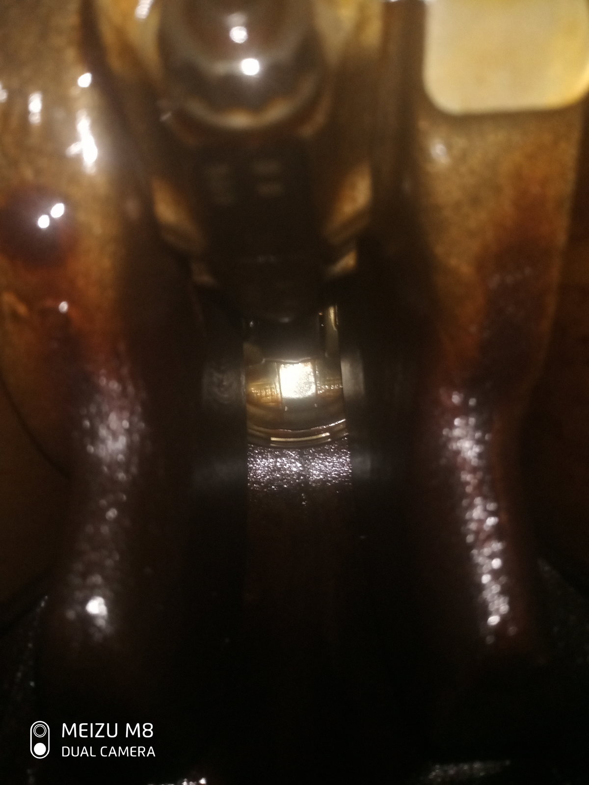

Переклеивал поддон в прошлые выхи.
Мотор контракт, при покупке было заявленно 104ткм
Певая заливка
Neste city pro 5w30 104000-10900
S-oil 5w30 109000-114000
Лукойл armotech 5w30 a3b3 114000-117000
Kixx 0w20 117000-121200
2 раза промывался bg 109,после ее применения промывочгым от Лукоила
Изменено пользователем Тэм
