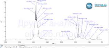

Популярное сообщение torcon 64 169 Опубликовано: 7 мая 2019 Популярное сообщение Поделиться Опубликовано: 7 мая 2019 Toyota Engine Oil 0W-20 Advanced Fuel Economy свежее за анализ спасибо 9398907, akatala, evalar, smold, Евген48, _Lord_. Масло приобретал через емекс у поставщика RNUG по цене 676р. Toyota Engine oil 0W-20 AFE (VOA BASE).pdf Видеообзор: Масло заявлено как: SAE 0W-20; Highly recommended for Hybrid Synergy Drive. 1) Масло заявлено как SAE 0W-20, судя по вязкостным характеристикам это она и есть. 2) Вязкость при 40С = 36,04 - это масло имеет низкую вязкость, позволяет экономить топливо при утренних запусках и прогревах до рабочей температуры. Масло действительно экономичное, на банке написано "Рекомендовано для гибридов" и это правда. Низкая вязкость меньше сопротивляется деталям двигателя, особенно когда масло еще не прогрето. Если у обычных API SN ILSAC GF-5 масел, вязкость 42cst, то здесь видим более низкое значение. 3) Вязкость при 100С = 8,42 - обычная, позволяет добиться экономичности уже при рабочей температуре двигателя, в прогретом состоянии. 4) Щелочное число не высокое (7,72мгКОН), говорит о средних моющих свойствах. Не нужно думать, что этого масла хватит на 15 000км в азиатском двигателе. В тяжелых условиях эксплуатации оно выдержит около 5-7.5 тыс км. 5) Зольность сульфатная 0,94 - не высокая, обычно у масел такого класса зола 0,96%. Это масло не выбивается из привычной картины... Оно безопасно для двигателей оснащенных прямым впрыском, оставляет мало зольных отложений. 6) Температура вспышки 218С - здесь мы видим побочную сторону экономичности. Toyota 0W-20 Advanced Fuel Economy не очень термостабильна при высоких температурах. NOACK по моим примерным расчетам будет около 13% - то есть не выдающийся. Для гидрокрекинга VHVI низкой вязкости это нормально, в новых двигателях оно угорать не должно, но в склонных к угару - может обильно расходоваться. 7) Температура застывания -44С - средняя. Масло подходит для использования в европейской части России, в Сибири, Восточной Сибири, исключая пожалуй Крайний Север, Якутию итд. Там нужна ПАО синтетика. 8) Содержание серы 0,287 - среднее. 9) Пакет присадок Infineum. Масло содержит органический молибден. Кстати он в чуть большем содержании, чем мы привыкли видеть в API SN; ILSAC GF-5. Противоизносные присадки ZDDP на основе фосфора и цинка. Моющие присадки на основе кальция. 10) Окисление 17,8 говорит нам о присутствии какого то улучшайзера в масле. Подозреваю, это органический модификатор трения, который применили дополнительно к молибдену. Но могу ошибаться, это как всегда секрет компании производителя. ИК спектр Фурье говорит о том, что масло на основе гидрокрекинга VHVI. Вывод: Хорошее оригинальное масло. Ввиду низкой вязкости во всех температурных режимах, оно действительно очень экономично и как нельзя кстати подходит гибридам. Безопасно для автомобилей оснащенных прямым впрыском - зольность не высокая. Минус масла - не очень термостабильно при высоких температурах, может угарать в не новых двигателях. Артикулы коды для заказа в интернет магазинах: 08880-83264-GO - Toyota Engine oil 0W-20 AFE 1L 08880-83265-GO - Toyota Engine oil 0W-20 AFE 5L 10 Цитата Ссылка на сообщение Поделиться на других сайтах

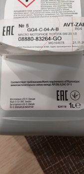

Сергей Щ. 10 Опубликовано: 29 октября 2020 Поделиться Опубликовано: 29 октября 2020 Вот такое,почти три года пролежало... 0 Цитата Ссылка на сообщение Поделиться на других сайтах
a-ha 21 961 Опубликовано: 29 октября 2020 Поделиться Опубликовано: 29 октября 2020 4 минуты назад, Сергей Щ. сказал: Вот такое,почти три года пролежало... особо страшного ничего с ним не случилось. Отличное масло в уральскую зиму для СкайУокера 1 Цитата Ссылка на сообщение Поделиться на других сайтах
Сергей Щ. 10 Опубликовано: 29 октября 2020 Поделиться Опубликовано: 29 октября 2020 Ясно, понял, спасибо 1 Цитата Ссылка на сообщение Поделиться на других сайтах

Владимир09 5 969 Опубликовано: 24 сентября 2021 Поделиться Опубликовано: 24 сентября 2021 (изменено) 18.12.2020 в 16:43, Damien сказал: И так!! Оба масла SN-Plus выпуск конец 19 года и 20 год. Эти оба масла льют оф.дилеры в Тойоты откуда их и предоставили))) А в Лексусы теперь такое))) Или это наоборот - старый вариант? Изменено 24 сентября 2021 пользователем Владимир09 0 Цитата Ссылка на сообщение Поделиться на других сайтах
Евген48 27 113 Опубликовано: 24 сентября 2021 Поделиться Опубликовано: 24 сентября 2021 2 часа назад, Владимир09 сказал: А в Лексусы теперь такое))) Или это наоборот - старый вариант? Это старая упаковка. 0 Цитата Ссылка на сообщение Поделиться на других сайтах
