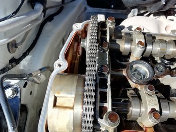

Вскрытие клапанной крышки для ревизии цепи грм, масла разные 5W20, 0W20, замена через 200-250 моточасов
Как у кота! А что с цепью?!
Что за точки на кулачках РВ?
Верхняя крышка ГРМ разительно отличается от ГБЦ по отложениям. Вы, случаем, ничем ядерным не мыли?
на крышке вроде как налёт, у первой свечи тоже...
22 часа назад, Ульрус сказал:
Нормалёк, ещё походит тысяч 30-40
19 часов назад, Trucker-69 сказал:
Возможно маленькие капельки воды, перед разборкой мыл двигатель, был ещё тёплый, конденсат
СИНТЭКС
dydezzz
Незнаю что за налёт, локально присутствует, ничем не мыл, но примерно 10 тыс назад у меня тошнилового по городу сменилось почти на 100% пробег по трассе
Правильная вязкость, правильные интервалы. Это по нашему - по "оил-клубовски" :good:
