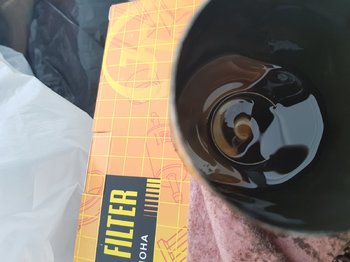

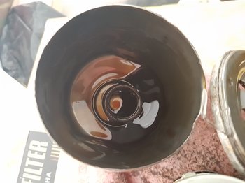

Итак , разобрал сегодня фильтр Sakura с помощью трубореза и тисков , фильтр работал с маслом Микс , металлической пыли от износа мотора внутри фильтра с обратной стороны которго был прикреплен неодимовый магнит я не обнаружил

Как всегда при демонтаже фильтр упал в тазик с остатками отработки и немного замарался

Мин 5 -10 зависит от снаровки и самого фильтра , я сначала потренировался на фильтре Mahle , он немного хуже режится так как под завальцованной каемкой фильтра пластина обжимная не круглая а на подобии шестигранника что ли , а вот в фильтре sakura обжимная шайба круглая и он проще режится
При этом вскрытие специализированным резаком для фильтров производится за 10-15 секунд: https://www.oil-club.ru/forum/topic/25917-vybor-rezaka-dlya-vskrytiya-maslyanyh-filtrov/page/4/#comments

На счёт 15 сёк не верю , хотя если секундомер запустить с начала развальцовки , когда уже фильтр в тисках и приспособа на фильтре то может и за 1-2 минуты получиться развальцевать и это за 300р , вопрос на сколько хватит этой бюджетной приспособы
Где то тут писали что МФ вскрывали открывашкой из ИКЕА - ничего не получилось, не вскрывает
