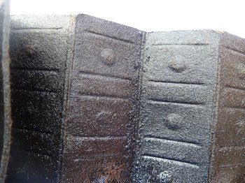

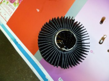

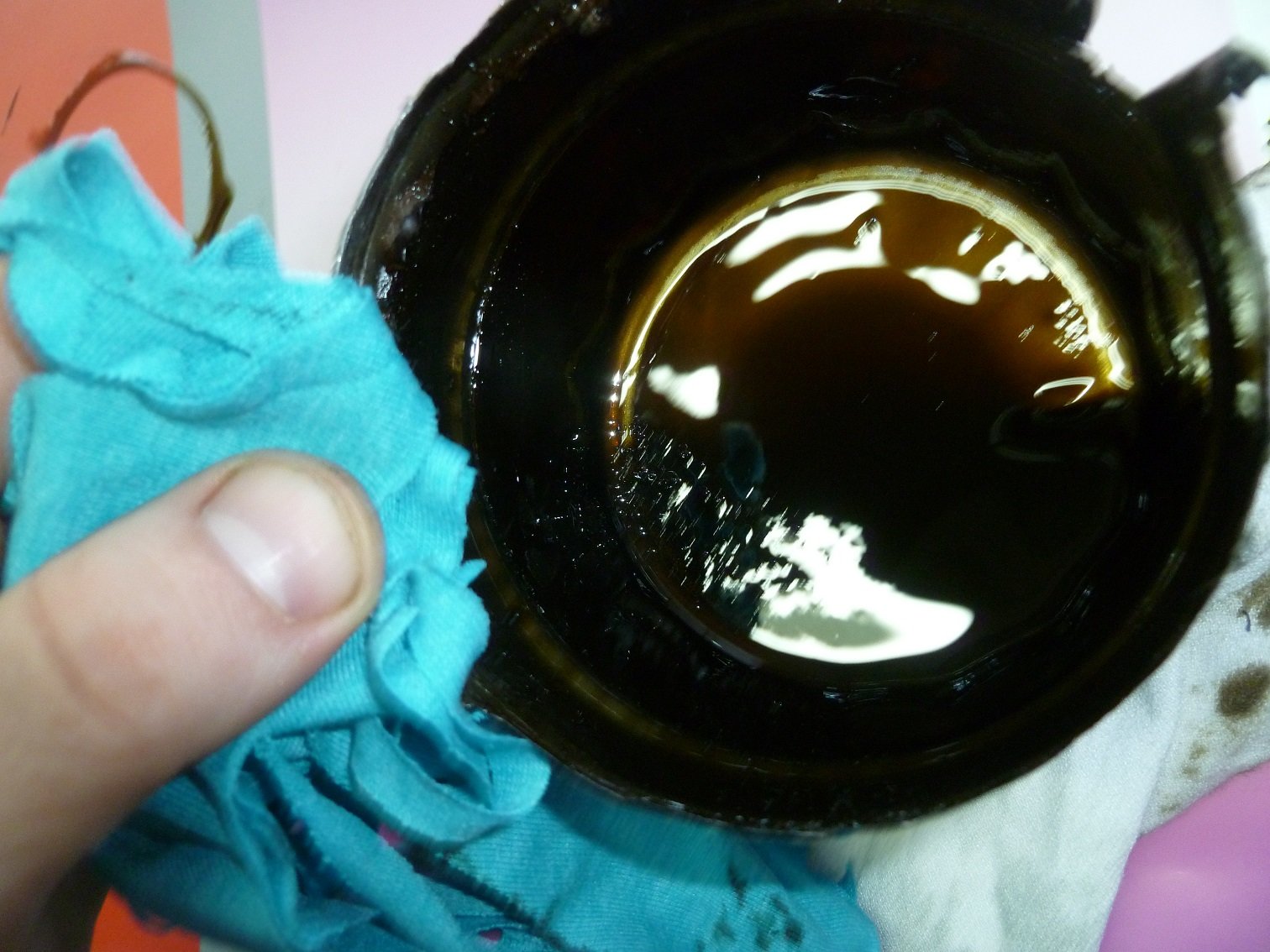

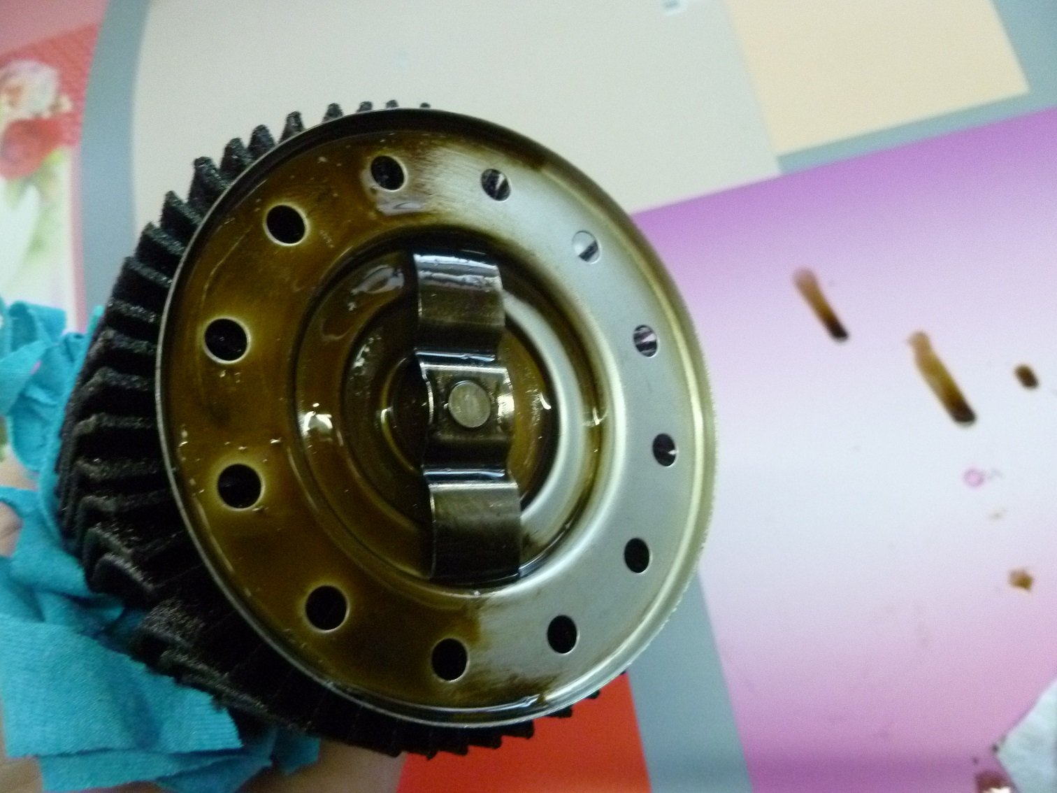

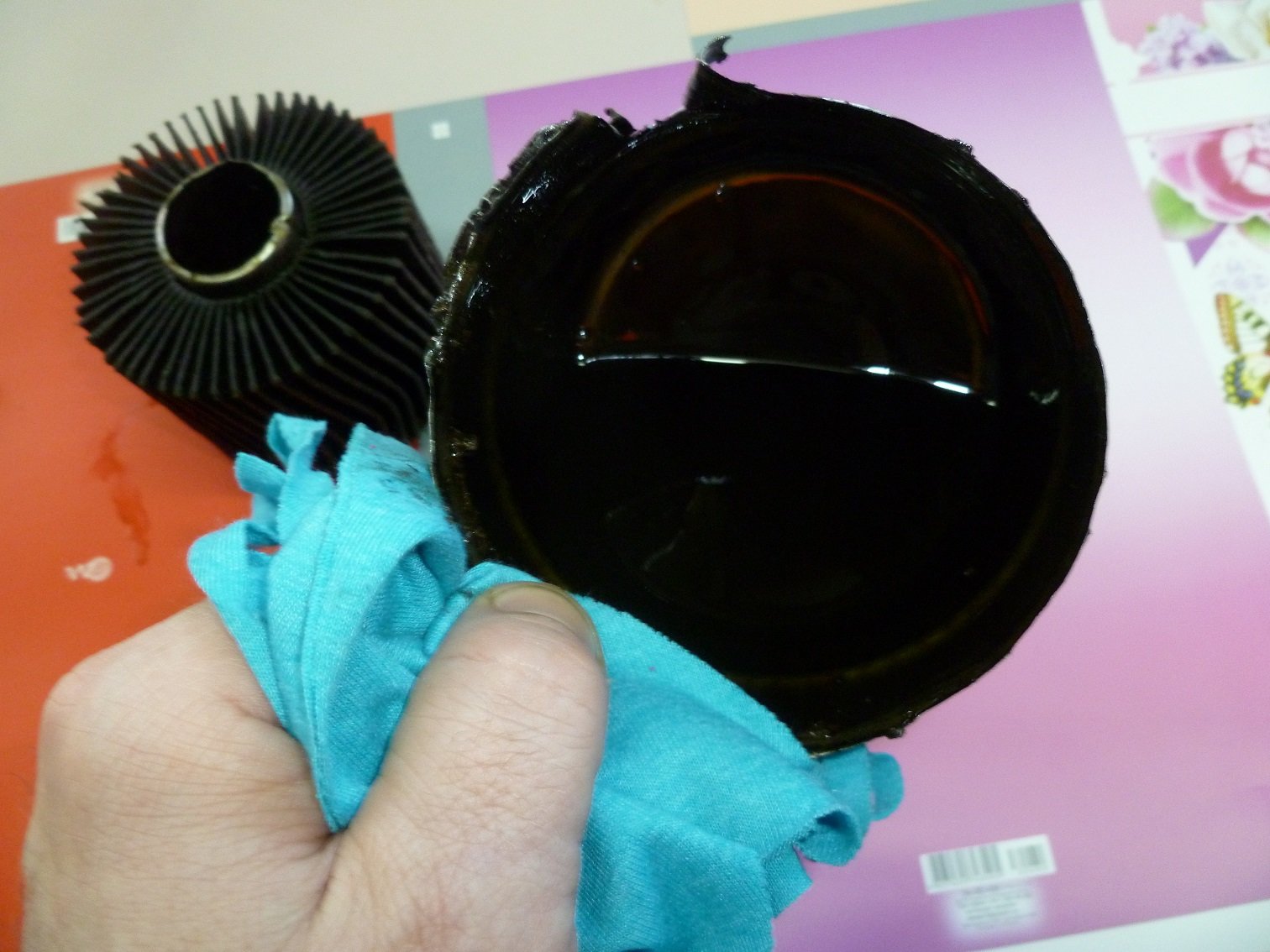

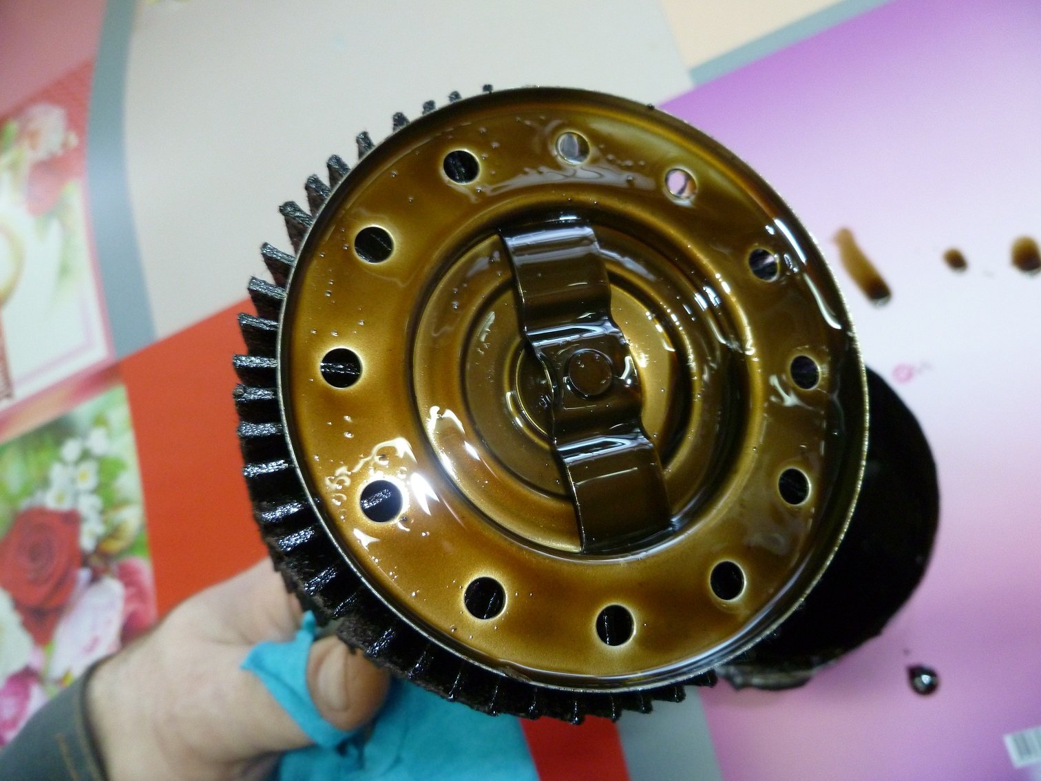

4 апреля 20197 г Автор Популярное сообщение Распилил МФ Filtron после эксплуатации около 2 т.км на масле Cupper (общий пробег авто 26359 км ), ссылка на историю находиться в моей подписи. Конструкция фильтра вот такая https://www.oil-club.ru/forum/topic/28046-filtron-op-5201-vaz-2111-2112-21124/?do=findComment&comment=769938 После зимы в первый раз завел авто, выехал из гаража, дал круг по гаражам что бы МФ немного нагрелся и поменял фильтр без смены масла на аналогичный. Первая партия фотографий: половину протер тряпкой судя по всему отмывает грязь, сильно сомневался в этом, но похоже на то. Что это такое может быть, не ужели шлам, грязь? Крупинки на фото возможно что это раскрошившийся герметик, но если растереть пальцем ни какой твердости под пальцем не чувствуется, все растирается пальцем и крупинки размазываются, пропадают. Завтра еще пофотаю, штору разберу.

4 апреля 20197 г 26 минут назад, Druzok сказал: И это после двух тысяч км. А теперь представьте сколько там накопиться через 8т.км. Извиняйте, но я ничего пугающего не увидел, у меня на масле C3 c POE после 1,5 ткм картина была гораздо показательнее... Возможно, зависит от первоначального состояния мотора (отложений). Сравните, хотябы с фильтром dydezzz https://www.oil-club.ru/forum/topic/36544-cupper-0w-20-nsline-otrabotka-na-toyota-corolla-posle-13686-km/?page=3&tab=comments#comment-1358149 Вот где жесть! Изменено 4 апреля 20197 г пользователем СИНТЭКС

5 апреля 20197 г Zamok Привет. Распилил увидел то что смог увидеть. Так и должно было быть мотор то новый прошел 26000 км. Применил Куппер - ожидал увидеть в фильтре кусочки или кристаллы меди, не не увидишь все осело в поддоне и на долго, прилипло там вся медь. А то что осело в фильтре скорее всего какой то компонент из масла , скорее всего частицы сажи черненькие. Удельный вес осксида меди -6,31 г/см куб, это то что растворено в олеиновой кислоте. Да еще и глицерин имеется может это от него такие маленькие вкрапления. Изменено 5 апреля 20197 г пользователем VNikolai

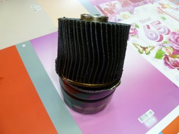

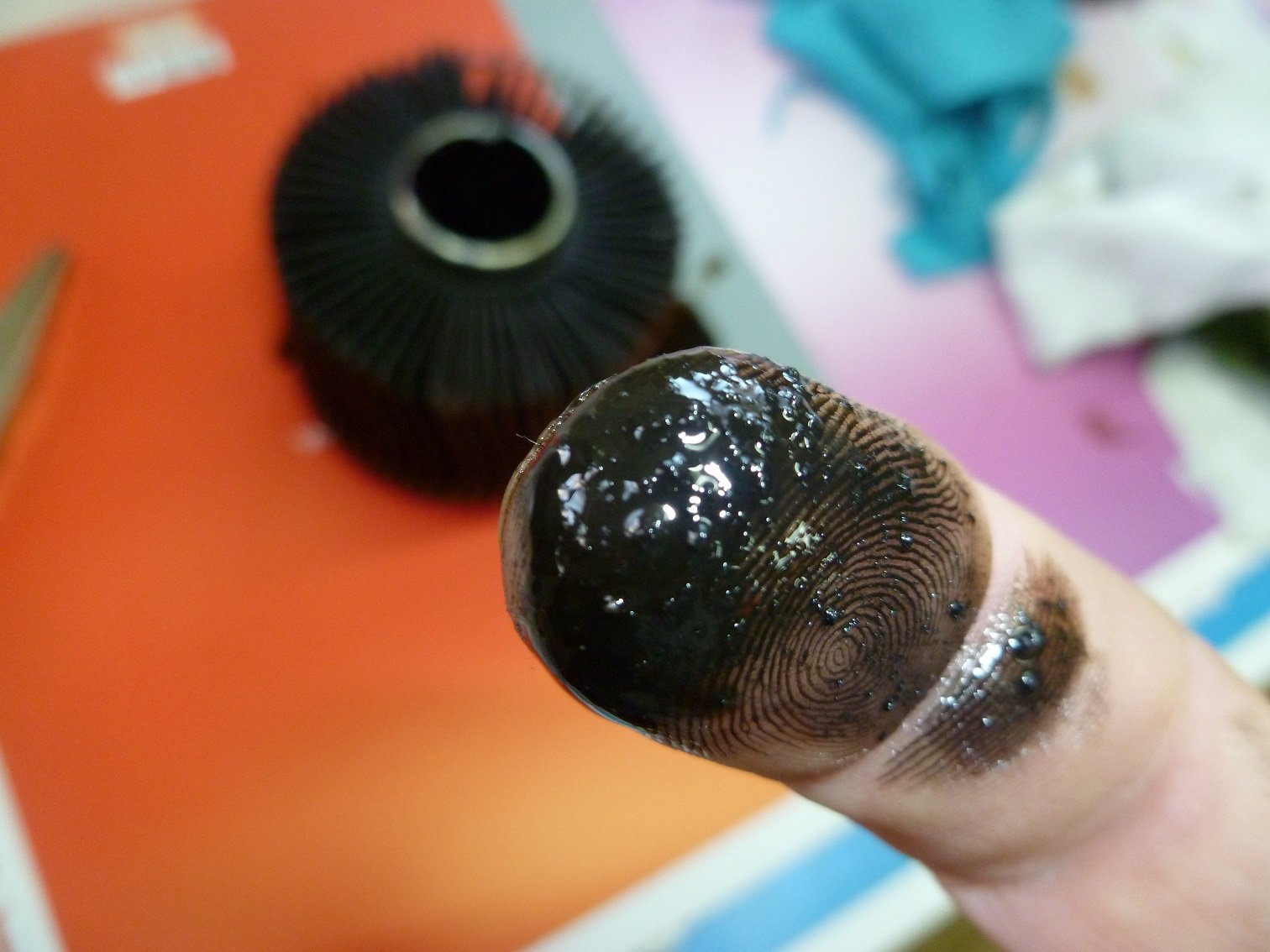

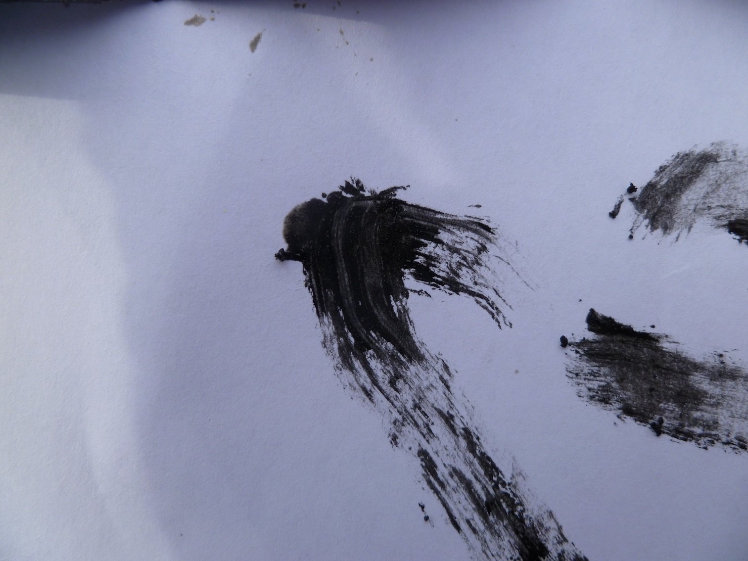

5 апреля 20197 г Автор dydezzz вскрыл штору МФ там тоже есть эти черные точки, они не абразивные, а что то типа мазута что ли, растираются пальцем и оставляют черный след Пальцем взял с днища МФ и растер на листе белой бумаги, отчетливо видны черные полоски это размазалась черная точка (нагар/шлам/мазут/хз что это) В складках шторы эта муть муть тоже пристутсвует Взял пальцем пробу со складки шторы и размазал пальцем по листу бумаги хотелось бы услышать рекомендацию производителя что мне делать на данный момент? Как минимизировать подобный эффект? Усугублять ситуацию нет ни какого желания, хоть это и обычная семера. Изменено 5 апреля 20197 г пользователем Zamok

5 апреля 20197 г 15 минут назад, Zamok сказал: вскрыл штору МФ там тоже есть эти черные точки, они не абразивные, а что то типа мазута что ли, растираются пальцем и оставляют черный след Вот бы поддон картера тысяч через 10 скинуть и посмотреть. Очень интересно!
