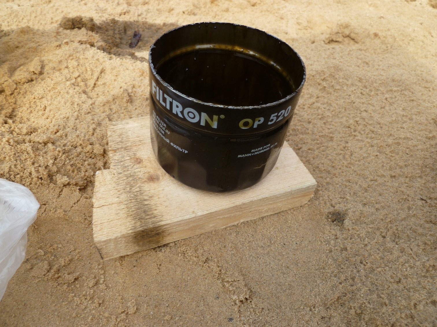

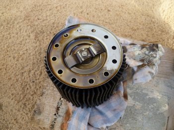

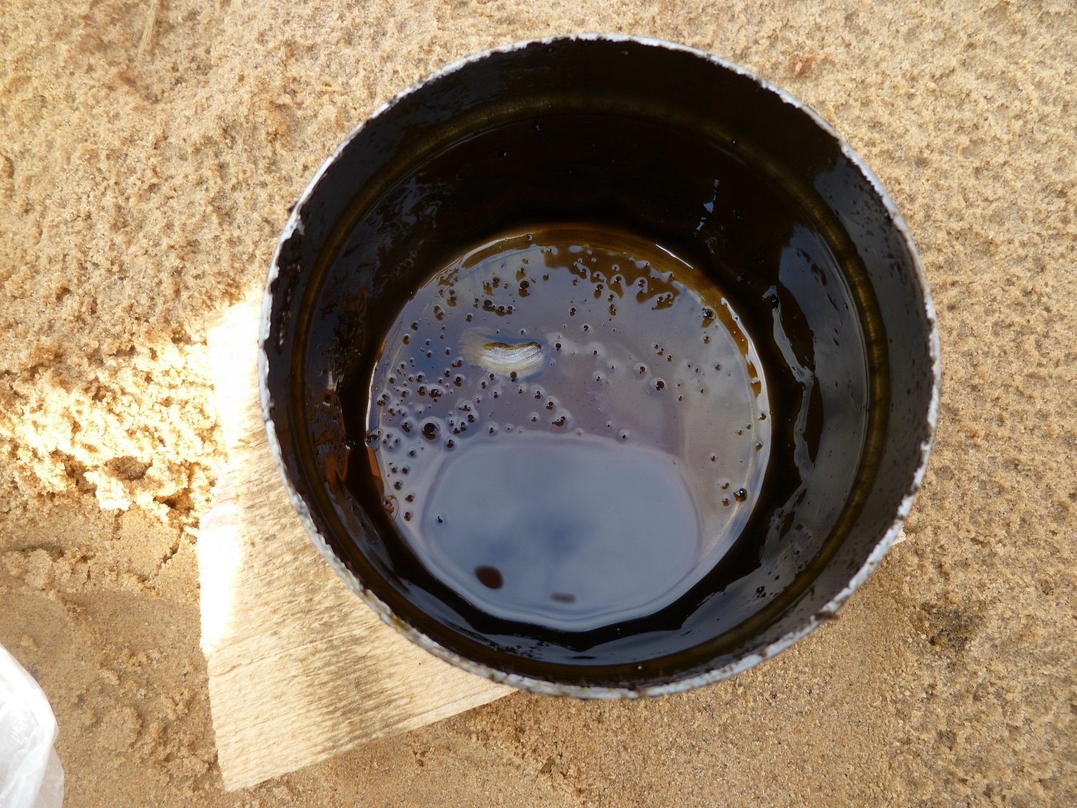

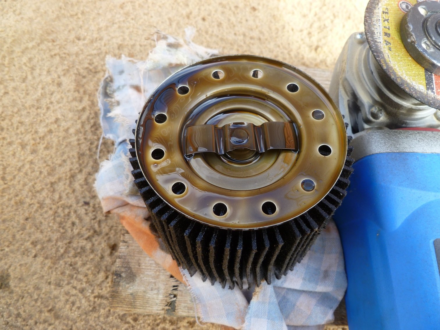

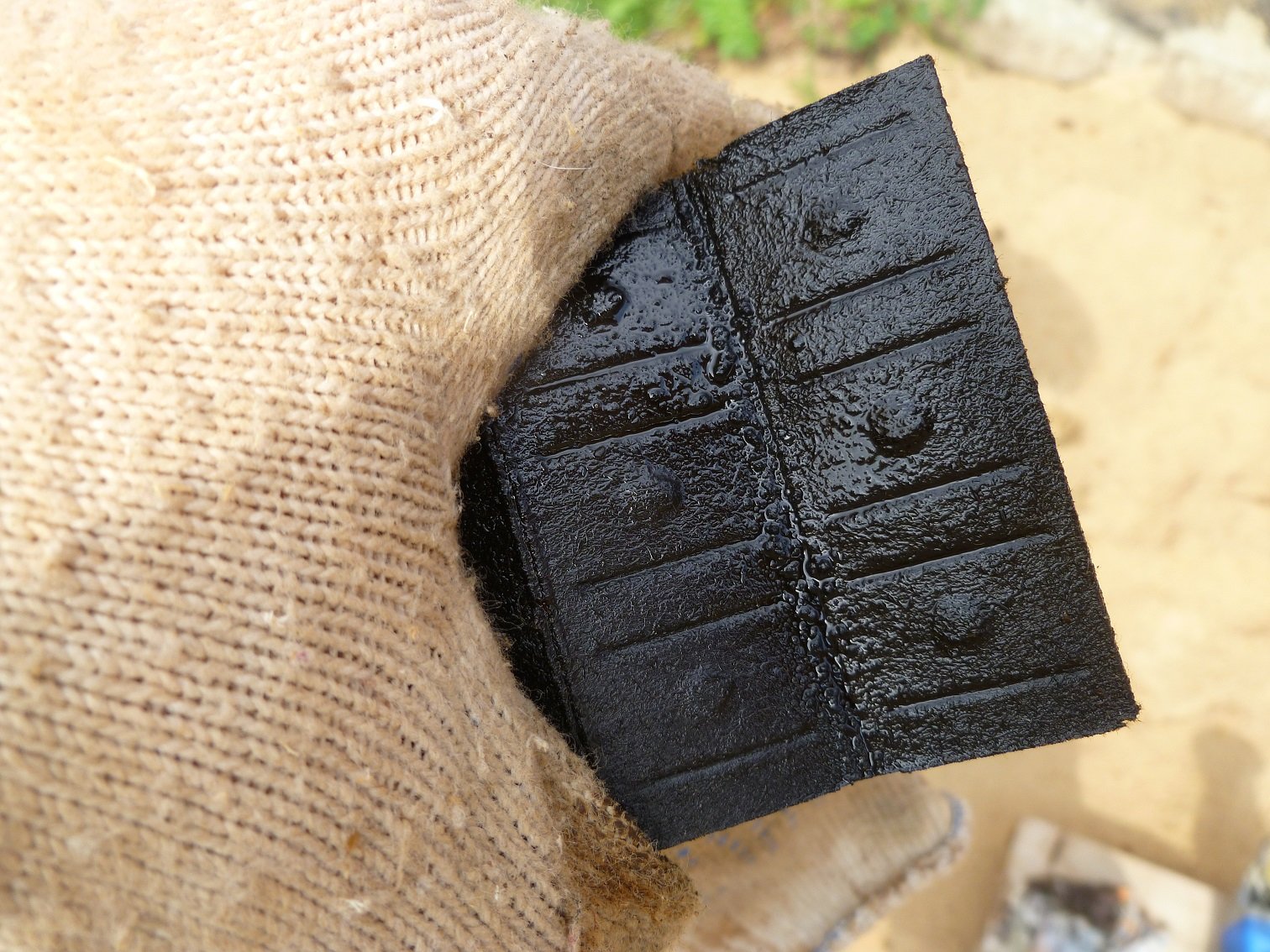

Очередной распил МФ на масле Куппер.
Всю предысторию можно посмотреть здесь
Пробег на этом масляном фильтре 1001 км (была рекомендация офпреда проехать на старом масле со сменой фильтра 1 т.км)
P1080127.thumb.JPG.63ce8b97599eb98dd5021ee37525f538.JPGP1080128.thumb.JPG.bc7c3e619e325751ca9bc5a8dda2d419.JPG
P1080129.thumb.JPG.3f3f123527c9b900adbf82615c8b4e55.JPGP1080130.thumb.JPG.4fb407dd55d6188d678d8ec34214747a.JPG
P1080131.thumb.JPG.0e9aedc32959e1b2a3f1f0d599a4f1cb.JPGP1080132.thumb.JPG.0b928bdb34c14ea602dd539bb41c7a8e.JPG
P1080133.thumb.JPG.7bd67d132da76dbb3a8f7a259eca76d8.JPGP1080134.thumb.JPG.801a7551e0c3d994288257721457a5c6.JPG
Видим все тоже самое что и распилом выше , хотя общая картина чуть чуть лучше (меньше грязи на дне)  - но и пробег всего 1 т.км на этом МФ.
Видим тот же слой грязного масла, та же "сажа" на дне и в складках фильтра
