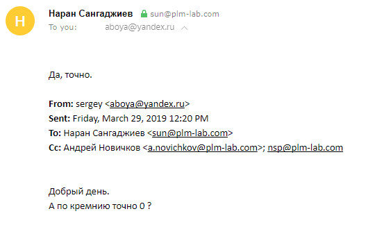

Странно по элементам. Кремния например нет, только железо
