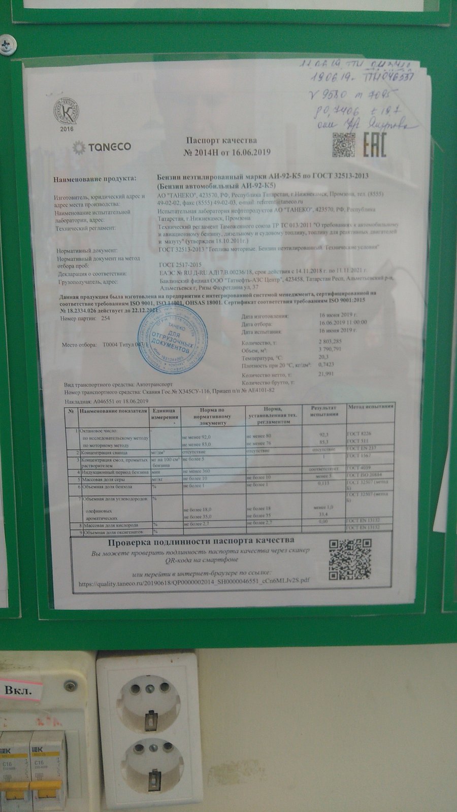

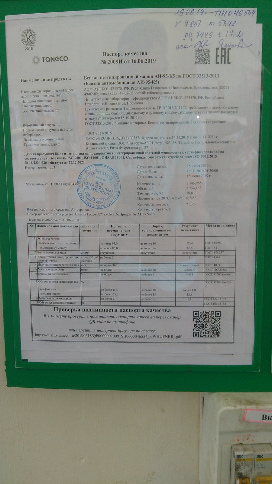

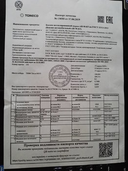

Паспорта качества: https://quality.taneco.ru/20191231/ ссылка не работает, пока не удаляю
у танеко большие цифры пентана и гексана, что называется газовым бензином(привет газпром астрахань), применение больших доз пентана и гексана делается в отношении дешевого топлива.
см. паспорт от 20 июня, все вроде ок, но ДНП-класс В для жары Татарии и Башкакии это неприемлемо, и прилично пентана и гексана. в остальном вроде ничего, но это за вас же счет.

Вот такой 95 заправил вчера с Челябе.

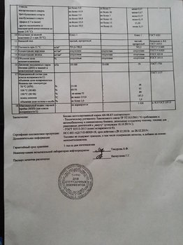

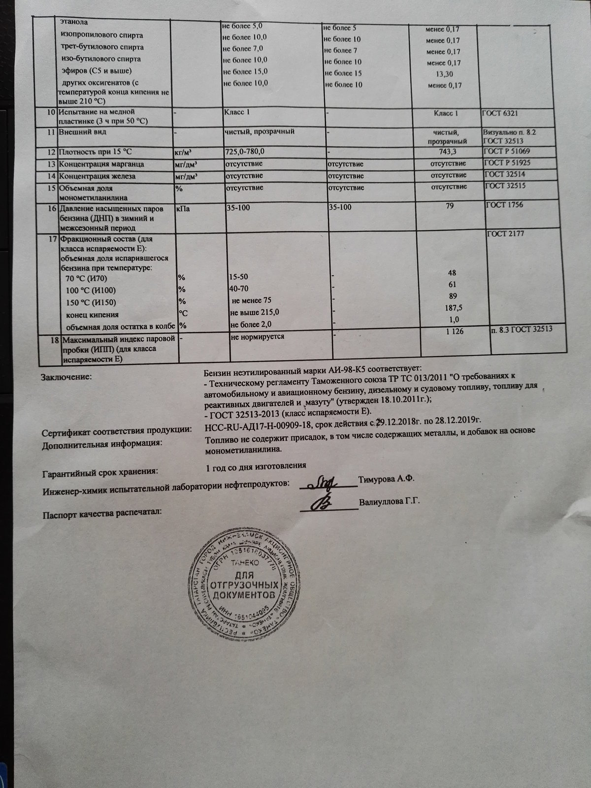

Вчера заправился - СПб, Октябрьская набережная 56.
Normet больше чем 2-х месячный 98-100 с классом испаряемости Е аж! когда должен быть А, ну край-В.
фракционный состав нормальный, индекс паровой пробки под макс(1250 насколько помню).
вообщем апрельская газовая сотка от танеко(с пентан, гексан).

Египетская сила, на дворе середина лета +32С°, а народ зимний бензин заправляет с 48%ами легко летучих веществ.
