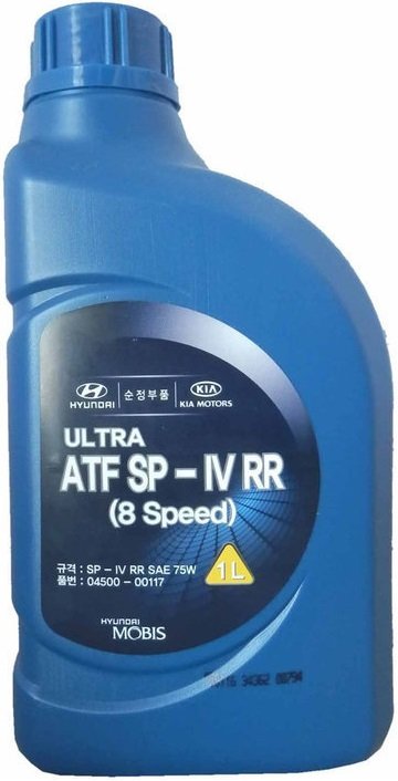

Maximan 111 Опубликовано: 26 июля 2022 Поделиться Опубликовано: 26 июля 2022 (изменено) 06.07.2022 в 21:32, ВиталийНСК сказал: Ребята, подскажите, пожалуйста, какое масло залить в АКПП.Автомобиль Хендай Туксон 2021, дизель 4ВД АКПП A8LF2 с 416 н\м - 8-ми ступка.В книге на автомобиль указан допуск ATF SP-IV, но дилер утверждает что нужно ATF SP-IV-RR. Можно ли лить ATF SP-IV?На этих машинах АКПП греется больше положенного - нет радиатора охлаждения, моя АКПП в течения двух часов работала при 134, после этого стала менее плавно переключаться, решил менять масло. Пробег 11 500Заказал ATF SP-IV 0450000A15, но теперь боюсь что оно не подойдет. читал я о проблемах с перегревом на 4G, но чтоб до 134 град - это прям перебор. По поводу SP-IV-RR - я читал, что это не для туксанких 8 ступок, но пруфа не будет, не помню где попадалось. Если решил менять с сохранением гарантии, то лей то, что навязывает дилер, причем у него. Или решай 3 вопроса:1) радиатор, никакими маслами такой перегрев не уберешь. В аккорды вкрячивали радики от сх 5 или 7, точно не помню, поищи на драйве. 2) фильтр крайне желателен. в обратку, опять таки на драйве есть решения, я еще не поставил, хочу ТО сначала пройти. 3) если лить что-то лучше родного, то лучше "пао - шмао", оно термостабильнее и снижает немного градус, мониторил в свое время на аккорде, хотя там проблем с перегревом и на штатном радиаторе и родном масле не было. Только упоротые стритсракеры жаловались. Изменено 26 июля 2022 пользователем Maximan Ссылка на сообщение
edcs 14 Опубликовано: 27 июля 2022 Поделиться Опубликовано: 27 июля 2022 19 часов назад, Maximan сказал: читал я о проблемах с перегревом на 4G, но чтоб до 134 град - это прям перебор. По поводу SP-IV-RR - я читал, что это не для туксанких 8 ступок, но пруфа не будет, не помню где попадалось. Если решил менять с сохранением гарантии, то лей то, что навязывает дилер, причем у него. Или решай 3 вопроса:1) радиатор, никакими маслами такой перегрев не уберешь. В аккорды вкрячивали радики от сх 5 или 7, точно не помню, поищи на драйве. 2) фильтр крайне желателен. в обратку, опять таки на драйве есть решения, я еще не поставил, хочу ТО сначала пройти. 3) если лить что-то лучше родного, то лучше "пао - шмао", оно термостабильнее и снижает немного градус, мониторил в свое время на аккорде, хотя там проблем с перегревом и на штатном радиаторе и родном масле не было. Только упоротые стритсракеры жаловались. Внесу свои 5 копеек... Недавно с товарищем были у ОД, у него Сорик Прайм АКПП 8 ст. Так вот для 8 ст АКПП свое масло, для 6 ст. свое. Эти масла не взаимозаменяемые, смешивать не рекомендуется!!! Это нам сказал инженер по гарантии!!! Ссылка на сообщение
fareastwood 9 994 Опубликовано: 27 июля 2022 Поделиться Опубликовано: 27 июля 2022 Maximan 20 часов назад, Maximan сказал: По поводу SP-IV-RR - я читал, что это не для туксанких 8 ступок, а для чьих оно тогда 8 ступок? Ссылка на сообщение

Евген48 29 219 Опубликовано: 27 июля 2022 Поделиться Опубликовано: 27 июля 2022 6 часов назад, fareastwood сказал: а для чьих оно тогда 8 ступок? Для солярисов 6 часов назад, edcs сказал: Так вот для 8 ст АКПП свое масло, для 6 ст. свое. Эти масла не взаимозаменяемые, смешивать не рекомендуется!!! Одна хрень. 6 часов назад, edcs сказал: Это нам сказал инженер по гарантии!!! Эти такого наговоГорят Ссылка на сообщение

edcs 14 Опубликовано: 28 июля 2022 Поделиться Опубликовано: 28 июля 2022 17 часов назад, Евген48 сказал: Для солярисов Одна хрень. Эти такого наговоГорят Решать только Вам, Ваша АКПП! Ссылка на сообщение
Евген48 29 219 Опубликовано: 28 июля 2022 Поделиться Опубликовано: 28 июля 2022 20 минут назад, edcs сказал: Решать только Вам, Ваша АКПП! Что решать? что для солярисов, что одна хрень, что инженеры по гарантии те ещё пустоболы? По отдельности или в совокупности?! Ссылка на сообщение

edcs 14 Опубликовано: 28 июля 2022 Поделиться Опубликовано: 28 июля 2022 4 часа назад, Евген48 сказал: Что решать? что для солярисов, что одна хрень, что инженеры по гарантии те ещё пустоболы? По отдельности или в совокупности?! Решать какое масло лить, для 6 или 8 ступок! Ссылка на сообщение
Евген48 29 219 Опубликовано: 28 июля 2022 Поделиться Опубликовано: 28 июля 2022 17 минут назад, edcs сказал: Решать какое масло лить, для 6 или 8 ступок! Наверное те же бельгийцы не в курсе, раз делают одно масло для 6 и 8ст,... ну тупые (с) Ссылка на сообщение

Maximan 111 Опубликовано: 28 июля 2022 Поделиться Опубликовано: 28 июля 2022 27.07.2022 в 09:56, fareastwood сказал: а для чьих оно тогда 8 ступок? нет пруфа, не помню, но это было не просто чей то "имхо". Я не заморочился сохранить, у меня 6 ступка, а менять (хотя и предлагали) на новую ген 4 не хочу, во первых не особо понравился, во вторых - новую модель до первого рестайла, как винду до первого СП - ни-ни, зарекся. Посему и посоветовал - купить жижку и менять только у официала, чтобы он на себя всю ответственность взял. а если рискнуть и заняться самодеятельностью, то уже с качественным апгрейдом. Кстати перегрев коробок на ген4 всплыл очень быстро после отгрузок первых партий в штатах. и они признали, что - да, температура выше, чем на прошлых поколениях. Но про отзывные - не в курсе. Ссылка на сообщение
