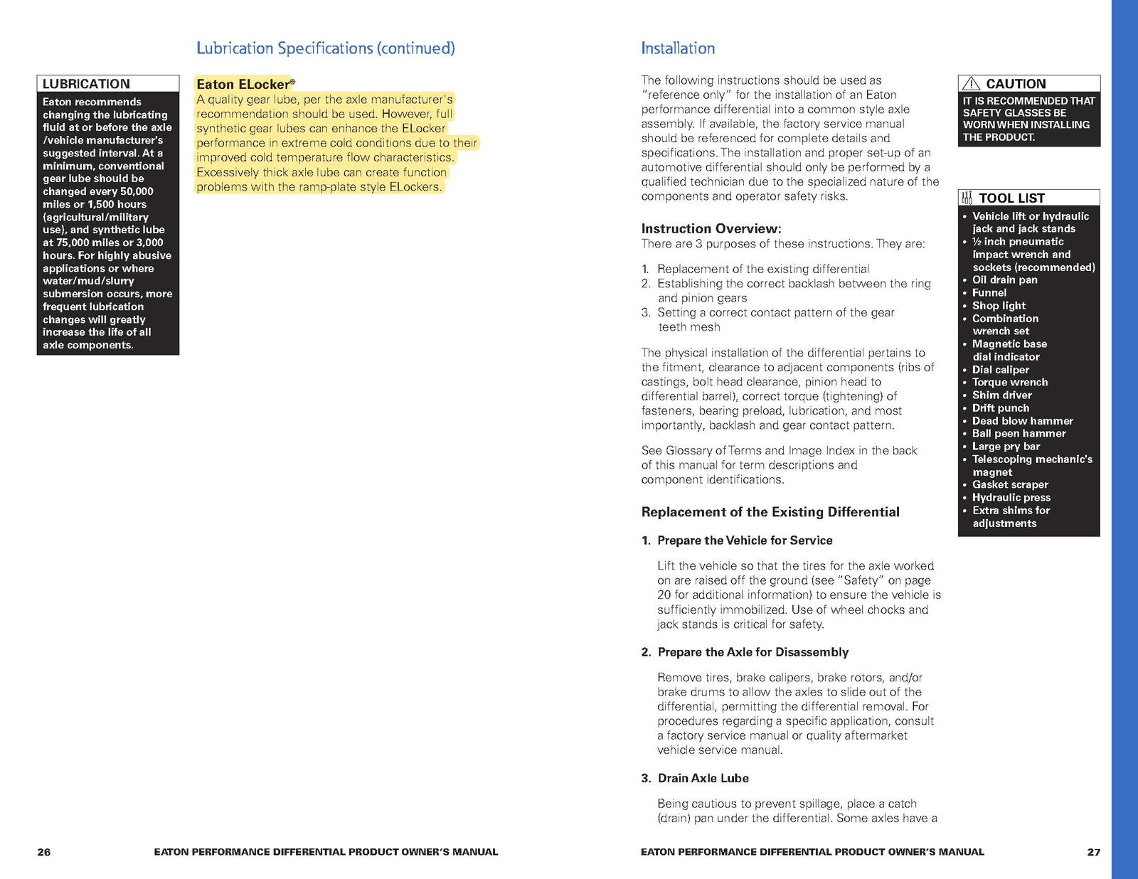

Castrol Syntrax Long Life 75W-90 в оба моста. Самое настоящее грузовое масло, сделанное на густой базе.
См. указание по ELocker и при выборе обращайте внимание на Брукфильд  в тех. описании масла. Для примера и ориентира возьмите описание GMовских масел для ELocker (кстати, могу выложить их действующие SDS для обзора базовых масел, да и из SDS G 052 539 A2 понятно, какая там база).
P.S. Почти у всех распространенных  у нас масел SAE 75W-90 из списка SAE J2360 (Castrol, Mobil, Total и проч.)  Брукфильд  не превышает 80.000 cP.
