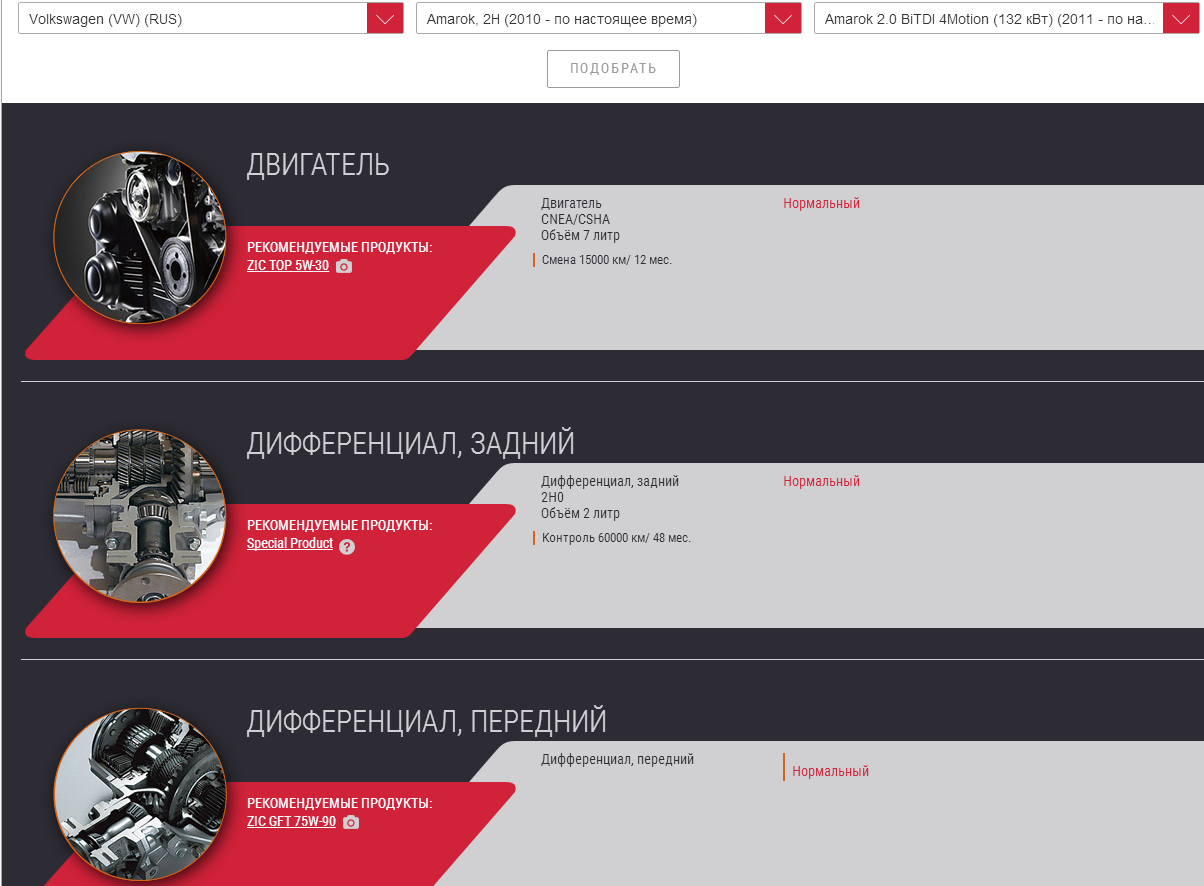

 Собственно сам вопрос..Рекомендованное масло G052539A2. Судя по отзывам  люди льют MOTUL GEAR 300 75W90 все нормально..А если залить в задний  мост ZIC G-F TOP 75W90   GL4-GL5 - Fully Syntetic - насколько оно  будет хуже или чем оно может не подойти   .Проще сказать  имеется железная банка с маслом ZIC  .Стоит ли тратиться на MOTUL

сергей181960 не пойдет вам назад ZIC GFT 75W-90. Только в передний дифференциал. Про зад ZIC пишет, что у них пока нет подходящего продукта.

7 минут назад, fareastwood сказал:
Это так все пишут... Но если следовать этим рекомендациям, то остается только оригинал, но цена конская, а с другой стороны есть рекомендации производителя мостов по маслам и допуск MIL-L-2105D , вот на него и можно ориентироваться.
