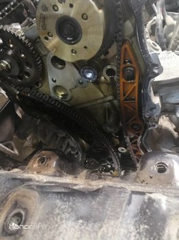

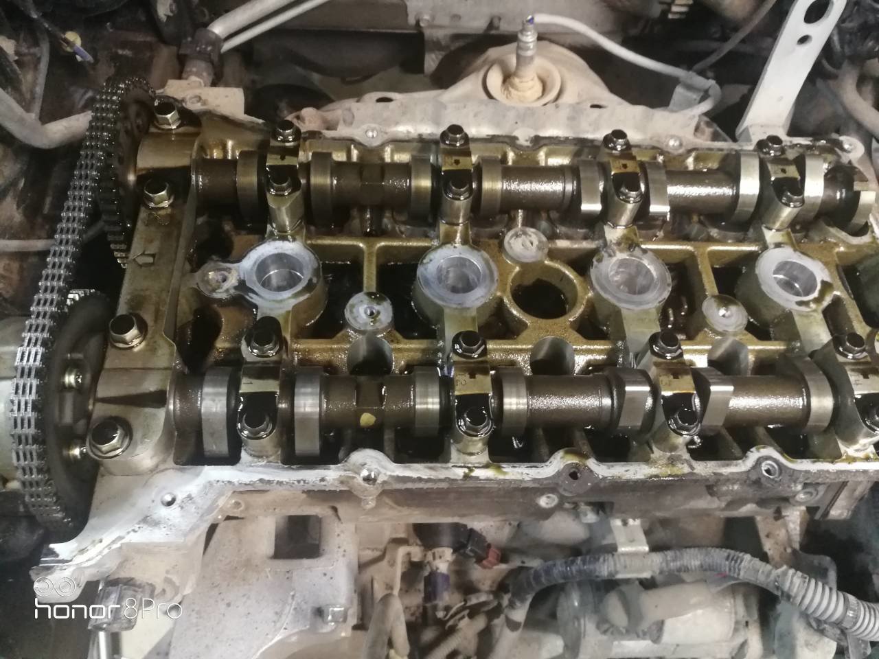

Сегодня с приятелем вскрывал и двигатель мицубиси асх  1,8, масло последние 50 т.км было лукойл люкс 5w30 A5, авто на газу около 100 т.км, общий пробег 130 т.км. В начале масло менялось на пробеге 15 т.км,последние несколько замен через  10 т.км. Причины вскрытия - прогорел цилиндр,в первом компрессия была 0, в остальных по 14
Прогар клапана поди?
Да, клапан прогорел

а головка растачивалась под газ?
Авто не мой, а  моего приятеля, головку говорит под замену либо точить под последний размер
4B10? Режим трассовый?
Режим в основном  город, масло перекатвывалось. Кушал а масло примерно с 90 т.км 1 литр на 10 т.км  а последнюю смену добивались 2,5 литра

Основная причина оказалась катализатор, частицы попали в цилиндр
В 03.03.2019 в 15:55, Сергей 173 сказал:
Да, клапан прогорел
А какое отношение имеет катализатор к прогару клапана?
На выставлены, видимо, уозы, кат и подгорал, потом начал сыпаться.
За клапан - простой недосмотр.
Если б смотрели раз в 20-25 тыщ, ниче го бы не было.
Газ - зло тому, кто им пользоваться не умеет.
Народ все меряет компрессию в поисках ухода зазоров, но когда ее нет, уже поздно пить баржоми.
