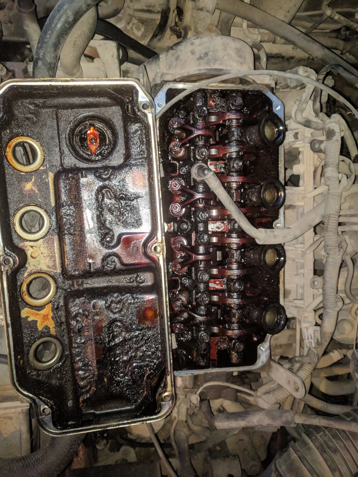

Lancer 1.6 2000 год (4g92), бензин, АКПП, пробег 250000, левый руль, объем масла 3.7 литра, трасса 70% город 30%, интервал смены 5000 км, евро 3, желательно kixx или liqui moly.
Климат:  (примерно: зимой +10 летом +40)
7 минут назад, re-read сказал:
До этого заливали полусинтетическое kixx 10w40, за заменой не следили.
3 минуты назад, re-read сказал:
просто у шатали мотор :mega_shok: сейчас в каком состояние ?
Изменено пользователем Новосиб
6 минут назад, Новосиб сказал:
Это точно по 15-20 тысяч в городе ездил.
Самое интересное масло почти не жрет 100- 200 грамм на 1000 км примерно.
Не шумит, не дымит, не жрёт масло, молча едет)
В таком же, масло только меняю 2000-5000 км. Боюсь его даже трогать (
Изменено пользователем re-read
1 минуту назад, re-read сказал:
это уже жрёт, но там всё залеплено , как он работает ?
его вобще трогать не желательно , менять макс. каждые три тыс.км.
4 минуты назад, Новосиб сказал:
Просто может мануалу 1 литр на 1000км.
Сам не знаю как, редко на холостых можно почувствовать не ровную работу двигателя сидя в салоне, а так нареканий нет, тихо и без дыма.
Только что, Новосиб сказал:
Могу и каждые 3000 менять, вот думаю синтетика хуже не сделает?
5 минут назад, re-read сказал:
да это кряк , нормально всё будет . желательно по трассе .
Хорошо, спасибо. Перейду на это масло, с заменой 2000-3000 км.
Я бы поискал масло с хорошим щелочным для моторов с пробегом. Типа вот этого:
18 минут назад, Вадим_69 сказал:
А не начнет оно мне наоборот отмывать всю эту шелуху?
19 минут назад, re-read сказал:
Начнёт потихоньку, нежно :) Но там есть бор, т.е. дисперсанты для удержания грязи во взвеси...
17 минут назад, Вадим_69 сказал:
Вадим_69 так вроде Торкон писал ,что и не только : а также  защита от износа ..? в Его Комментах такое было..Это разный Бор что-ли ?:)
5 минут назад, масленкин сказал:
Ну мы можем только гадать :unknw: Есть и антизадирные на основе бора. Но мне кажется, учитывая низкую зольность этого Макслайфа, что там именно сукцинимид бора, т.е. беззольный дисперсант.
