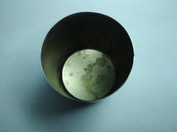

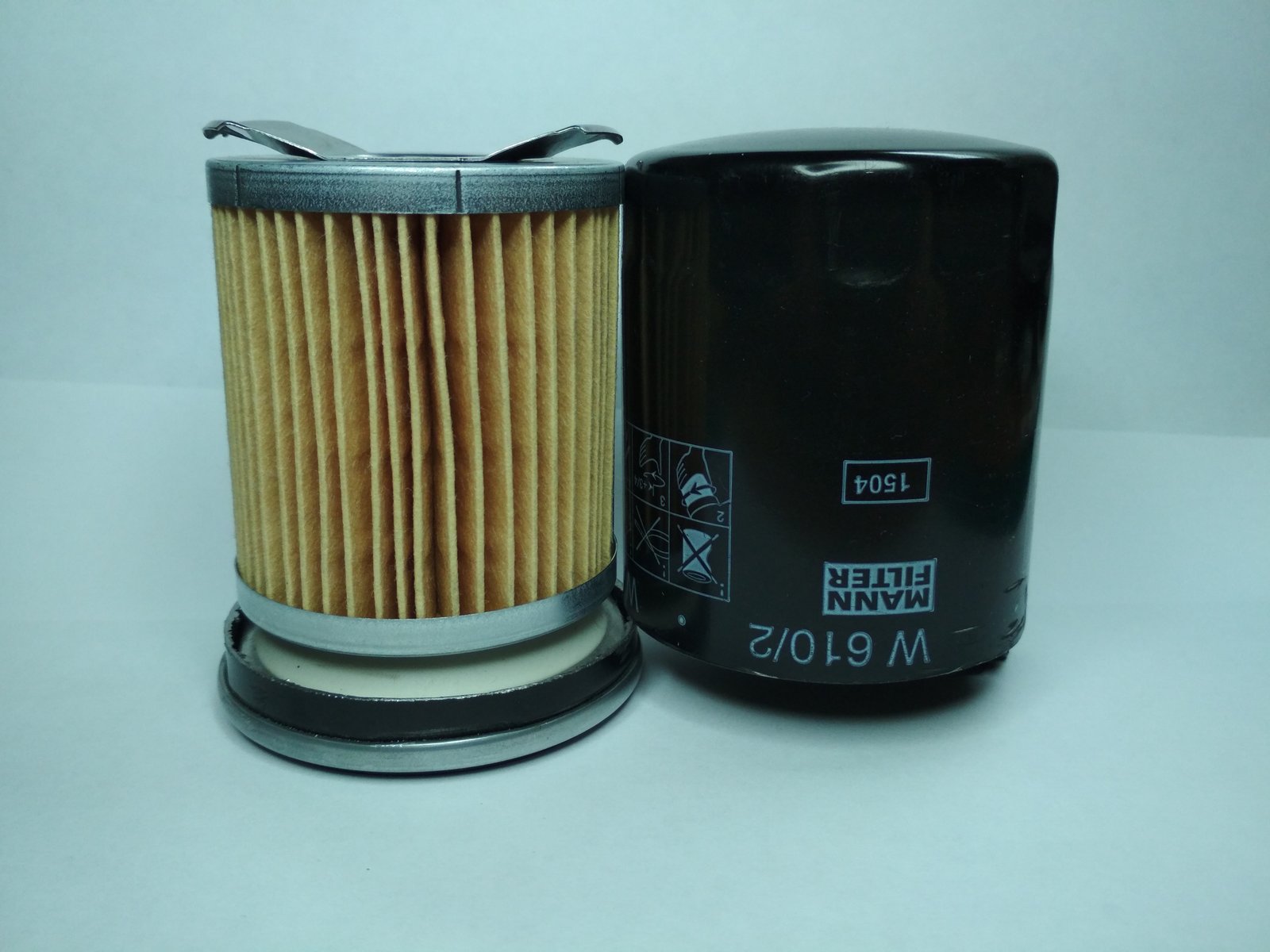

Фильтр Mann W610/2 вес 247г.
Почти весь объём занимает фильтрующая катушка. На корпусе 14 граней под 65мм  (фактический размер 64,3мм)
DSC_0410.thumb.jpg.b228b50fc7f38eb71f7a45f18309f180.jpgDSC_0408.thumb.jpg.f46f6968f570db47177c8d1ee8db7942.jpg

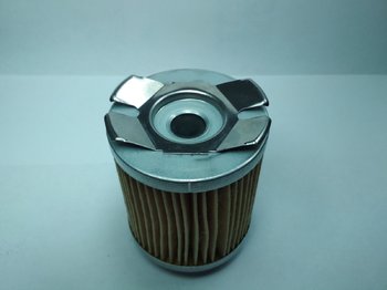

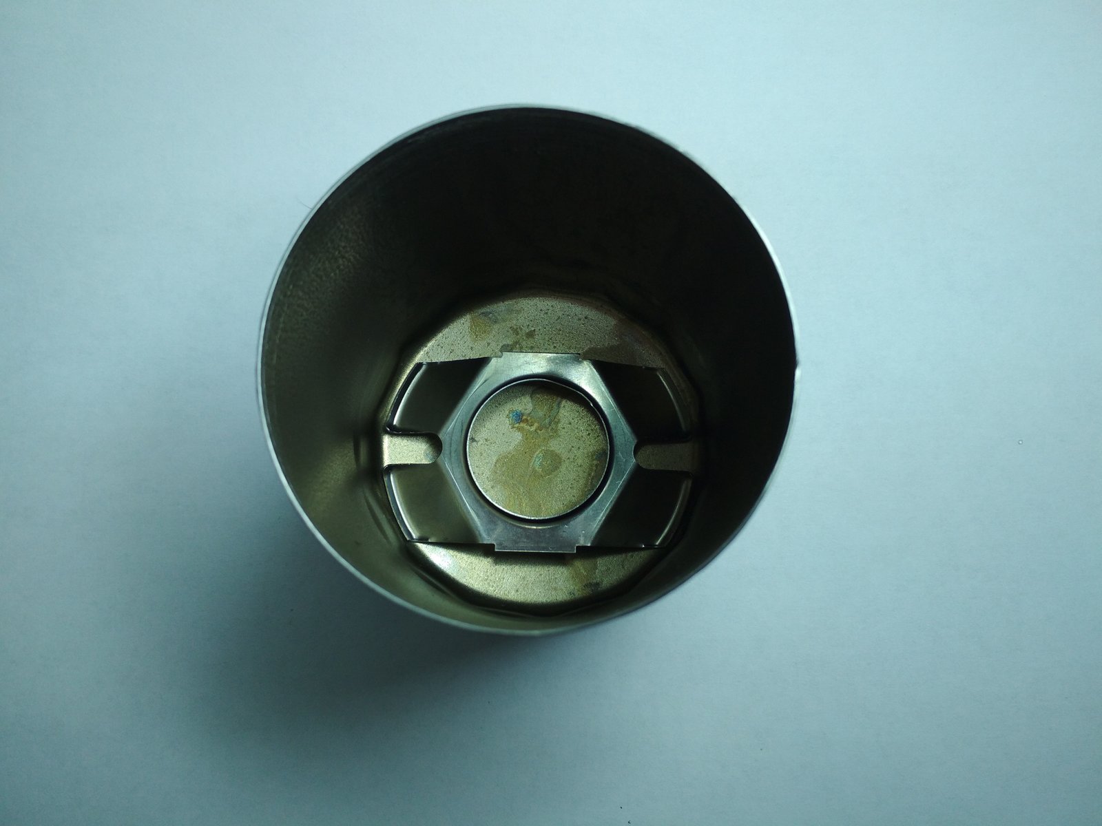

Пружина стандартная для MANN (прижимная пластинка). Размеры внутренний диаметр "стакана" 66мм, толщина стенки 0,6мм, есть следы лёгкой коррозии
DSC_0411.thumb.jpg.0c32c70324983606b9b60f64568dfb9c.jpgDSC_0412.thumb.jpg.05d7f73fc1fb1e7aed5ef4b79e3b40f9.jpg

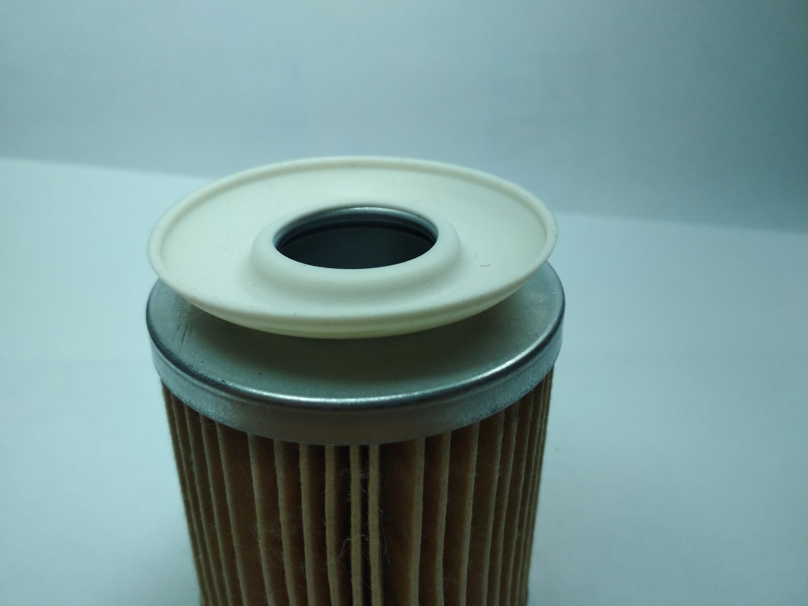

Дренажный клапан из мягкой резины,перепускной клапан прорезинен.

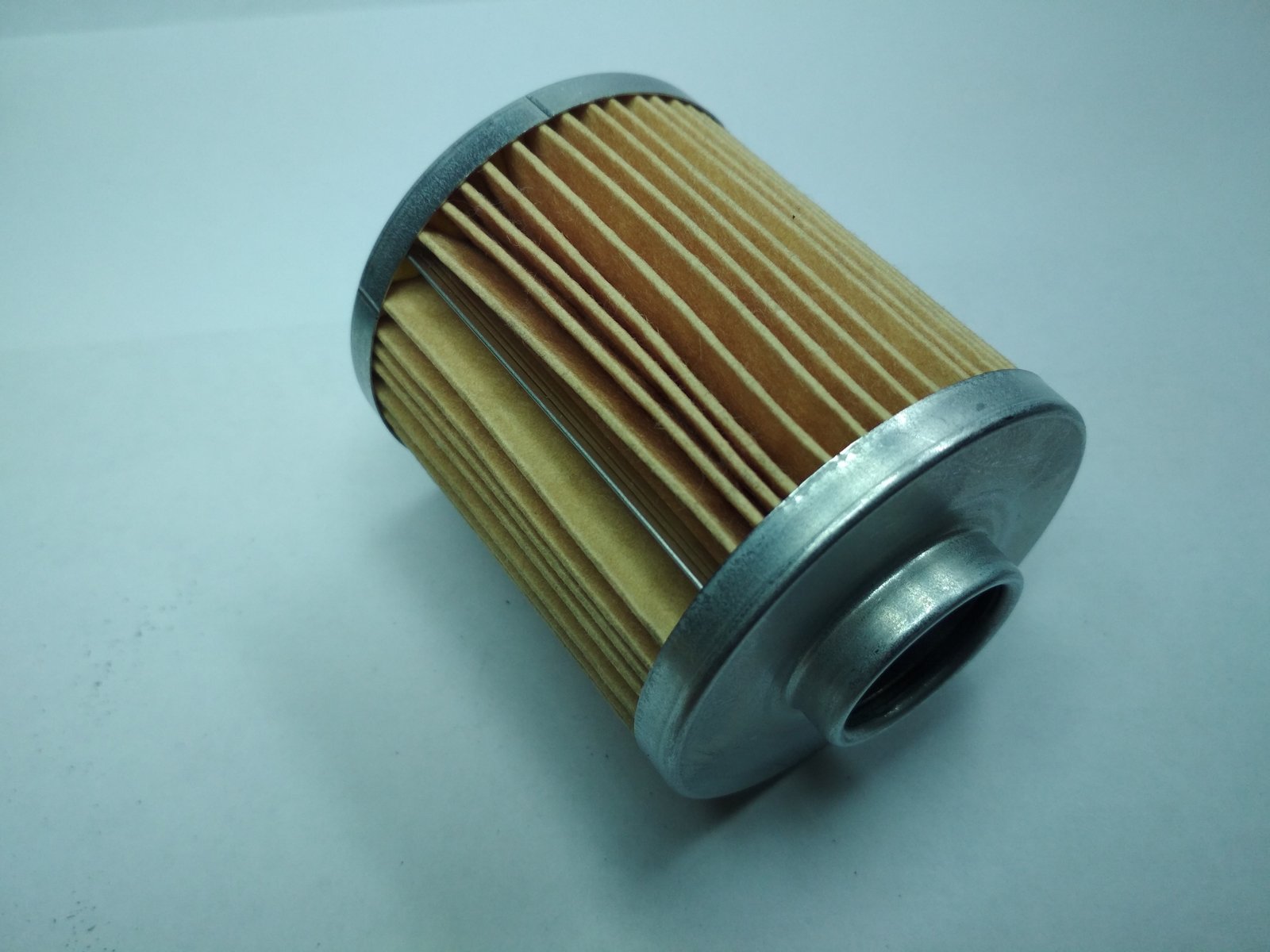

Размеры фильтрующей катушки: диаметр 59.8мм высота 66,3мм. У катушки 51 складка общая площадь фильтрующей бумаги 715,26 см2.
У данной модели фильтров 3 клапана, третий клапан аналогичен по конструкции перепускному, но открывается от гораздо меньшего усилия.

Дренажный клапан после морозильной камеры не задубел.Резьба торцевой пластины ровная без заусениц.

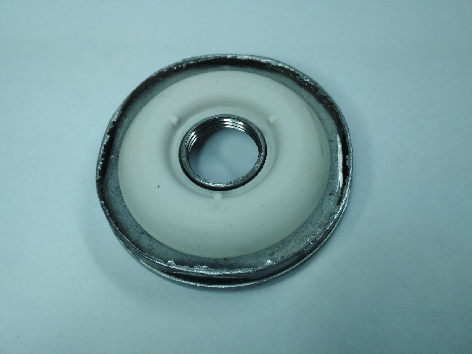

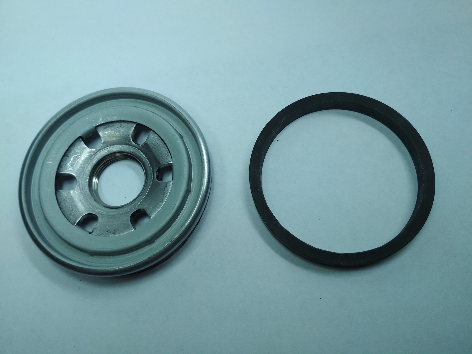

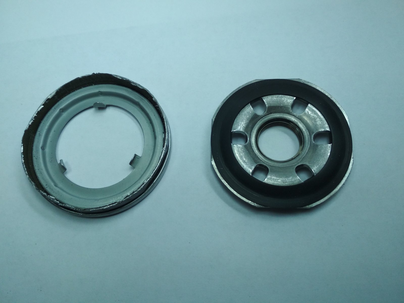

Уплотнительная резинка плоского профиля сидит туго но достать рукой можно,на более новых экземплярах есть синяя метка.
При более подробном вскрытии обнаружена уплотнительная резинка между пластинкой с резьбой и накладкой под развальцовку.
DSC_0417.thumb.jpg.fe8a0e58477fa0b18f9dbfc0aa1ed689.jpgDSC_0418.thumb.jpg.e39ccf38ec0e6c842aa11cd06a5cb816.jpg

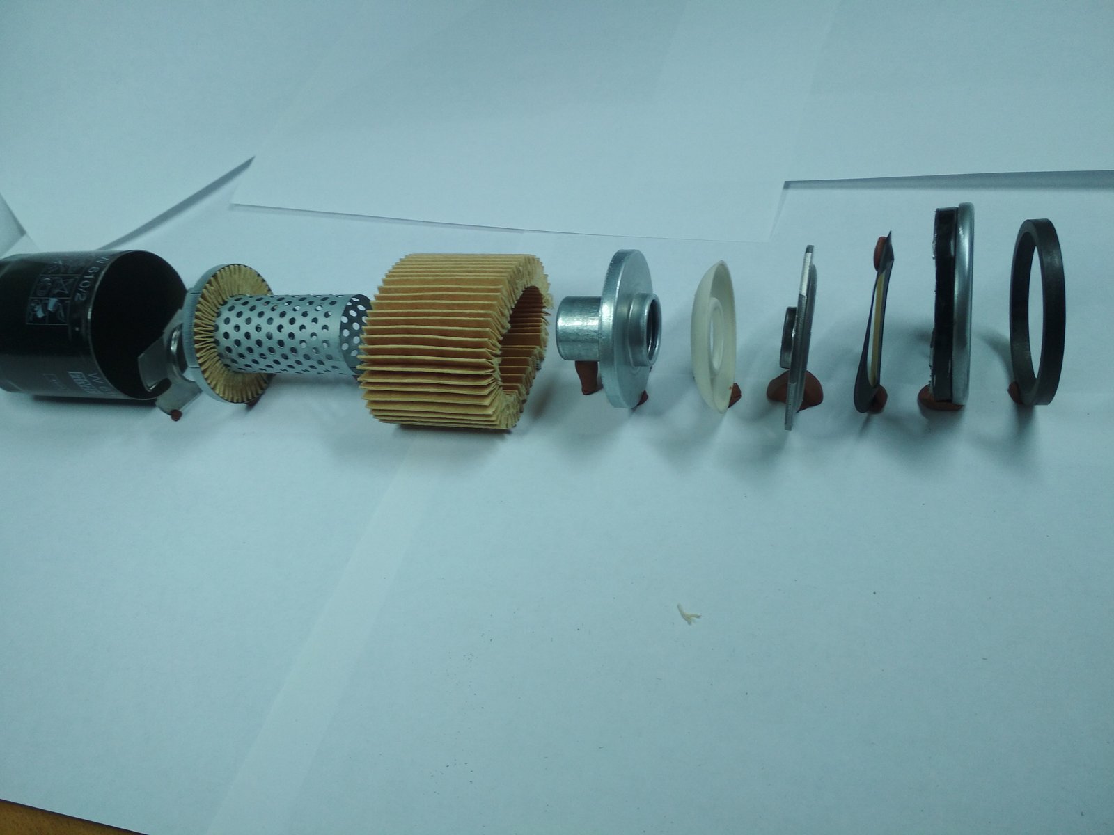

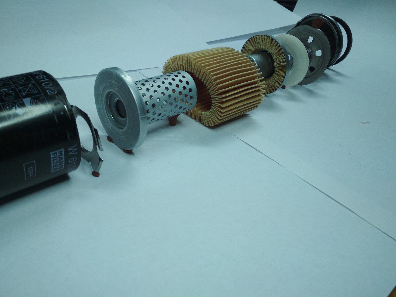

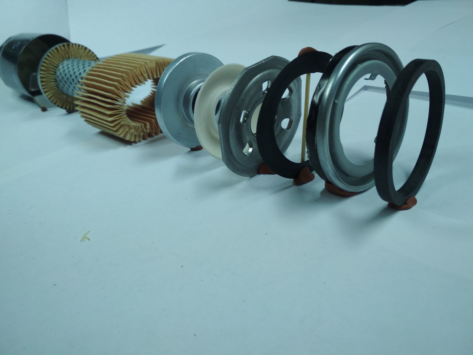

Общий вид конструкции фильтра.
DSC_0424.thumb.jpg.94101b61375cb73a14425b9a587b6724.jpgDSC_0422.thumb.jpg.3a583b87ca4993adaf77d6113d05a79e.jpgDSC_0423.thumb.jpg.da497d688dc420559f1237ddae4864e8.jpg

6 часов назад, Sairus сказал:
Это не мягкая резина, это силикон). Типичный клапан для подобных фильтров MANN.
15 часов назад, Andrey_74 сказал:
Это силиконовая резина...)
Взял паяльник 275С прикоснулся - нет следов... Действительно, по всем свойствам это похоже больше на  силикон...
