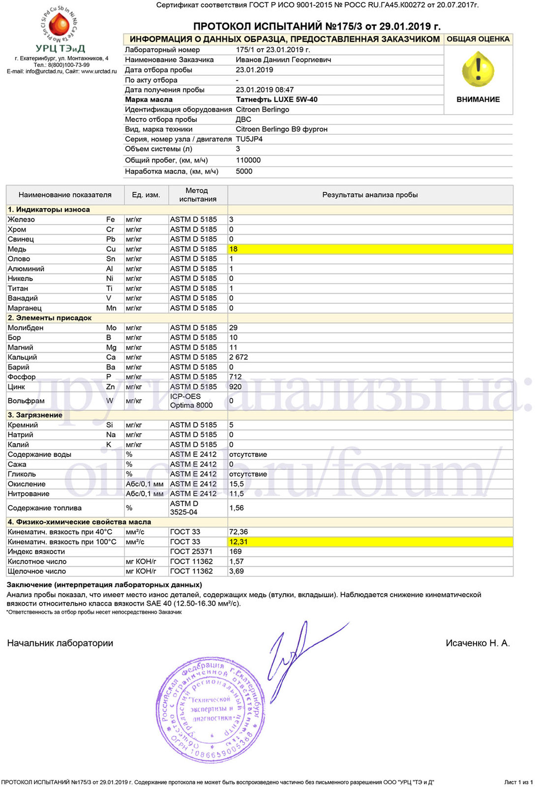

Популярное сообщение kep 2 719 Опубликовано: 17 января 2019 Популярное сообщение Поделиться Опубликовано: 17 января 2019 Татнефть Luxe 5W40 SN отработка на Citroen Berlingo после 5000км Масло: Татнефть Luxe 5W40 SN Автомобиль: Citroen Berlingo B9 V1.6, 90л.с.,бензин 2011 г.в.,левый руль. Общий пробег на одометре: 110000км. Пробег на масле: 5000 км., часы не считал Доливки масла: не доливал Никаких присадок не использовал. Присутствие отложений в двигателе: нет Автозапуск: не использовался. Предпусковые подогревы: не использовал. Период эксплуатации: июль 2018 - декабрь 2018 Срок эксплуатации: 5месяцев. Топливо: бензин АИ-95 G-Drive Газпромнефть Режимы: Режим эксплуатации: город 95%,трасса 5% средняя скорость 20-23км/ч Фильтр масляный: Filtron Фильтр воздушный: Мann Объем заливаемого масла: 3 литров Отбор масла: в чистую бутылку ПЭТ в середине слива с пробки. До этого было: SRS 5W40,SRS 0W40,SRS 5W30 LMS,SRS 5W30 Longlife,менялось через 7,5 тыс.км,далее меняю через 5 тыс. Предыдущие отработки: https://www.oil-club.ru/forum/topic/5924-pentosin-pentosynth-hc-5w-40-otrabotka-na-citroen-berlingo-posle-7000km/ https://www.oil-club.ru/forum/topic/18832-united-eco-elite-5w-30-otrabotka-na-citroen-berlingo-posle-7968km/ https://www.oil-club.ru/forum/topic/23794-srs-viva1-longlife-5w30-otrabotka-na-citroen-berlingo-posle-5000km/ https://www.oil-club.ru/forum/topic/28891-srs-viva-1-topsynth-plus-5w-40-otrabotka-na-citroen-berlingo-posle-5000km/ 5 Цитата Ссылка на сообщение Поделиться на других сайтах
kep 2 719 Опубликовано: 2 января 2020 Автор Поделиться Опубликовано: 2 января 2020 4 минуты назад, dimm7777 сказал: kep "Поездки сейчас только по городу на короткие расстояния,пробки,светофоры и т.д." Можно попробовать грешить на вышеприведенное. А ты знаешь, где и какие подшипники скольжения у тебя используются? Если ты про медь,то наверное вкладыши,уже говорили об этом.В направляющих втулках клапанов по-моему медь отсутствует.Может еще знаешь,подскажи. 0 Цитата Ссылка на сообщение Поделиться на других сайтах
dimm7777 4 852 Опубликовано: 2 января 2020 Поделиться Опубликовано: 2 января 2020 3 минуты назад, kep сказал: Если ты про медь,то наверное вкладыши,уже говорили об этом.В направляющих втулках клапанов по-моему медь отсутствует.Может еще знаешь,подскажи. Я бы порекомендовал обратиться на сервис или к Од с вопросом или на предмет подшипников скольжения с целью вызнать или выпытать необходимую тебе информацию. Причем, вопрос должен звучать или ставиться не в виде "а есть ли медь в... ", а, например, так: " хочу заменить... , они у вас в наличии..., принесите/покажите... " и далее "к сожалению, я столько денег с собой не взял... в другой раз... " Кроме того, можно прослушать узлы стетоскопом, померить давление в МС и, если ничего не будет выявлено, кататься дальше со спокойной душой. 0 Цитата Ссылка на сообщение Поделиться на других сайтах
kep 2 719 Опубликовано: 2 января 2020 Автор Поделиться Опубликовано: 2 января 2020 dimm7777 ,у меня пока особого беспокойства мой двигатель не вызывает,это все ж грузовик.Вот залью на днях Моторекс малозольник,откатаю 5 тыс.,сделаю анализ отработки,посмотрим что там будет.А если я обращусь к ОД с подобными вопросами,то они начнут разводить на ремонт двигателя.Ты же сам понимаешь. 0 Цитата Ссылка на сообщение Поделиться на других сайтах
dimm7777 4 852 Опубликовано: 2 января 2020 Поделиться Опубликовано: 2 января 2020 kep Ну так и пусть разводят, а ты разводись, разводись, а в конце возьми, и не разведись))) 0 Цитата Ссылка на сообщение Поделиться на других сайтах

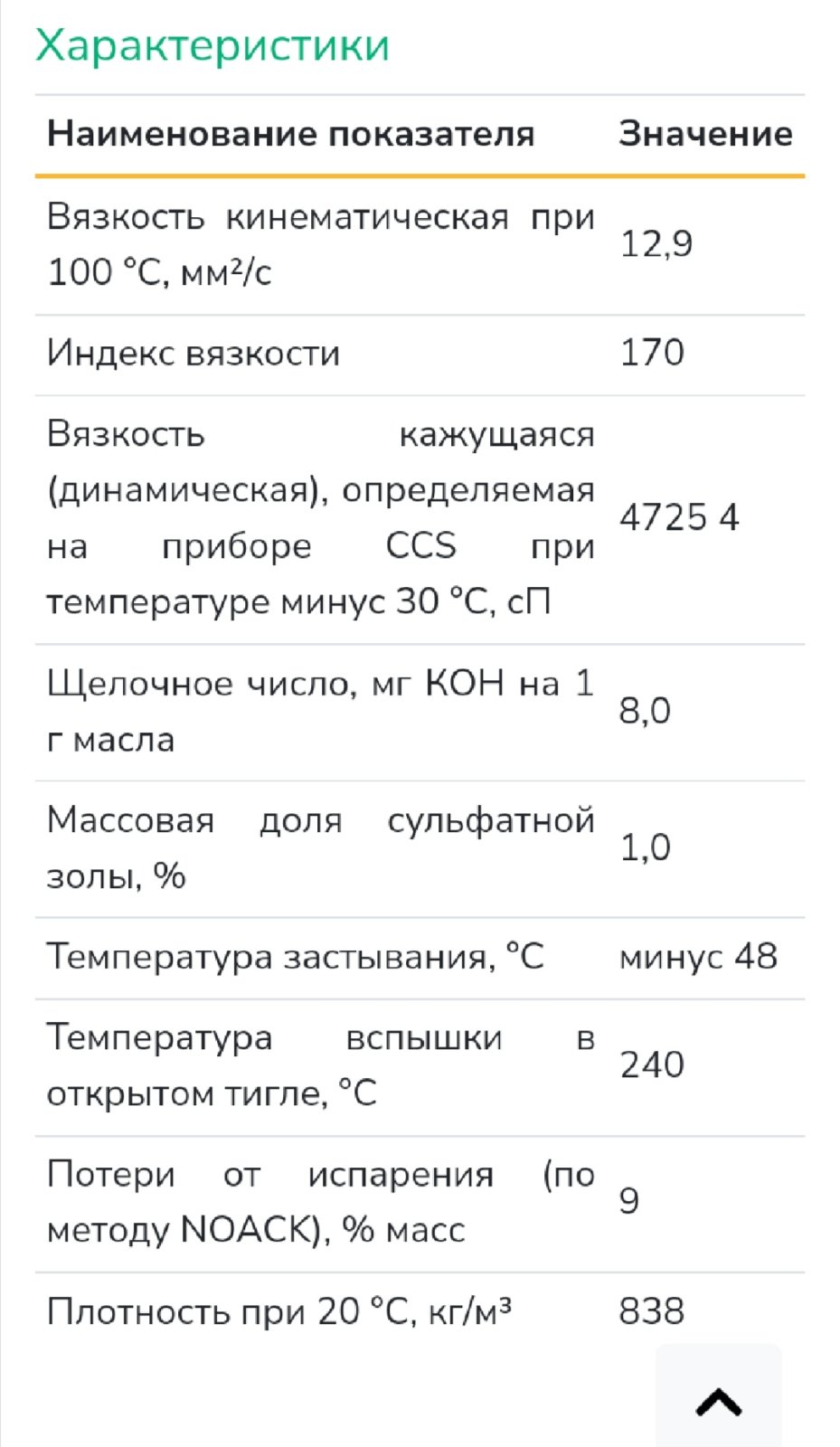

Тима_56 2 Опубликовано: 14 августа 2022 Поделиться Опубликовано: 14 августа 2022 Сколько читать то про эти ваши масла аааа, пол дня уже ушло ( На турбодизель Пежо 1.6 оптимально такое масло? На местных заправках 2300 р примерно продают. И есть Шелл Хеликс ультра SP 5-40 за 4700 руб, магазин проверенный Долгие муки выбора 0 Цитата Ссылка на сообщение Поделиться на других сайтах
Роман 73 12 624 Опубликовано: 14 августа 2022 Поделиться Опубликовано: 14 августа 2022 (изменено) 23 минуты назад, Тима_56 сказал: На турбодизель Пежо 1.6 оптимально такое масло? На местных заправках 2300 р примерно продают. И есть Шелл Хеликс ультра SP 5-40 за 4700 руб, магазин проверенный Долгие муки выбора Я за Татнефть 1)точно не подделка 2)цена 3)масло бомба (проверенное) Р.S: правда, я сейчас видел на АЗС этот Люкс уже произведён то ли в мае, то ли в июне, т.е он уже может быть на другом пакете присадок Изменено 14 августа 2022 пользователем Роман 73 1 Цитата Ссылка на сообщение Поделиться на других сайтах
Тима_56 2 Опубликовано: 14 августа 2022 Поделиться Опубликовано: 14 августа 2022 Роман 73 а текущий состав/анализ масла от производителя можно где то узнать? Не в курсе случаем? 0 Цитата Ссылка на сообщение Поделиться на других сайтах
Роман 73 12 624 Опубликовано: 14 августа 2022 Поделиться Опубликовано: 14 августа 2022 (изменено) 42 минуты назад, Тима_56 сказал: Роман 73 а текущий состав/анализ масла от производителя можно где то узнать? Не в курсе случаем? 1)анализ сделанный на "Ойл-клубе" 2)реальный паспорт качества одной из партий (от 22.08.2021) от завода-изготовителя 3)опять же заводские данные (рекламные) Изменено 14 августа 2022 пользователем Роман 73 1 Цитата Ссылка на сообщение Поделиться на других сайтах
