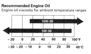

Производитель рекомендует лить SG SJ 5w30 или 10w30, но по причине более жесткой эксплуатации решил лить 5w40 (верно ли это?)

tofu как я понимаю, в мотор изменения не вносились, поэтому стоит остаться на 5w-30 как вариант 10w-30 и выбирать крепкую синтетику, например
В принципе верно, только.... Хонда любит пожиже.
