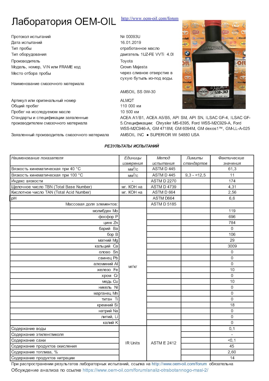

Fxfind333 3 Опубликовано: 22 января 2019 Поделиться Опубликовано: 22 января 2019 Здравствуйте! Интересует мнение форумчан по итогам проведенного анализа отработки. Amsoil Signature Series 0W-30 отработка на Toyota Crown Majesta после 10 500км 1.Автомобиль - Toyota Crown MAJESTA S170 2.Двигатель - 1UZ-FE VVTi 4.0l 3.Пробег - 110 000 км. 4.Пробег по одометру на исследуемом масле - 10500 км. 5.Пробег по моточасам (если известен) - незамерял 6.Израсходованное количество топлива (если известно) - хз 7.Заливочный объём масла - 6.5л. 8.Доливка масла в процессе эксплуатации – 0мл. 9.Наличие отложений в двигателе до заливки этого масла – визуально через заливную горловину отложений не видно и не было. 10.Какое масло использовалось до заливки - xenum x1 5w-30 11.Предыдущий интервал замены – 1500 км. 12.Автозапуск – не использовался. 13.Подвергался ли двигатель тюнингу – около 280 л.с. 14.Подвергался ли двигатель ремонту – нет. 15.Осуществлялась ли промывка двигателя перед сменой масла- нет 16.Период эксплуатации, температурный режим – 12.2017 – 12.2018 от минус 25до плюс 40 С. 17.Режим эксплуатации – город Москва 80 процентов, пробки трасса 20 процентов. 18.Экологический класс - EURO-2 или 3. 19.Тип применяемого топлива – 95 Бен: shell - 50 процентов ; ЛУКойл - 50 процентов; 20.Тип масляного фильтра – nitto 21.Тип воздушного фильтра – оригинал. 22.Как был осуществлён отбор отработанного масла – при замене с пробки. Буду признателен за высказанные мнения 3 Цитата Ссылка на сообщение Поделиться на других сайтах
torcon 63 041 Опубликовано: 22 января 2019 Поделиться Опубликовано: 22 января 2019 По анализу все супер, если смотреть только на высокое щелочное - можно было даже 12 000км ездить. Щелочное еще живое. А если смотреть на всю картину в целом, я бы сократил наоборот интервал до 8000км, щелочное щелочным, продукты загрязнений никуда из двигателя не выводятся... нитрация 14 это много. А этот 4х литровый двигатель много топлива перерабатывает и отравляет масло... Но это так чисто ИМХО 0 Цитата Ссылка на сообщение Поделиться на других сайтах

ПавелТ 2 015 Опубликовано: 22 января 2019 Поделиться Опубликовано: 22 января 2019 Напрягает только медь.А так масло ещё живое, можно 1000-1500 ещё проехать, но если бережно то и такой интервал можно оставить.Масло супер, конечно. 0 Цитата Ссылка на сообщение Поделиться на других сайтах
Fxfind333 3 Опубликовано: 22 января 2019 Автор Поделиться Опубликовано: 22 января 2019 Только что, ПавелТ сказал: Напрягает только медь.А так масло ещё живое, можно 1000-1500 ещё проехать, но если бережно то и такой интервал можно оставить.Масло супер, конечно. Такое количество меди о чем может говорить и какой норматив по ней должен быть 0 Цитата Ссылка на сообщение Поделиться на других сайтах
torcon 63 041 Опубликовано: 22 января 2019 Поделиться Опубликовано: 22 января 2019 Fxfind333 на Toyota Crown MAJESTA может стоит масляный радиатор? Он из меди/луженной меди например? 10 ppm в принципе немного, у меня в жару медь вылазила - если ездил летом в сильную жару. Окисление ускоряется... 0 Цитата Ссылка на сообщение Поделиться на других сайтах
Евген48 27 006 Опубликовано: 22 января 2019 Поделиться Опубликовано: 22 января 2019 torcon Не буду молчать, выскажусь. На оем ойл идёт очень странная тенденция, именно гавенол и амсойл показывают в отработках ну очень хорошие цифры, прям ваШпе. Поэтому, я бы на месте ТС задумался и сделал бы анализ "своими силами", вот только после этого можно было бы что то обсуждать. По мне, данный анализ "фтопку", никакого доверия нет!!! 3 Цитата Ссылка на сообщение Поделиться на других сайтах

Fxfind333 3 Опубликовано: 22 января 2019 Автор Поделиться Опубликовано: 22 января 2019 3 минуты назад, Евген 48 сказал: torcon Не буду молчать, выскажусь. На оем ойл идёт очень странная тенденция, именно гавенол и амсойл показывают в отработках ну очень хорошие цифры, прям ваШпе. Поэтому, я бы на месте ТС задумался и сделал бы анализ "своими силами", вот только после этого можно было бы что то обсуждать. По мне, данный анализ "фтопку", никакого доверия нет!!! Я об этом уже думал , и тоже это же ощущение, что не все так идеально , платить за анализ 3-5 тыс смысла нет, проще получить некий анализ за некую акцию. А на эти деньги купить новое масло на замену . Всеж мы понимаем , что делать анализ условного за 2-4 тыс против покупки масла на сумму более 4 тыс , это путь вникуда . Поэтому для себя решил так , пока масло это укладывается в цену со скидкой 500-600 руб катать на нем 10 тыс , вот и все . Пробег как раз 10 тыс в год , как ведёт себя и летом и зимой мне нравится . Не горит и не становится колом. К анализу этому отношусь весьма скептически, предполагая различные сценарии его появления , тратить деньги смысла для себя не вижу для независимого исследования. 0 Цитата Ссылка на сообщение Поделиться на других сайтах

Orlovich 1 052 Опубликовано: 22 января 2019 Поделиться Опубликовано: 22 января 2019 Евген 48 H5N1 данный анализ сделали скорее всего в ПЛМ (по набору испытаний). Могу сказать из личного опыта, в пробах оем-ойл ни разу не наблюдал признаков подлога, всегда смущало то, что они выкладывают исключительно свою форму отчета, но это как говориться их право - но это так маленький оффтоп. Про анализ правда сказать нечего - отработало масло, не побоюсь этого слова, "хорошо". 1 Цитата Ссылка на сообщение Поделиться на других сайтах
