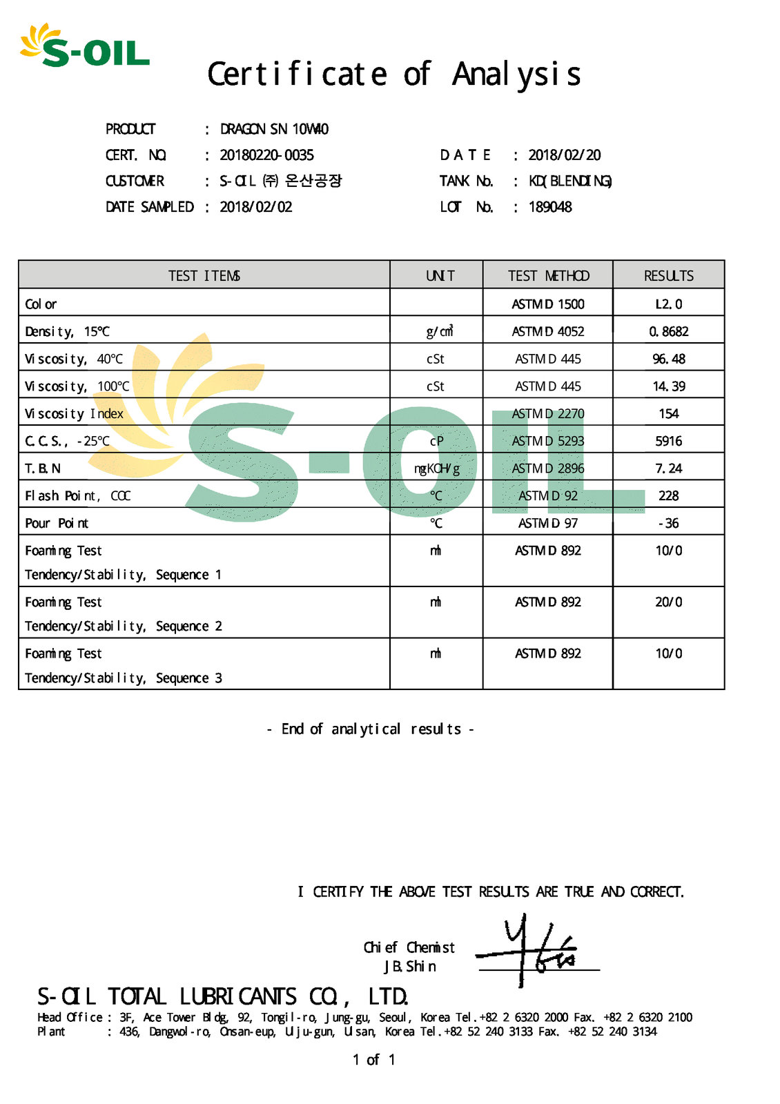

S-Oil Dragon 10W-40 SN свежее
S-Oil Dragon 10W-40 SN свежее за анализ спасибо Денису Михалеву.
Dr. SN 10W40.pdf
Масло заявлено как: API CN/CF
DSN10W40_01 - S-Oil Dragon 10W-40 1L
DSN10W40_04 - S-Oil Dragon 10W-40 4L
DSN10W40_20 - S-Oil Dragon 10W-40 20L

Приветствую.  В данное время залито масло Lukoil luxe sn 5w40 , авто Toyota picnic sxm10 3sfe. Есть небольшой угар, примерно 400грамм на 8тыс км.  Думаю на весну лето залить этот DRAGON sn 10w40 или Zic x5 sn 10w40.  Какой вариант лучше по анализу на ваш взгляд? Цена примерно равна

Vishnevds SAE 5w-40, 10w-40 это не ваши вязкости и они вас не спасут от угара. Вы не можете бесконечно повышать вязкость. SAE 10w-30 - край. Чтоб не кушало масло надо привести мотор в порядок. Используйте эстеры.
Народ вспомните какое мы тестировали недавно масло 10W-40 на второй группе минералки? Был United 10W-40 и еще какое то недавно. Память не к черту... Вот его надо, если человек хочет 10W-40. На второй группе масло будет термостабильней, чище от серы итд...
torcon Total Quartz 7000 10w-40?
fareastwood  угар меня особо не напрягает,  в таком виде как сейчас.  Просто думаю какое масло для мотора будет лучше на весенне летний период,  чтобы двигателю было приятно и хорошо. Чтобы не потекло нигде ничего и ид))
 ZIC X7 LS 10W-40 API SN/CF, ACEA C3, MB 229.31, BMW Longlife-01, VW 502.00/505.00, Renault RN 0700
Изменено пользователем ss333
ss333 точно! Спасибо! :) И в Калиниграде найти не проблема... и минералка второй группы от того же S-Oil (скорее всего)... и с молибденом... и щелочное 11... Для 3s-fe идеальное масло в Калиниграде на круглый год...

Благодарю,  ваши рекомендации сходятся на масле Total 7000 или Zic x7?
Vishnevds да, но S-Oil Dragon 10W-40 SN не списывай со счетов, там наверняка как раз минералка 2й группы. И стоить возможно будет дешевле Total.
torcon
DRAGON SN 10W40 в 6ти литровой канистре стоит 1331р,  думаю выгодное предложение. Тотал 1600р за 5 литров.  Жаль 5 литров нет у Дракона
