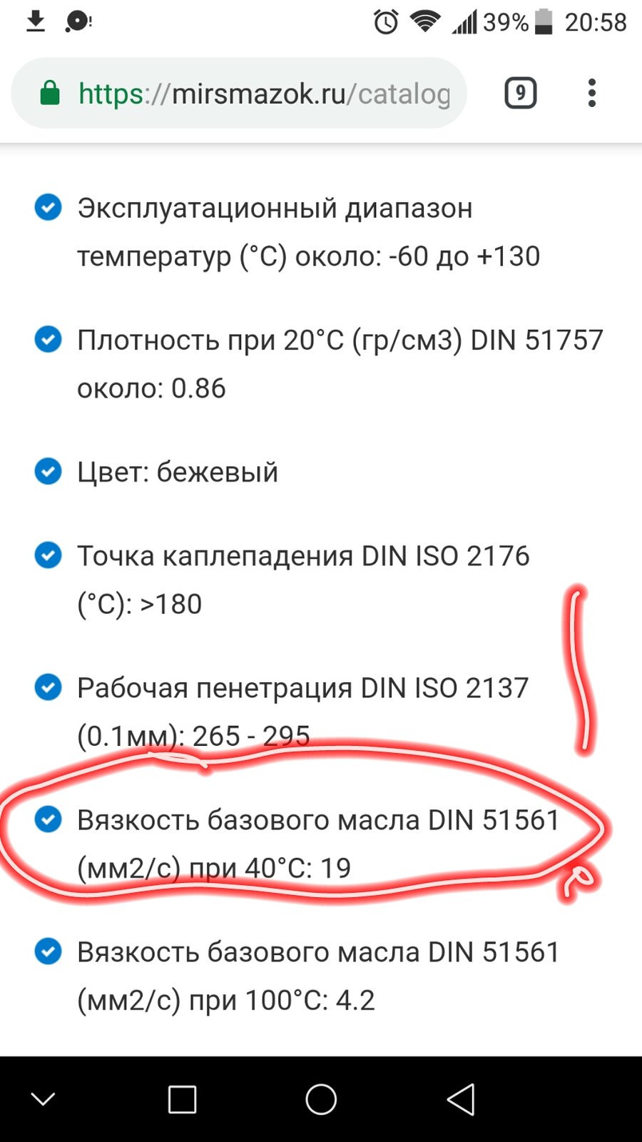

17 часов назад, D'AVerk сказал:
Screwdriver78 обратите внимание, вязкость и прочее совпадает с клюбер изофлексом для стеклоочистителей тоже
интересно где правда? На офф. сайте в тдс инфа другая https://efele.ru/upload/iblock/4ee/4ee55a859315cb48e961e212f69a6845.pdf
Вязкость 19 и 25
Не, так и есть, вчзкость клюбера 19, эфельки 25.
Очень близкая.
