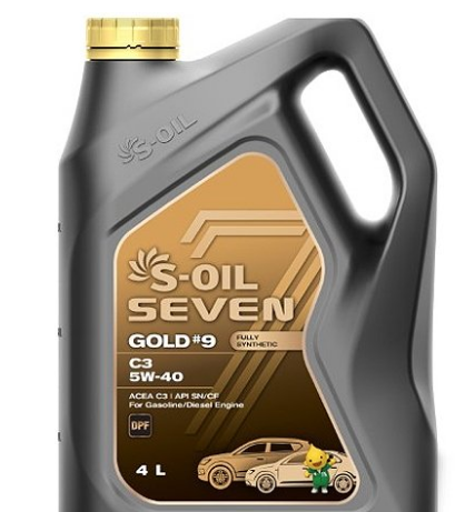

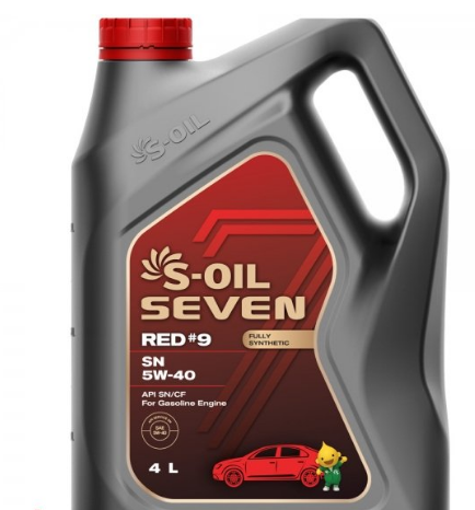

ie51 494 Опубликовано: 5 октября 2021 Автор Поделиться Опубликовано: 5 октября 2021 9 минут назад, ant_013 сказал: 2. Есть такое, если выбирать между указанными брендами KIXX PAO 1/KIXX PAO C3/S-OIL 7 GOLD #9 C3 5W-40/S-OIL 7 GOLD #9 A3/B4 5W-40/S-OIL 7 GOLD #9 PAO A3/B4 0W-40 или что другое лучше выбрать? S-OIL Seven RED #9 5W-40 KIXX PAO C3 S-OIL 7 GOLD #9 C3 5W-40 11 минут назад, ant_013 сказал: 3. Да запросто, знать бы какое: IPONE Full Power Katana 5W40/Eni i-Ride racing 5W-40/REPSOL MOTO RACING 4T 5W40/ или все равно, абы было 5/40 и 4Т? Eni i-Ride racing 5W-40 REPSOL MOTO RACING 4T 5W40 достаточно 5W-40 + JASO MA/MA2/MB я лью еще ELF Scooter 4 Maxi City 5w-40 1 Ссылка на сообщение

ant_013 5 Опубликовано: 5 октября 2021 Поделиться Опубликовано: 5 октября 2021 19 минут назад, ie51 сказал: Eni i-Ride racing 5W-40 REPSOL MOTO RACING 4T 5W40 достаточно 5W-40 + JASO MA/MA2/MB я лью еще ELF Scooter 4 Maxi City 5w-40 к стати да, упустил момент. У меня ведь аграрные технологии, не бенз ((( это критично? Ссылка на сообщение
ie51 494 Опубликовано: 5 октября 2021 Автор Поделиться Опубликовано: 5 октября 2021 11 минут назад, Elrus сказал: Ключевое слово заблуждение тут. Вам известен термин сарказм ? 12 минут назад, Elrus сказал: Видимо по тому что оно уникально, не)? С какого это момента крекинг парафинов после процесса фишера-тропша стал уникален ? Кажется в германии это умели делать еще в 1944м. Но в любом случае для обсуждения баз есть множество других тем. 19 минут назад, Elrus сказал: Пока не будет результатов анализа мотомасла в авто, а лучшее серии анализов, вилами по воде Ваше утверждение. Сделайте и будете пожинать лавры первым, а мне достаточно того что я уже видел. Ссылка на сообщение
ie51 494 Опубликовано: 5 октября 2021 Автор Поделиться Опубликовано: 5 октября 2021 9 минут назад, ant_013 сказал: У меня ведь аграрные технологии, не бенз ((( это критично? Критично, но дизель двигатель в альфах это скучно - там главное в масле что оно есть. Вы можете использовать банальные ACEA C3 масла если есть DPF и ACEA A3/B4 без DPF. И машина проедет очень много на любом из них. 19 минут назад, muxxxx сказал: Подсказка для дизельных двигателей может, pls. любое ACEA C3, любое VW 505.01 Ссылка на сообщение

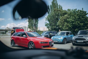

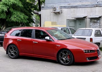

ant_013 5 Опубликовано: 5 октября 2021 Поделиться Опубликовано: 5 октября 2021 (изменено) 2 часа назад, ie51 сказал: Критично, но дизель двигатель в альфах это скучно - там главное в масле что оно есть. Вы можете использовать банальные ACEA C3 масла если есть DPF и ACEA A3/B4 без DPF. И машина проедет очень много на любом из них. любое ACEA C3, любое VW 505.01 Я не люблю универсалы, не люблю красный цвет и на дух не переношу дизель, но я устал 3 года очень активно и более 5 лет вообщем искать живую бензинку и понимал, что если не сейчас, то уже никогда, что согласился на все. что до DPF, он на месте, как и вся «экология» и ранее вы де писали, что там экологи еще старая и можно спокойно лить полнозольник X-cess или любое другое с допуском 229.5, а сейчас пишите, что нужно С3, если он есть. Так что же лить, я ща отдопусках, хрен бы с теми брендами, остановлюсь на Kixx и S-оil, а то я уже совсем запутался? Изменено 5 октября 2021 пользователем ant_013 Ссылка на сообщение
Elrus 6 095 Опубликовано: 5 октября 2021 Поделиться Опубликовано: 5 октября 2021 7 минут назад, ant_013 сказал: Я не люблю универсалы, не люблю красный цвет и на дух не переношу дизель, но я устал 3 года очень активно и более 5 лет вообщем искать живую бензинку и понимал, что если не сейчас, то уже никогда, что согласился на все. что до DPF, он на месте, как и вся «экология» и ранее вы де писали, что там экологи еще старая и можно спокойно лить полнозольник X-cess или любое другое с допуском 229.5, а сейчас пишите, что нужно С3, если он есть. Так что же лить, я ща отдопусках, хрен бы с теми брендами, остановлюсь на Kixx и S-оil, а то я уже совсем запутался? Очень красивое авто! 1 Ссылка на сообщение
ie51 494 Опубликовано: 5 октября 2021 Автор Поделиться Опубликовано: 5 октября 2021 Все значительно проще - АСЕА С3 максимально универсальное - будет работать с любым мотором. Но вам реально можно использовать и A3/B4 + MB 229.5 Двигатель что у вас наматывает 300 ткм в добло на ура, при этом сами понимаете как используется коммерческая техника. вот например навскидку продается в киеве: S-OIL 5W-40 Seven GOLD #9 A3/B4 4л Масло моторное | Цена: 960 грн (autoklad.ua) KIXX PAO C3 5W-40 - КІХХ (oilmart.com.ua) KIXX D1 RV C3 5W-40 - КІХХ (oilmart.com.ua) 1 Ссылка на сообщение
ant_013 5 Опубликовано: 5 октября 2021 Поделиться Опубликовано: 5 октября 2021 2 минуты назад, ie51 сказал: Все значительно проще - АСЕА С3 максимально универсальное - будет работать с любым мотором. Но вам реально можно использовать и A3/B4 + MB 229.5 Двигатель что у вас наматывает 300 ткм в добло на ура, при этом сами понимаете как используется коммерческая техника. вот например навскидку продается в киеве: S-OIL 5W-40 Seven GOLD #9 A3/B4 4л Масло моторное | Цена: 960 грн (autoklad.ua) KIXX PAO C3 5W-40 - КІХХ (oilmart.com.ua) KIXX D1 RV C3 5W-40 - КІХХ (oilmart.com.ua) Спасибо, на этом и остановлюсь Ссылка на сообщение
