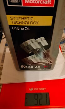

Дата выпуска вновь купленной канистры (указана на дне) - август 2022, разлив масла - сентябрь 2022 года. Вес - 921 гр. и этот результат был повторён при взвешивании других 1л канистр. Вес пустой канистры пока замерить не могу, но по сведениям из Интернета он составляет 67 - 70 гр, а значит вес масла при комнатной температуре ~ 850 гр. Плотность масла по докам 0,85 г/см3, что примерно и видим в нашем случае.

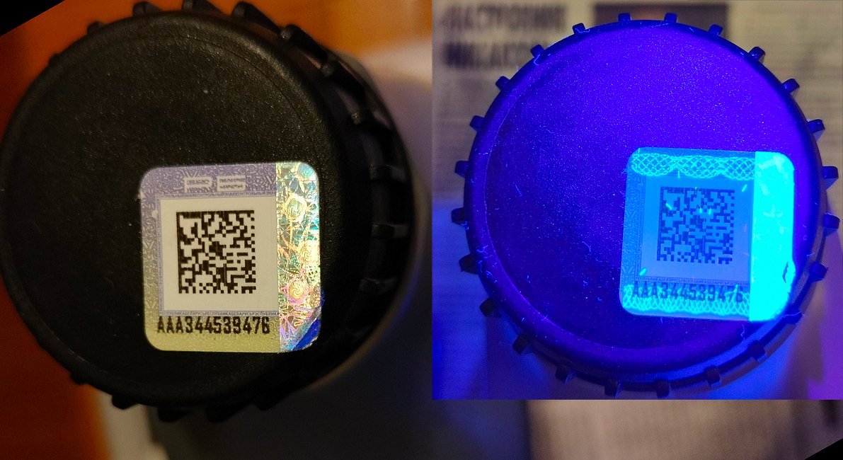

Масло ввезено из Республики "Беларусь". Сзади этикетка импортера с кучей информации.  На крышке акцизная марка, код из которой пробивается на сайте "Электронный знак" [datamark.by] или через оригинальное мобильное приложение. При освещении этикетки в УФ диапазоне появляется дополнительная информация. По данным проверочного сайта канистра ввезена в РБ поставщиком, указанным на стикере, в ноябре 2022г. Т.е. логическая и временная цепочка производства канистры, разлива масла и ввоза в РБ верная.

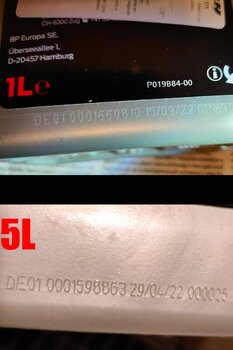

Задняя этикетка как и в 5л варианте состоит из двух слоёв. "Любимые ломанные нули" шрифта кода с информации о стране розлива, датой и номером канистры отличаются от 5л варианта. Но в целом похожесть цифр наблюдается и различия, вероятно, связаны с необходимостью уменьшить размер шрифта.
