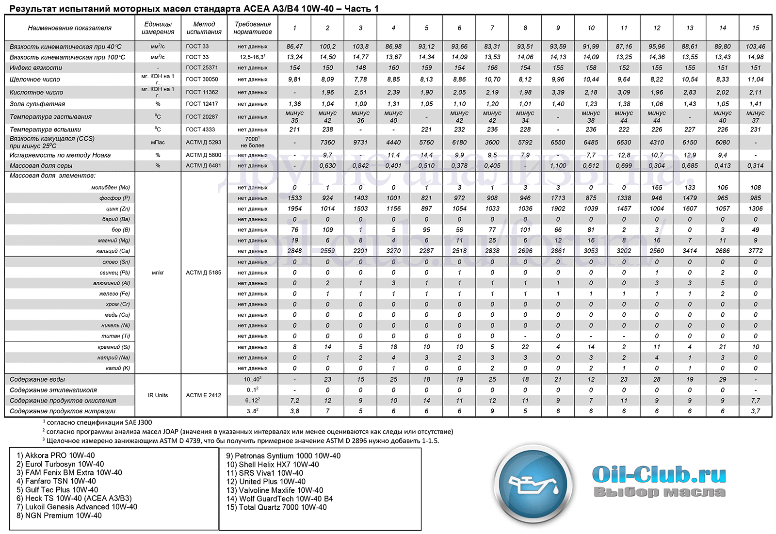

13 декабря 20187 г Популярное сообщение Закреплён Total Quartz 7000 10W-40 свежее за анализ спасибо форумчанам что провели его Игнат Сергеевич, San_sanuch, Илья Владимирович, A-10, Valerich82, pigledyvigledy, Filyan. Масло приобретено мной через emex.ru у поставщика JSBA по цене 302р. (артикул 201528) Видео приемки масла в лаборатории УРЦТЭиД: Заявленные характеристики: Масло заявлено как: ACEA A3/B4, API SN/CF,PSA B71 2294 & B71 2300,VW 501.01/505.00, MB-Approval 229.1 1) Как и должно быть у 10W-40, вязкость масла удовлетворяет стандарту SAE. 2) Супер-экономичным это масло не назовешь, при вязкости 103,46 и 14,98. У большинства современных 10W-40, вязкость при 100С = 13.8-14cst. Но зато у этого масла есть молибден, который немного нивелирует неэкономичность. Масло больше в угоду защиты от износа, нежели для экономии топлива. 3) Хорошие моющие нейтрализующие свойства, щелочное очень высокое (11,04). У масла есть большой запас для нейтрализации кислот. 4) Кислотное число = 2,11 - высоковато. 5) Зольность сульфатная = 1,41 - высокая, одна из самых высоких среди 10W-40. В стандарт ACEA A3/B4 вписывается, но сейчас полно полусинтетик с зольностью 1,10-1.25. 6) Температура вспышки = 231С - средняя, норма. 7) Температура застывания -37С - если учесть, что 10W-40 не стоит использовать ниже -25С, то запаса температуры застывания более чем... На этом масле можно ездить зимой в регионах с умеренными зимами, а при морозах ниже -25С, просто не брать машину. Благо это бывает 1-2 дня в году... 8) Содержание серы = 0,314 - нужно похвалить, одно из самых низких содержаний серы за всю историю анализов Ойл Клуба (среди 10W-40 конечно). Ниже было только у одного сингапурского масла на минералке 2й группы. Похоже, что здесь не простая полусинтетика на базе VHVI+минералка 1й группы, а VHVI+минералка 2й группы (или все на минералке 2й группы). В общем, для Европы очень оригинальная полусинтетика. На чистых от серы базовых маслах. 9) Еще один плюс масла - органический молибден. Он снижает коэффициент трения, снижает износ. Масло содержит много противоизносных присадок на основе фосфора и цинка. Очень много моющих нейтрализующих присадок на основе кальция. Бор как дисперсант удерживающий частички загрязнений во взвеси. ИК спектр Фурье предположительно говорит о том, что масло на основе гидрокрекинга VHVI + минералка (минералка скорее всего не простая, а второй группы - высокоочищенная.) Вывод: Необычная полусинтетика. Создано на базе чистых базовых масел - невысокое содержание серы (у одноклассников ее больше). Очень хорошие моющие/нейтрализующие свойства масла. Содержит органический молибден. Высоковата зольность сульфатная (при этом заявленный стандарт проходит). Артикулы коды для заказа в интернет магазинах: 201528 - Total Quartz 7000 10w-40 1l201523 - Total Quartz 7000 10w-40 4l (RO203704) 201525 - Total Quartz 7000 10w-40 5l

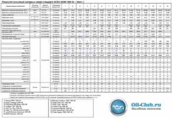

14 декабря 20187 г Автор Для сравнения этого масла с одноклассниками. Обратите внимание как последние масла 10W-40 пошли все с молибденом. Самое низкое содержание серы у United 10W-40 и Total Quartz 7000 10W-40. Мы еще тогда задумались почему у United так мало серы?
14 декабря 20187 г 8 часов назад, torcon сказал: Для сравнения этого масла с одноклассниками. Обратите внимание как последние масла 10W-40 пошли все с молибденом. Самое низкое содержание серы у United 10W-40 и Total Quartz 7000 10W-40. Мы еще тогда задумались почему у United так мало серы? А почему BP Visco 10w40 в таблице нет? И почему у Шелла есть MB229.3, а у этого Тотала только 229.1? Хотя по базе и присадкам Тотал выглядит солиднее? Или я что-то не понимаю?
14 декабря 20187 г 8 минут назад, Valerich82 сказал: А почему BP Visco 10w40 в таблице нет? В таблице проанализированные масла. Поэтому ВР нет.
14 декабря 20187 г 3 часа назад, orl.pavel1971 сказал: В таблице проанализированные масла. Поэтому ВР нет. Так есть же анализ вот тут: Или это не то?
14 декабря 20187 г Спойлер 23 минуты назад, Valerich82 сказал: Так есть же анализ вот тут ... Не видно там нифига.
15 декабря 20187 г Автор По bp. Мы этот анализ не делали, мицгсм запрещает перепечатку их бланков, об этом с недавнего времени написано внизу каждого анализа. Я стараюсь из этических соображений не вносить в сводную таблицу то, чьими заказчиками мы не являемся и на что с лабораторией договоренности нет. Так будет честно по отношению к МИЦГСМ. Если они придут скажут "вноси мы не против", конечно я только за и буду это делать. PLM и УРЦ, такое разрешение давали...
17 декабря 20187 г Автор Valerich82 Shell навороченее по допускам MB 229.3 (у тотал 229.1). Но в Shell присутствует минералка, поэтому содержание серы 0,600, Total в этом плане чище...
