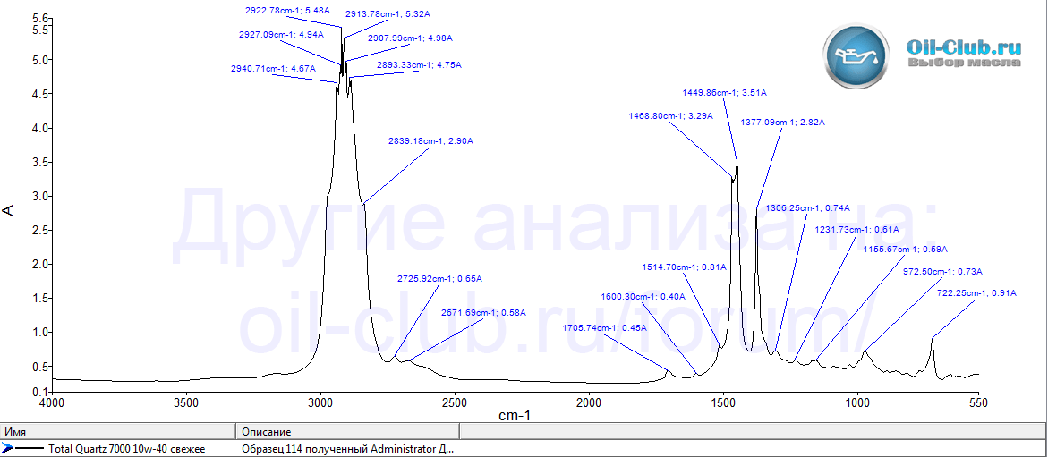

Заявленные характеристики:
Масло заявлено как: ACEA A3/B4, API SN/CF,PSA B71 2294 & B71 2300,VW 501.01/505.00, MB-Approval 229.1
1) Как и должно быть у 10W-40, вязкость масла удовлетворяет стандарту SAE.
2) Супер-экономичным это масло не назовешь, при вязкости 103,46 и 14,98. У большинства современных 10W-40, вязкость при 100С = 13.8-14cst. Но зато у этого масла есть молибден, который немного нивелирует неэкономичность. Масло больше в угоду защиты от износа, нежели для экономии топлива.
3) Хорошие моющие нейтрализующие свойства, щелочное очень высокое (11,04). У масла есть большой запас для нейтрализации кислот.
4) Кислотное число = 2,11 - высоковато.
5) Зольность сульфатная = 1,41 - высокая, одна из самых высоких среди 10W-40. В стандарт ACEA A3/B4 вписывается, но сейчас полно полусинтетик с зольностью 1,10-1.25.
6) Температура вспышки = 231С - средняя, норма.
7) Температура застывания -37С - если учесть, что 10W-40 не стоит использовать ниже -25С, то запаса температуры застывания более чем... На этом масле можно ездить зимой в регионах с умеренными зимами, а при морозах ниже -25С, просто не брать машину. Благо это бывает 1-2 дня в году...
8) Содержание серы = 0,314 - нужно похвалить, одно из самых низких содержаний серы за всю историю анализов Ойл Клуба (среди 10W-40 конечно). Ниже было только у одного сингапурского масла на минералке 2й группы. Похоже, что здесь не простая полусинтетика на базе VHVI+минералка 1й группы, а VHVI+минералка 2й группы (или все на минералке 2й группы). В общем, для Европы очень оригинальная полусинтетика. На чистых от серы базовых маслах.
9) Еще один плюс масла - органический молибден. Он снижает коэффициент трения, снижает износ. Масло содержит много противоизносных присадок на основе фосфора и цинка. Очень много моющих нейтрализующих присадок на основе кальция. Бор как дисперсант удерживающий частички загрязнений во взвеси.
ИК спектр Фурье предположительно говорит о том, что масло на основе гидрокрекинга VHVI + минералка (минералка скорее всего не простая, а второй группы - высокоочищенная.)
Вывод: Необычная полусинтетика. Создано на базе чистых базовых масел - невысокое содержание серы (у одноклассников ее больше). Очень хорошие моющие/нейтрализующие свойства масла. Содержит органический молибден. Высоковата зольность сульфатная (при этом заявленный стандарт проходит).

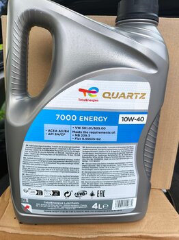

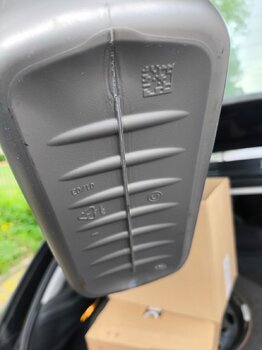

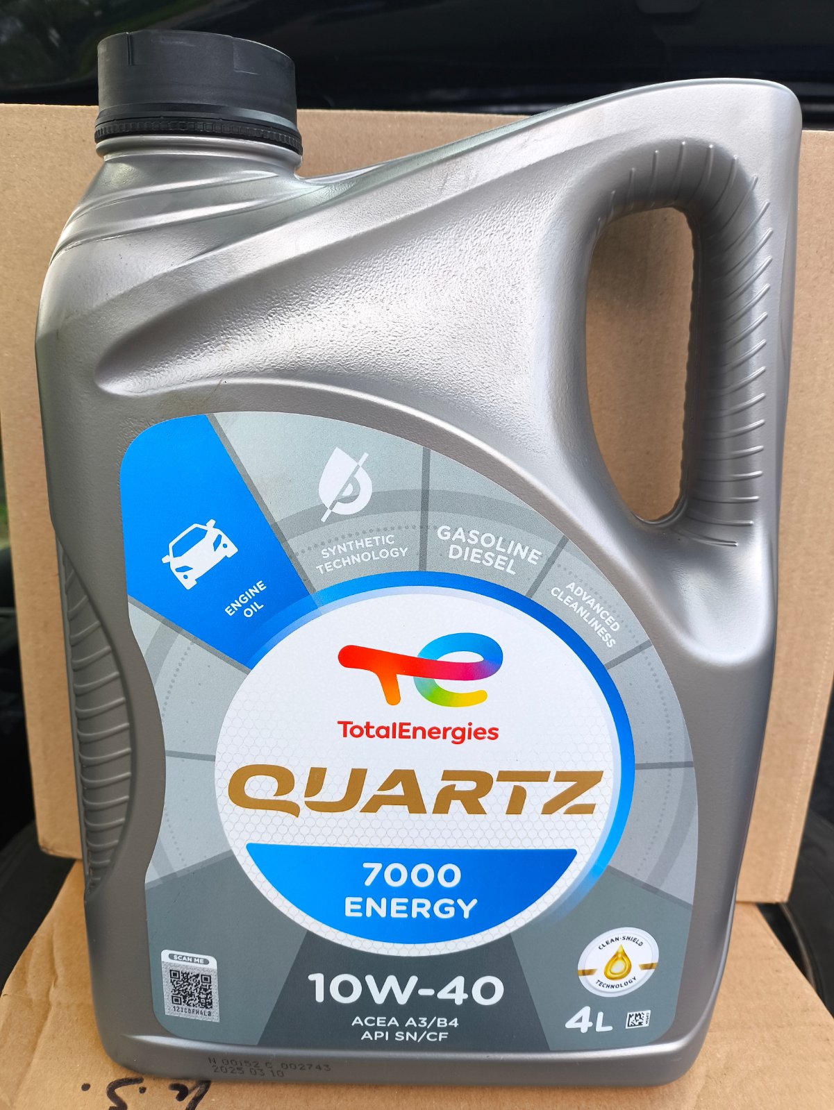

недавно купил в ЕС
произведено март 25 года
масло свежее, нележалое
