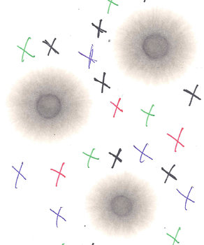

В общем вот начало отсчета. Как всегда - фото, фото на просвет, скан, обработка "пила".

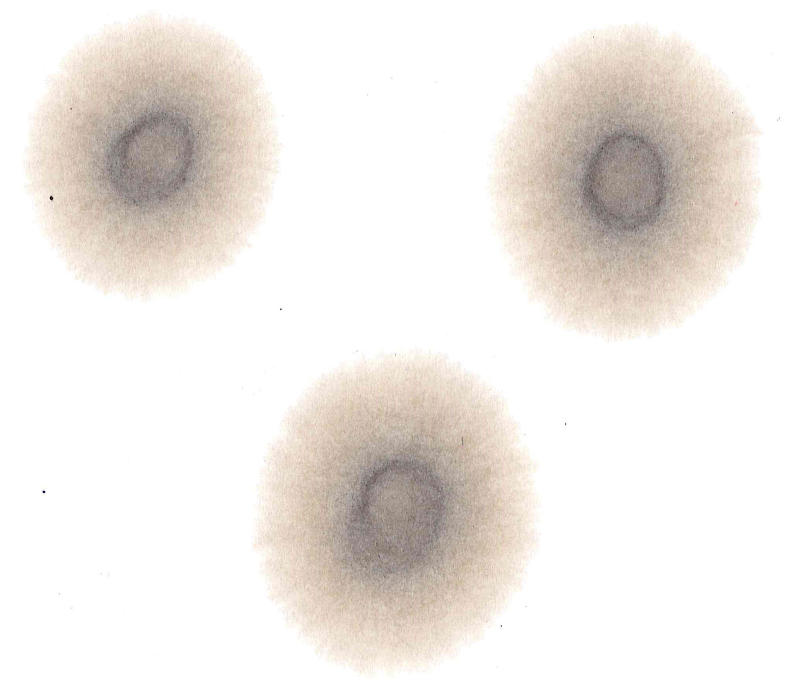

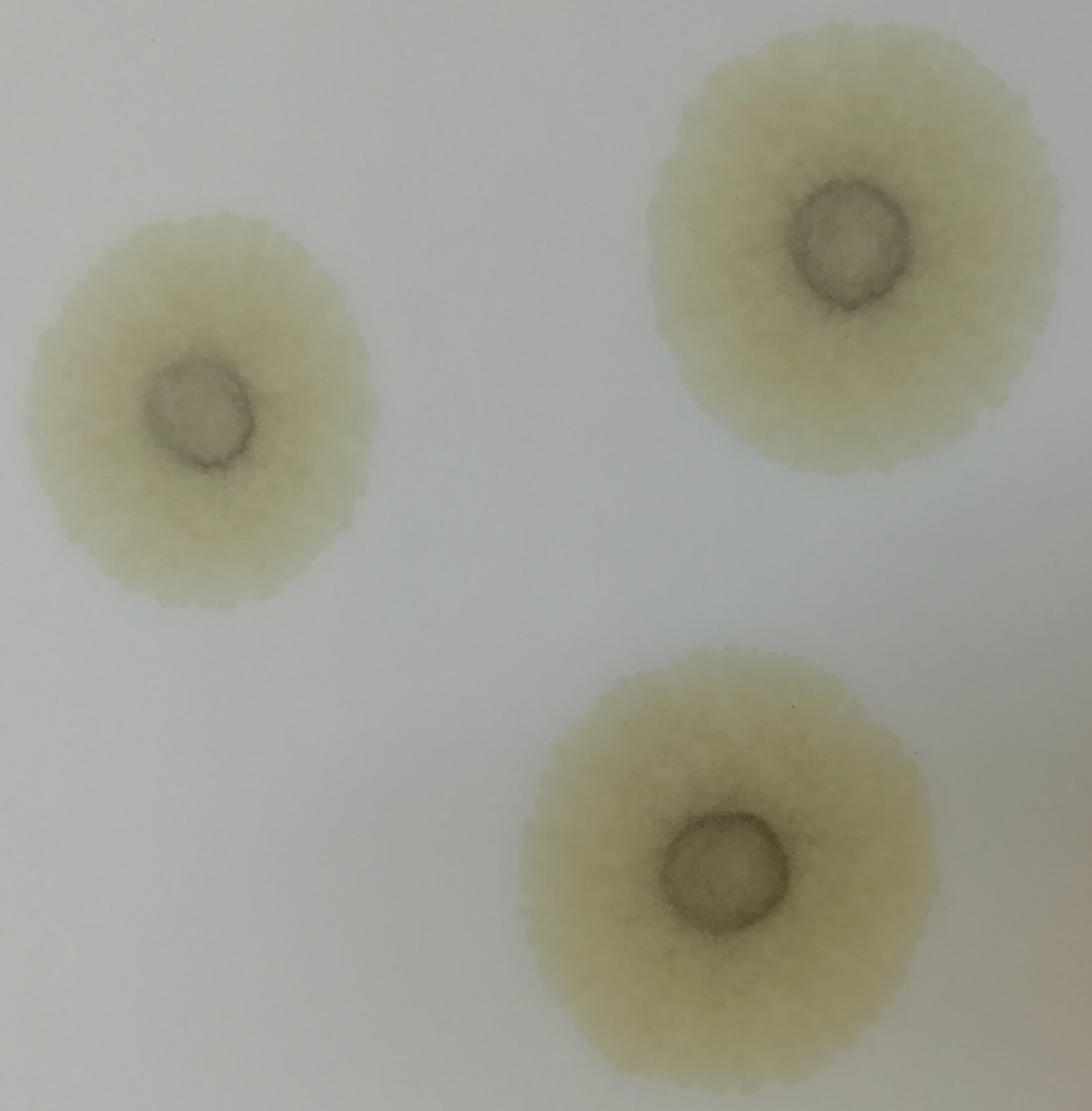

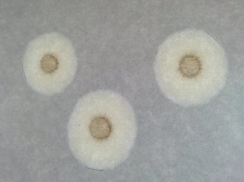

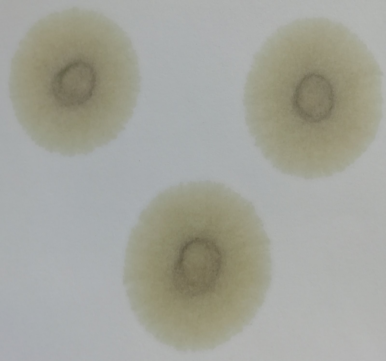

Масло Lukoil Genesis Special Polar 0W-30 , срок в картере: 13.11.19 – 13.04.20.
VW TIGUAN 2.0TSI CCZD, ЧИП Sedox Stage1 250 л.с., АКПП (айсин), полный привод, 2016 г.в.
Пробег общий 34 200 км., на масле: 3 060 км. (из них 150 км. трасса), 188 мч (из них 3 мч трасса).
Сожжено топлива 504 литра в подавляющем АИ-100 от Башнефть.
Пара фото, фото на просвет, скан и "пила" с него. Никак не получается подобрать настройки сканера, что б близко к правде были (((
2020 04 13 Lukoil Genesis Special Polar 0W-30 3060км_188мч_504л фото1.jpg2020 04 13 Lukoil Genesis Special Polar 0W-30 3060км_188мч_504л фото2.jpg2020 04 13 Lukoil Genesis Special Polar 0W-30 3060км_188мч_504л фото_на_просвет.jpg
2020 04 13 Lukoil Genesis Special Polar 0W-30 3060км_188мч_504л скан тф -1 -1 bel.jpg2020 04 13 Lukoil Genesis Special Polar 0W-30 3060км_188мч_504л пила.jpg

Спасибо! Очень занимательно
16.04.2020 в 13:31, Урфин сказал:
По моему это не плохо!

8 минут назад, Игр сказал:
Это великолепно даже... но это фото на просвет...
Изменено пользователем Урфин
Вы "пилу" имели в виду?
На ней да. Топливо не так видно.
Изменено пользователем Игр
3 минуты назад, Игр сказал:
Нет, я именно скан имел ввиду... вот этот:
завышен контраст или время экспозиции, т.к. чрезмерно серо/чёрно, особенно ядро
яркости тоже лишку видимо, т.к. светлую часть капли "не видит" сканер
капля через скан->пила несколько старше/хуже выглядит фактического состояния. но не столь критически, что бы в отбраковку настройки записать
т.к. сканер сетевой, то доступность настроек из софта с компа ограничена и как следует отрегулировать не получается, да и заняться этим поплотнее на работе всё времени не хватает
Ясно. Но в принципе все и так не плохо видно и очень информативно. Я аж посмотрел на ваши и то же капнул)) лет 7 уже не капал))
