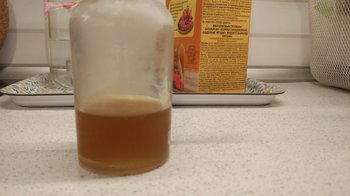

Провел как многие тест в морозилку, вот фото-результаты:
-22, морозил 15 часов
Не помутнело, не замерзло, текучесть естественно ухудшилась но перетекает нормально
через 30 минут как постояла в тепле тоже все нормально, ничего не поменялось, стало соотвественно более текучее

По цвету и текучести невозможно установить оригинальность, можно только отсеять откровенный шлак нетоварный.
Лукойл Авангард Ультра 5-40 тоже неплохо перетекает в -22, к слову.
