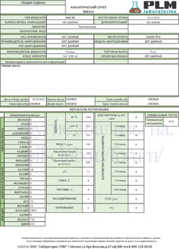

Petronas Syntium Racer 10W-60 свежее за анализ спасибо официальному представителю Petronas CapitalLube.ru.
Масло в лабораторию прислал официальный представитель.
Petronas Syntium Racer 10W-60 (VOA BASE).pdf
Petronas Syntium Racer 10W-60 (VOA BASE) копия.jpgPetronas Syntium Racer 10W-60 PLM копия.jpgPetronas Syntium Racer 10W-60 Image.jpg

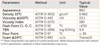

Заявленные характеристики:
Масло заявлено как: API SL/CF; ACEA A3/B4.
1) Масло выполняет требование стандарта SAE 60
2) Вязкость при 100С = 22.90 сСт - норма для SAE 60: толстая масляная пленка призвана обеспечить надежную защиту поверхностей трения в спортивных режимах
3) Индекс вязкости = 174 - достаточно высокий, что говорит о хорошей работе масла в широком температурном диапазоне
4) Щелочное число = 8.81 - хорошее рабочее щелочное число
5) Кислотное число = 2.26 - нормальный результат для полнозольника, рядом с щелочным 8.8.выглядит сбалансированно
6) Температура застывания = -36С - для масла 10W-60 достаточно
7) Пакет присадок похож на Lukoil Genesis Advanced 10W-40, т.е. намекает на Infineum: противоизносные присадки ZDDP на основе Фософра и Цинка / моюще-нейтрализующие присадки на основе сульфонатов Кальция + сукцинимид Бора в роли беззольного дисперсанта.
ИК спектр Фурье говорит о том, что масло на основе ПАО синтетики.
 Вывод: хорошее спортивное масло, которое можно смело использовать по назначению. (Описал Dimmy)

 Где сложный эфир?:D
Ой-ой-ой.... Зачем же они так((((??? -
8 минут назад, Lars сказал:
Что бы подешевле было , да и видимо НС девать некуда
а вам не кажется что это закономерность. Спорт масло без эстеров. Может есть какой нибудь модификатор трения или компонент, который наши лаборатории не видят? Уже 3 анализ спорт масла без эстеров. Lucas, Motul, теперь и Petronas. Прогресс не стоит на месте.
Самый прикол смотрю на отработку порше каен 4л компрессор на это масле, пакет такой же, окисдение 42. То есть эстеры есть.
Ни Молибдена (Mo) ни Бора (B) толком... База достойная.
Изменено пользователем Artashes
2 часа назад, torcon сказал:
Противоизноски тоже не 1100-1200ppm. Полуспорт гражданским стал. :)
в Lucas 5w50 как раз цинка столько и натрий 300
Нет все таки в отработке была другая версия Syntium Racer X1 10W-60. Масло изменилось...
