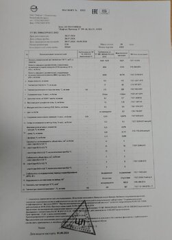

Паспорт качества НАФТАН Премьер Л 10W40
(новая канистра)
Изг. 17.01.2023 п.119
Н ПремьерЛ Р189 паспорт 119 (1).pdf

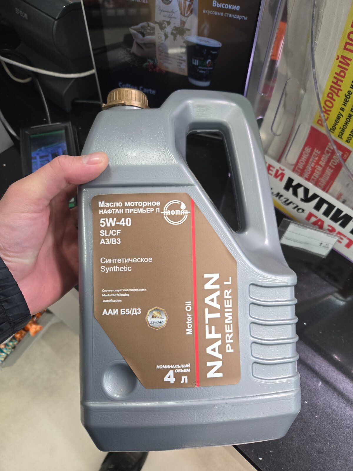

Нафтан 5w40 премьер Л
Изг. 28.07.2024 П.1503
Расф. 14.10.2024 10:03
Исключительно положительно Нафтан радует!!!

А присадки не известно чьи?
Рокфор нет инфы как и поводов сомневаться в качестве присадок думаю
2 часа назад, artem222 сказал:
Для синтетики SL могли бы и молибдена положить для приличия. Очень скудный дешёвый пакет уровня API SF.
