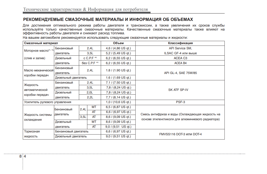

Geroy089 все верно мыслите на счет 0W-40 ACEA A3/B4.
Мануал трактует лить масло 0W-30, 0W-40 ACEA B4 в дизельные двигатели без сажевого фильтра
В ваших зимах лучше всего такие.
0W-40 ACEA A3/B4 полнозольные
Но они тоже не совершенны, если ниже -35С, то подогрев блока вебастой, подогревателем 220В Defa итд...
Самые синтетичные из списка где меньше гидрокрекинга это вот такие.
TOTAL Quartz Energy 0w-30 или 0w-40.
