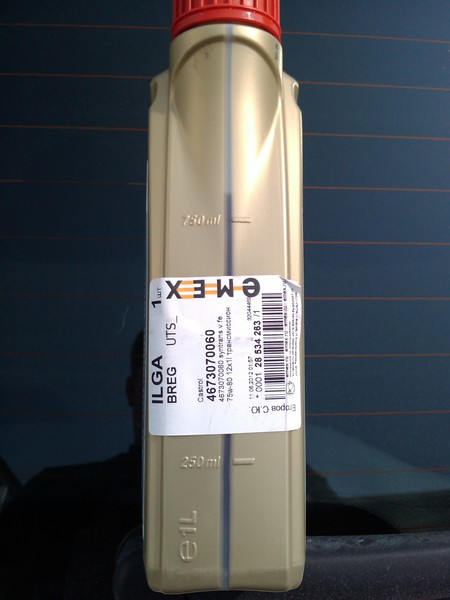

Господа.
Кто желает скинуться на лабораторный анализ по полной программе Castrol Syntrans V FE 75W-80, на предмет подходимости к современным япономобилям и не только, везде там, где требуется низковязкое масло вязкости 75W-80 с отличными низкотемпературными свойствами.
Имеет допуск VW G052532A2
Применяется:
Audi A4/S4/Avant quattro
2008 - 2010
6-ступ. механическая КП
1,8/2,0 л.
Заявленные характеристики оч. не плохие, но Кастрол есть Кастрол. :unknw:
Приобретение и отправку розничного образца возьму на себя, или оплачу его приобретение по месту (около 500р.). :rolleyes:
Изменено пользователем Нептун
@torcon, банка с маслом у меня.
