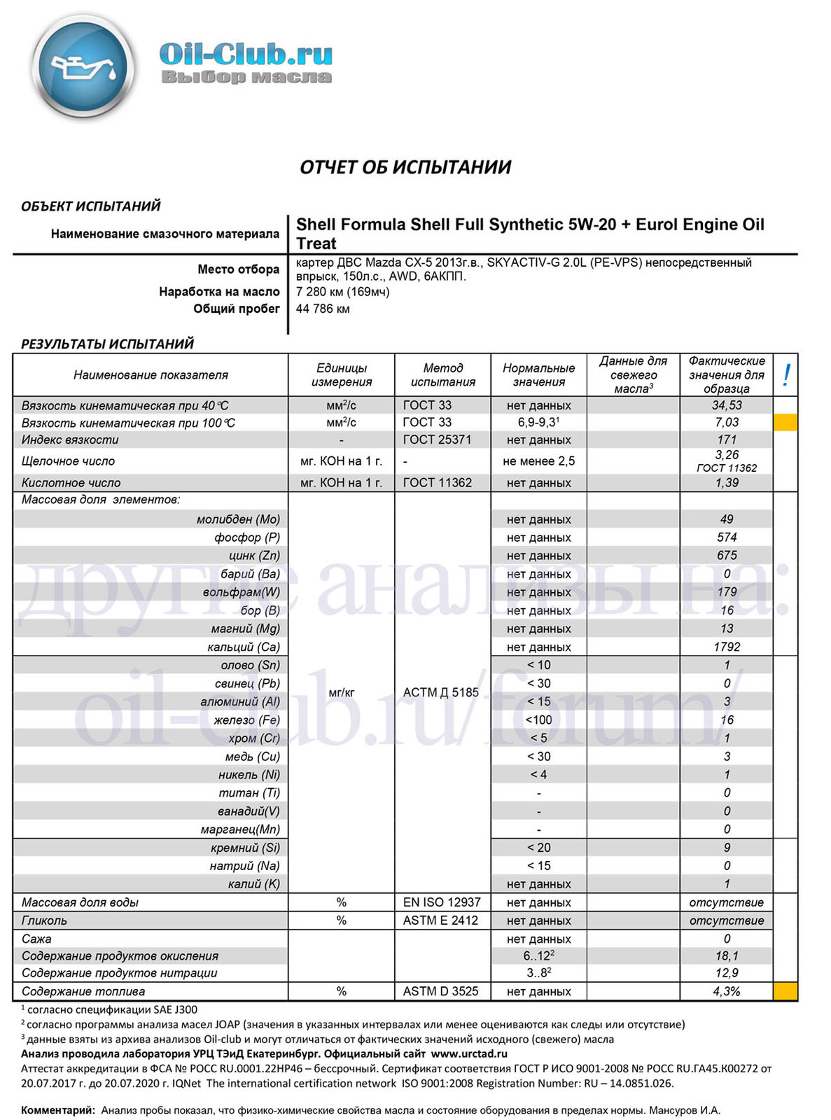

Shell Formula Shell Full Synthetic 5W-20 + Eurol Engine Oil Treat на Mazda CX-5 после 7280км
5 часов назад, Евген 48 сказал:
Ну вот, уже 12:D
а это уже минус 25%, ну просто кому то лень посмотреть и немножко проанализировать:)
А как можно утверждать что все прям вот так прямо пропорционально и именно 4ррм перешло, а не 6 или 3. Здесь еще и на бензин поправку надо делать тогда;)
Вообще, я к тому что сколько не лей стороннего в масло, а результат +/- одинаковый. Даже чудо- вольфрам не помогает. Увеличение противоизноски в пакете присадок тоже врядли поможет. Предположу что просто масло, как минимум, покажет не хуже результат.
1 минуту назад, Booster сказал:
Да это уже из наблюдений, т.с. швыряемся "точными" цифрами:D
6 много, 3-4 в самый раз;)
Если пакет присадок обеспечивает минимизацию износа, то никакой вольфрам уже больше не выжмет пользы. А тут у нас в пакете присадок и молибден и ZDDP. Почему все производители и пишут (в том числе в мануалах) - "не нужно использовать присадки". Все уже есть в масле. :)
Износ через 250мч какой будет здесь, вот что мне интересно, 23ppm железа, 5 алюминия? Надо проверить :)
ААА вот же уже все проверено https://www.oil-club.ru/forum/topic/33298-shell-helix-ultra-0w-20-api-sn-otrabotka-na-mazda-cx-5-posle-5877-km/
6 часов назад, torcon сказал:
Даже не столько из-за этого. а из-за того, что доп. присадки к маслам к сожалению не всегда проходят длительных испытаний на широком ассортименте товарных продуктов (совместимость + стендовые) и еще реже доходят до реальных автомобилей, причем с совместной с производителем оборудования программой испытаний.
Ни один производитель техники не хочет нести лишнюю ответственность за выдумки итоговых владельцев агрегатов (лучше уж запретить - и на самом деле в случае доп. присадок верно поступают!).
Почитал тут по анализу Евген 48  Zepro с этой присадкой EUROL ENGINE OIL TREAT. Заинтересовал момент влияния вольфрама на спектры олова, никеля, которые у меня как раз тоже обнаружились по 1 ppm и которых не было на предыдущих анализах. Получается, что и тут они тоже в качестве паразитных элементов вылезли :pardon:
VAn12 так и есть похоже :) Надо помнить об этом когда Eurol присадку добавляют, а то вдруг в лабе не запомнили...
А не может это быть, следствием момента образования вольфрамом защитного слоя?
Изменено пользователем Az26
VAn12 torcon однако в анализах с присадкой ЛМ Молиген Протектор такого нет!
