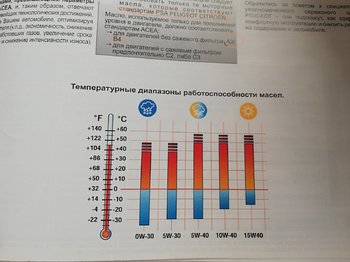

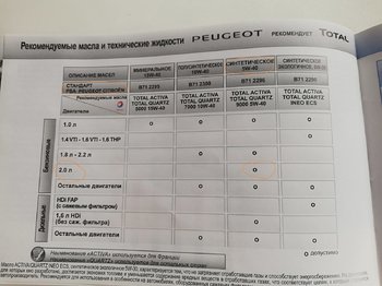

Вот, информативно, может кому познавательно будет, т.к. машина нечастая, приложу фотку из сервисной книжки, PCA  на голубом глазу пишут о жидкостях одобренных ими для Пежо и Ситроен и ни слова о  том, что этот двигатель отношения к этому концерну не имеет никакого.
