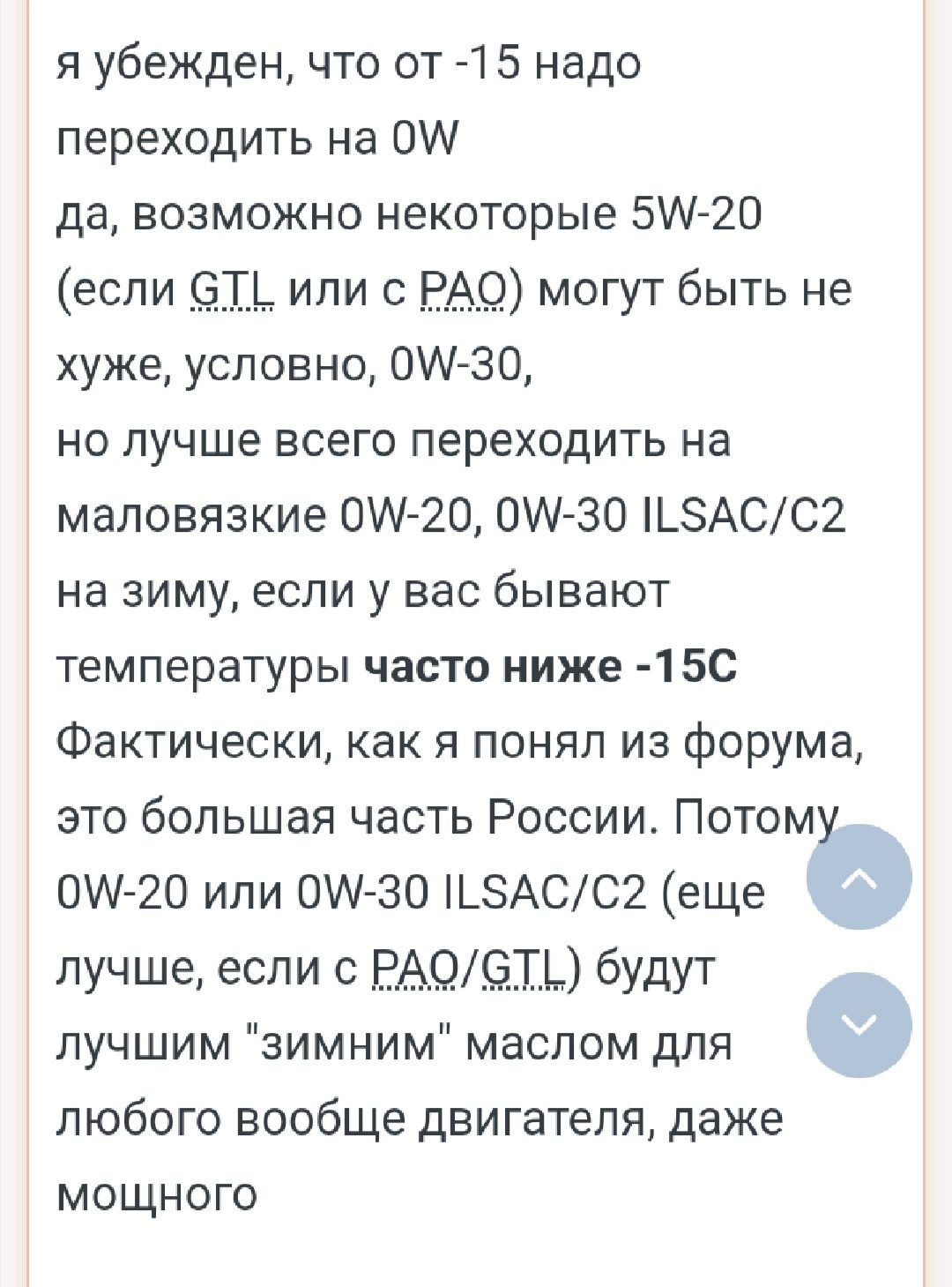

ss333 вот ещё (скрины)
в связи с этими строчками вопрос, 0w30 ilsac на условно 70% vhvi4 будет ли "лучшим" маслом при плюсовой температуре и от какого значения плюсовой температуры начинать отсчет:unknown:
Изменено пользователем ss333
