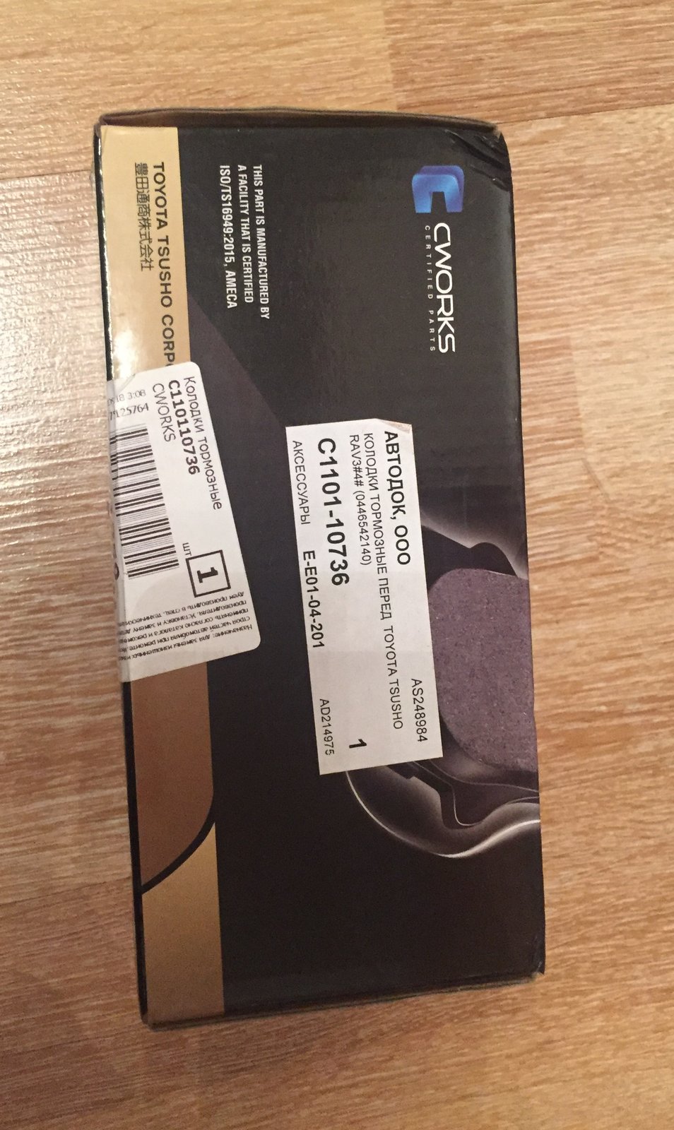

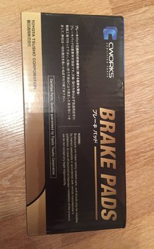

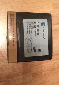

Получил заказ,  поставщик Toyota Tsusho Corporation..
На упаковке  надписей  на русском языке нет, есть пара абзацев в огромной (А4)  инструкции по замене, перевод нормальный.
Сами  колодки упакованы попарно,  руки пачкают  не сильно, тяжёленькие,, без запаха,  имеют мелкие вкрапления жёлтого  металла. В комплекте идут противоскрипные пластины.
 Ставить буду в ноябре, при смене колёс лето/зима, после напишу как они в работе.
Изменено пользователем KoFe
KoFe может не увидел, где указана страна-производитель и сам производитель?
