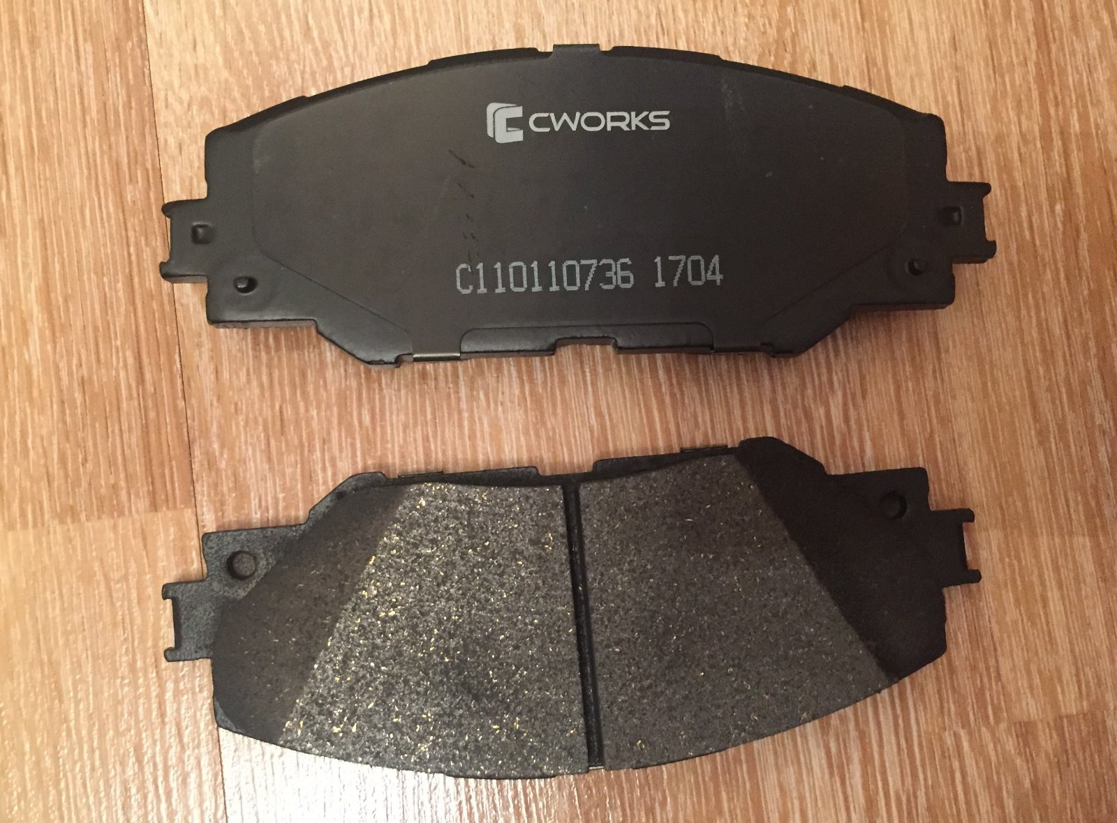

Получил заказ,  поставщик Toyota Tsusho Corporation..
На упаковке  надписей  на русском языке нет, есть пара абзацев в огромной (А4)  инструкции по замене, перевод нормальный.
Сами  колодки упакованы попарно,  руки пачкают  не сильно, тяжёленькие,, без запаха,  имеют мелкие вкрапления жёлтого  металла. В комплекте идут противоскрипные пластины.
 Ставить буду в ноябре, при смене колёс лето/зима, после напишу как они в работе.

За 2,5 года колодки CWORKS прошли 45 т.км., стиль езды спокойный, 95% город.
Впечатления оставили очень хорошее, не скрипели, пылили умеренно, диск не "жрали" и нормально тормозили.
Остаток ещё 2-3 мм. есть, но умные люди пишут, что чем тоньше колодка, тем больше вероятность перегрева тормозной системы, так что в ближайшее время буду менять.
Производитель изменил номер для заказа, был № C110110736, стал C11NR0001.

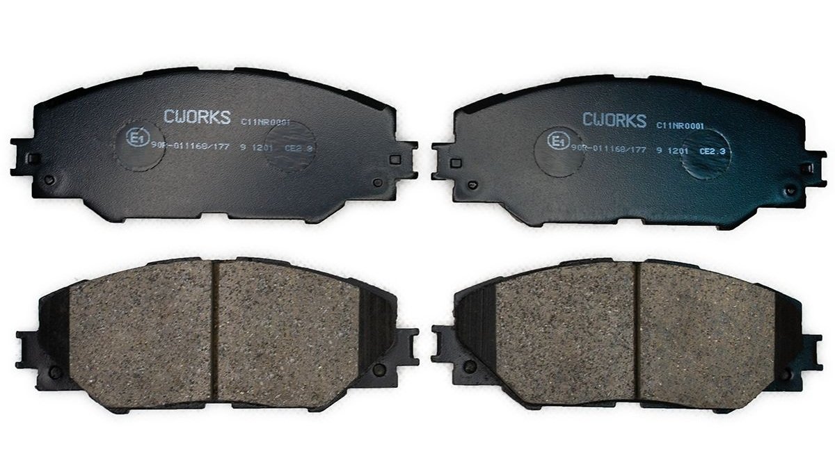

Насколько я понимаю, изменился не только номер, но и колодки под новым номером другие.
4 часа назад, SL1 сказал:
Не могу сказать точно, я их пока не покупал.
Можно попросить представителя выложить фото новых колодок и сравнить.

Во всяком случае, представитель не смог подтвердить, что колодки те же.
В интернете нашёл картинку новых, отличия есть, но насколько колодки хуже или лучше надо попробовать.

9 часов назад, SL1 сказал:
А не Котл-овские ли? Буковка R в артикуле появилась и на офсайте СВОРКСа была инфа про затверждение Котла поставщиком колодок для СВОРКСа. Просто мысли вслух...
Sun-each мы действительно пробовали сотрудничать на экспорт, но в настоящее время сотрудничество с KOTL давно прекращено. Поэтому остатки товара попали в локальное открытое предложение.

ставлю эти колодки около года, комплектов 50 поставил, на хонды, цена качество самое то.
7 часов назад, SergAgent сказал:
Какие эти? Cworks колодки не делает. Раньше были одни, и по ним замечаний не было, теперь пошли другие. Качество, соответственно, очень разное.
