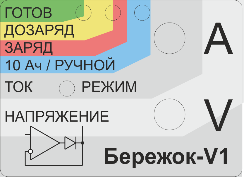

Популярное сообщение Десульфатор 377 Опубликовано: 7 мая 2020 Автор Популярное сообщение Поделиться Опубликовано: 7 мая 2020 V и V1 - новое поколение ЗУ Бережок, со следующими отличиями. Вместо выбора из ограниченного числа программ можно установить любое напряжение завершения заряда. Настройка энергонезависимая, в виде положения ручки регулятора. Имеются ручной CC/CV/БП режим, регуляторы и индикаторы напряжения и тока. Автомат теперь умеет работать с 12В и 6В батареями, а также заряжать и восстанавливать с нуля вольт. Предельно простая индикация автоматического заряда: заряд дозаряд готово. Сам дозаряд многоэтапный, за его ходом можно наблюдать по встроенным амперметру и вольтметру. Ток в автоматическом режиме до 15А, в ручном до 20А. Изготовляются на базе отечественных ЗУ Вымпел 30, 32 и 57 производства ООО "НПП "Орион СПБ"". 9 Цитата Ссылка на сообщение Поделиться на других сайтах

Популярное сообщение Десульфатор 377 Опубликовано: 7 мая 2020 Автор Популярное сообщение Поделиться Опубликовано: 7 мая 2020 (изменено) 1 час назад, UrAnMoR сказал: Бережка другой алгоритм, но это песня из его темы, в которой ни кто не желает отметиться уже ДВА месяца.... Завершены испытания спецплаты V1 для Вымпела-57, сейчас идёт сборка и отправка уважаемым предзаказчикам ЗУ в сборе и DIY-комплектов для самостоятельной установки. Функционал аналогичен Бережку-V, cобираемому на базе Вымпелов 30, 32 и 325, за исключением особенностей управления и индикации. Времени где-то что-то писать не было и пока нет. После того, как всем всё отправлю, займусь разработкой обновления для Бережков предыдущего поколения - Авто, 7, 14, 18, 30, 40, с новым функционалом. У всех новых Бережков имеется ручной режим CC/CV/БП, вольтметр, амперметр, регуляторы напряжения и тока. Имеется режим бездействия для безыскрового подключения крокодилов. Поддерживаются 12В и 6В свинцово-кислотные аккумуляторные батареи всех типов. ЗУ больше не ограничено числом предустановленных программ. Можно установить любое напряжение завершения заряда, согласно типу АКБ и своим убеждениям ("кипятить", "не кипятить" и т.п.). Согласно установленному напряжению, автомат настроит алгоритм. Энергонезависимая память настройки механическая, в виде положения ручки регулятора. Новые ЗУ восстанавливают и заряжают АКБ с нуля вольт. Управление напряжением и током адаптивное. Напряжение повышается постепенно, и не факт, что оно дойдёт до установленного, если установлено слишком высокое. Так контроллер заботится о безопасности для АКБ и окружающих. Если установлено слишком низкое напряжение завершения, автомат постарается зарядить аккумулятор наиболее полно, насколько возможно при этом напряжении. Отвечаю на часто задаваемый вопрос: функция десульфатации - есть! Десульфатация происходит на всех этапах заряда и в хранении после его завершения. Изменено 7 мая 2020 пользователем Десульфатор 7 Цитата Ссылка на сообщение Поделиться на других сайтах
