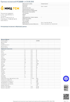

Oscar Jade Gold 5W-30 свежее за анализ спасибо официальному представителю Oscar в России.
Oscar Jade Gold 5W-30.pdf
Масло заявлено как: API SN/CF, ACEA A3/B4; MB 229.5/226.5, BMW LL01; VW 502/505; RN 700/710; PSA B71 2296; Porsche A40.
А зачем тут цинка столько?
Такие мысли...
Вязкость должна быть около 12 у таких масел.
NOACK < 10 у 229.5.
У пакета Infineum с допуском 229.5 бора около 75ppm. Здесь я не понял какой пакет присадок...
Кальция, цинка, фосфора меньше должно быть. Обычно они имеют кальция 2500-2700.
Щелочное нормальное ASTM D 4739 так и покажет.
зольность в принципе тоже нормальная.
низкая вспышка 209 потому что измеряли при закрытом тигле.
Испаряемость почти 15 ... :unknw::unknw:
Вот Вам и рециклинг во всей красе)
