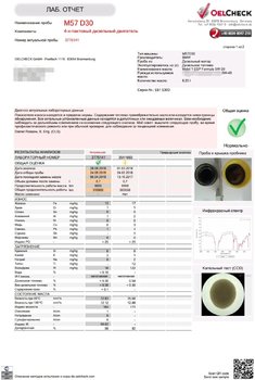

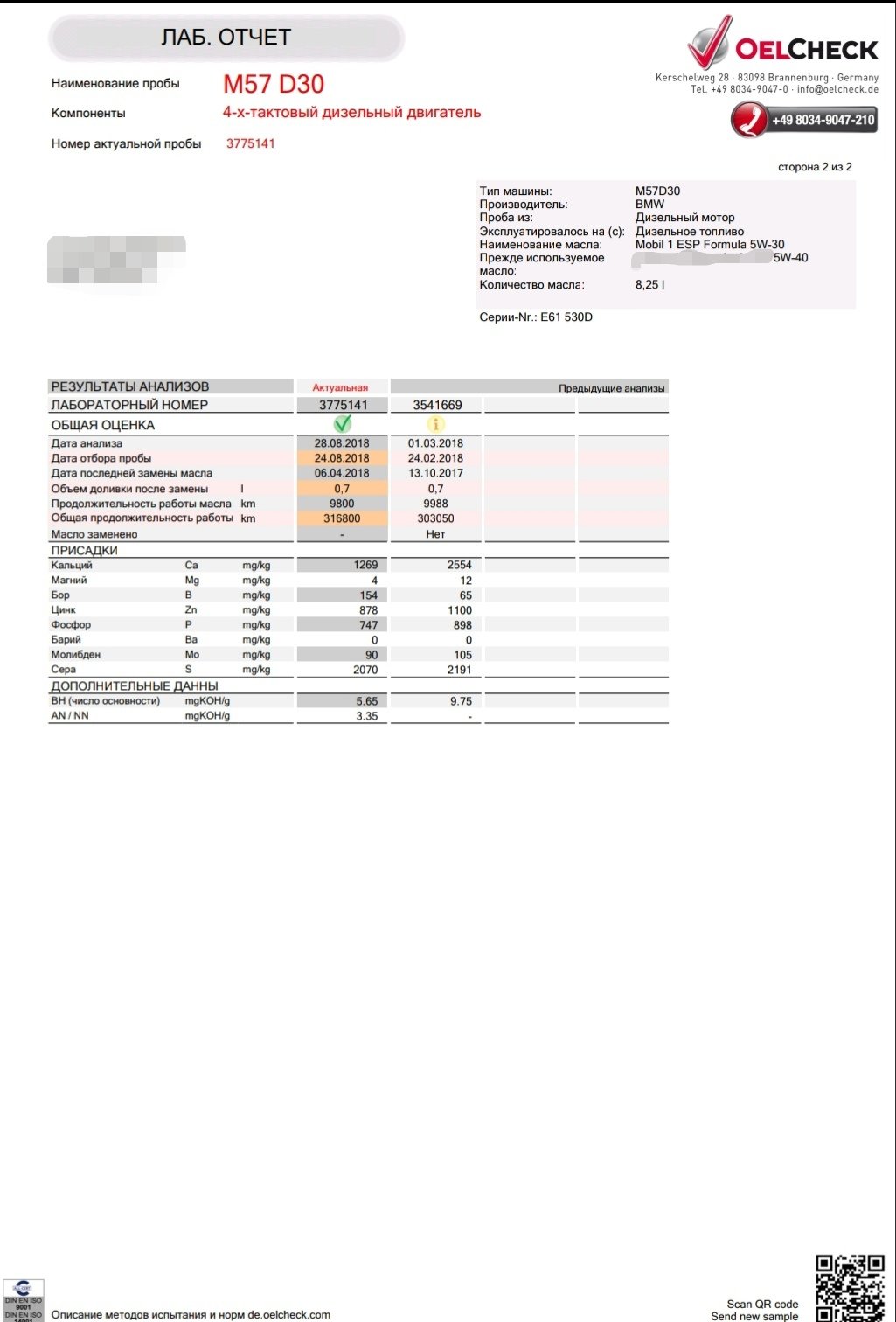

Mobil1 ESP Formula 5W-30 отработка при 9800 км на E61 BMW 530d
Mobil1 ESP Formula 5W-30 отработка BMW 530D E61 после 9800 км
Масло: Mobil1 ESP Formula 5w30
Авто: bmw 530d 2004 г. двигатель m57d30 дизель
Пробег двигателя: примерно 317 000км
Пробег на масле: 9800 км
Моточасы: 180
Израсходованое топливо: примерно 720 литров
Доливка: 0,7 литра до верхнего уровня
Автозапуск: нет
Чип: есть, сажевый удален, прошита до 260 л.с.
ГРМ: цепь
Предпусковые подогревы: нет
Период использования: весна, лето
Топливо: немецкая солярка, там где дешевле.
Режимы: 80% трасса 20%город
Фильтр масляный: Bosch
Фильтр воздушный: Bosch
Объем масла: 8.2л
Забор масла: шприц, через щуп
Отбор масла с горячего двигателя, сразу после отправки двигателя.
Что было до этого масла? : это масло здесь не обсуждается, но Full SAPS 5W40, вольфрам от него ещё остался.
Промывка: не делаю
Присадки: не добавляю
Резюме по Мобилу:
масло мне нравится, двигатель работает мягко, расход топлива снизился примерно на 0,4 литра по сравнению к 5w40. Не вижу ни каких предпосылок перехода на более вязкое масло, а также на полнозольник. Масло ещё работает в моём двигателе, думаю ещё 3-5 тысячи поездить
