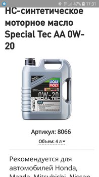

Вообще то увидел это-близкое CASTROL EDGE SUPERCAR A 0W-20 или

а эти -то масла есть?..вроде Америка :)
38 минут назад, Vitaly2671 сказал:
Havoline и последнее Champion есть точно
достойные кандидаты на заливку. Чемпион - брат близнец Вольфа по сути
