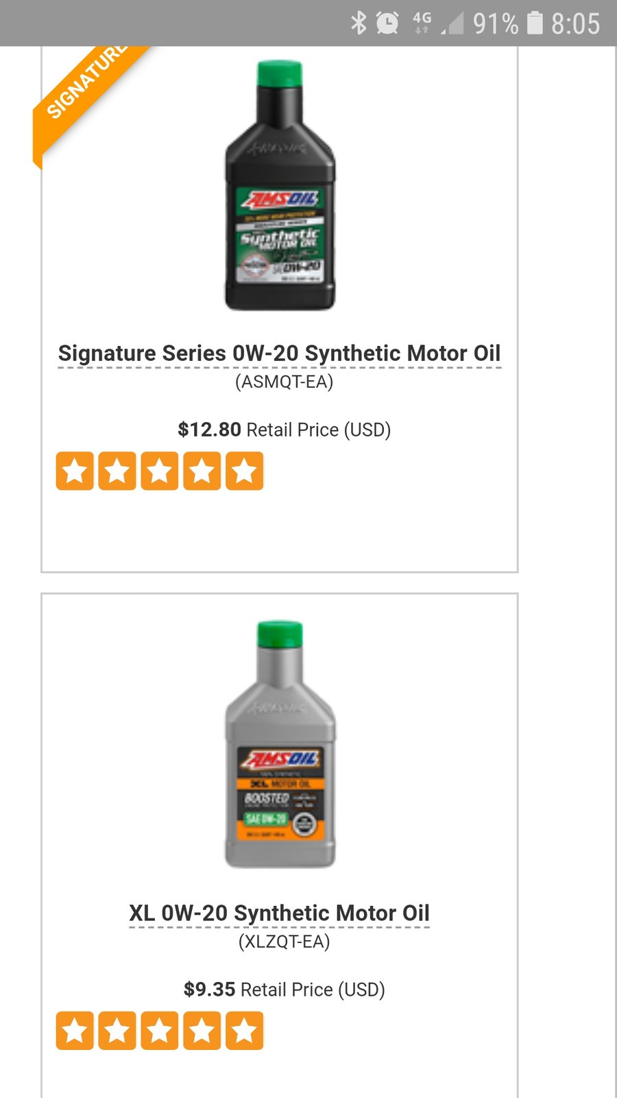

Ребята...спасибо еще раз что подсказываете. Я далеко не спец.в маслах...и понимаю,что температурные режимы не требуют 0W..но пытаюсь удержаться в ".РАМКАХ РЕКОМЕНДАЦИЙ ХОНДА".Забежал в спец.магазин з/ч...результат такой..цены в $.. самое не дорогое-35$-Amsoil..все остальные-в районе +\- 55-65$.Это то что есть сразу..или доставка в течении 2часов.Вот вашему вниманию цены исамые распространенные в Изр.фирмы.
7 минут назад, Vitaly2671 сказал:
У Amsoil три линейки масел...
Я спец.показал скрином то,что видел-5w30
Лейте Амсоил SS 5w-30, как гарания закончится...
