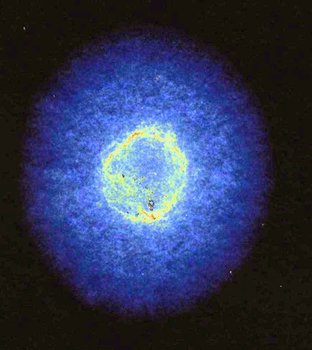

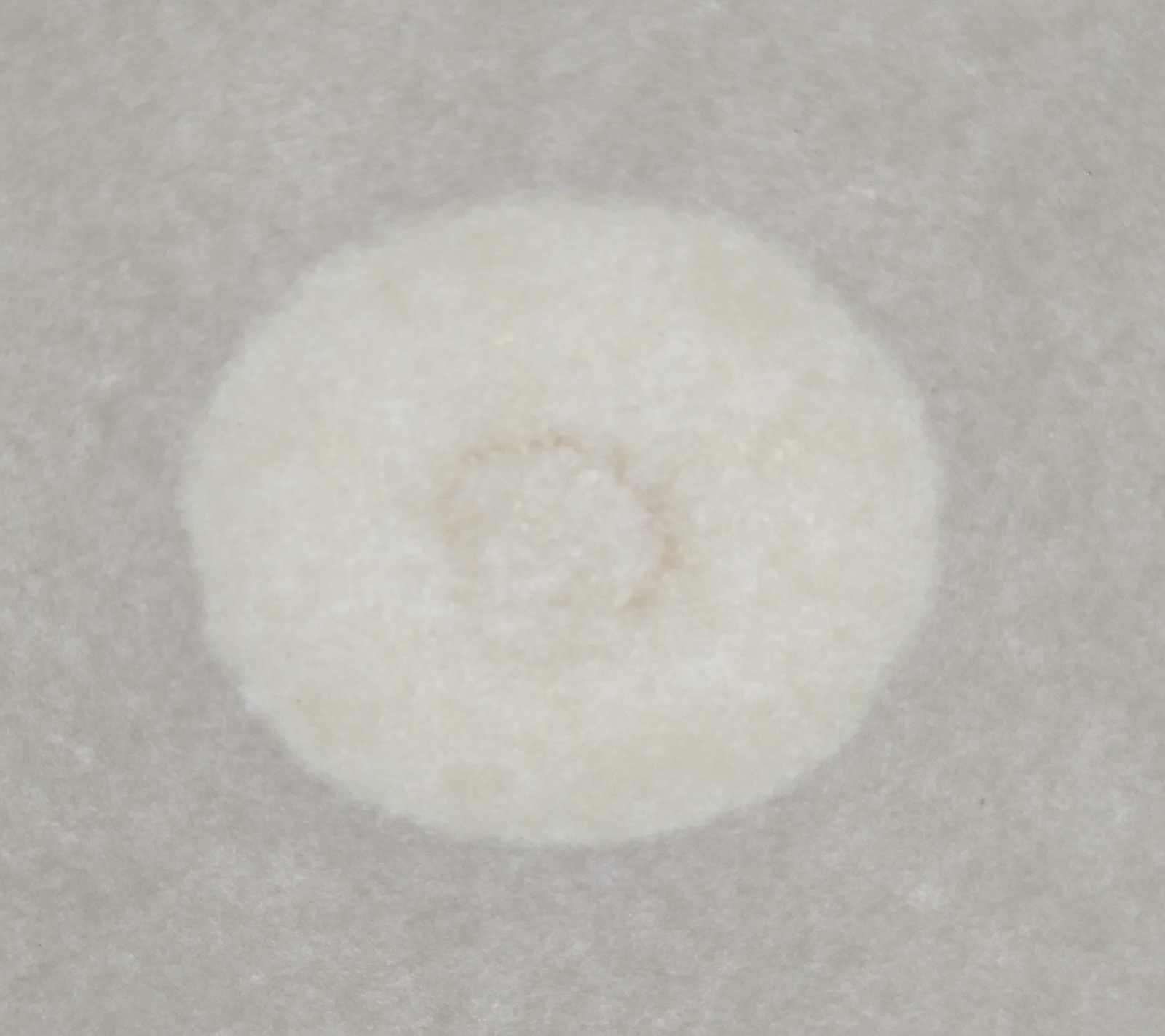

LoneWolf_SPb 144 Опубликовано: 16 августа 2018 Поделиться Опубликовано: 16 августа 2018 Motrio Ultra 5W-40.Renault Kaptur F4R 2.0 6-МКПП, чип.Общий пробег около 25637 км. Пробег на масле - 60 км, трасса/город (%) 30/70. (КАД и ЗСД считаю за трассу)Эсплуатация - с 12.08.2018 по н.в.Моточасы: ~1,73 м/ч. Израсходованное топливо - 5,9л.Проба взята по приезду в офис, после городского пробега. Сушилась в офисе 24 часа.Заявленный объем - 5,4л, было залито ровно 5 л. До этого откатал 10 184 км на ELF Evolution 900 SXR 5W-40. Бумага офисная, Сапоп, разрешение сканера 1200. Изображение не корректировалось. 1 Цитата Ссылка на сообщение
fareastwood 9 428 Опубликовано: 16 августа 2018 Поделиться Опубликовано: 16 августа 2018 He совсем понятен смысл этой капельной пробы. 0 Цитата Ссылка на сообщение
LoneWolf_SPb 144 Опубликовано: 16 августа 2018 Автор Поделиться Опубликовано: 16 августа 2018 Только что, fareastwood сказал: He совсем понятен смысл этой капельной пробы. Точка отсчета для отслеживания изменений. 0 Цитата Ссылка на сообщение

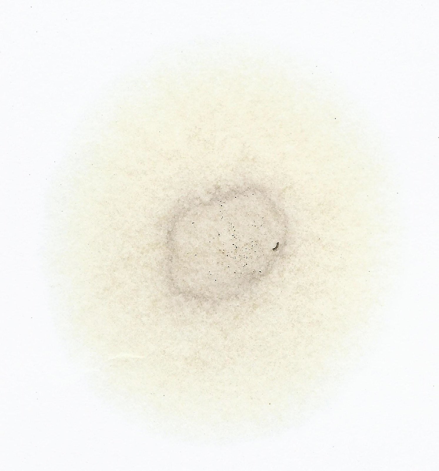

LoneWolf_SPb 144 Опубликовано: 6 сентября 2018 Автор Поделиться Опубликовано: 6 сентября 2018 Motrio Ultra 5W-40.Renault Kaptur F4R 2.0 6-МКПП, чип.Общий пробег - 26531 км. Пробег на масле - 953 км, трасса/город (%) 30/70. (КАД и ЗСД считаю за трассу)Эсплуатация - с 12.08.2018 по н.в.Моточасы: ~24,4 м/ч. Израсходованное топливо - 92,1л.Проба взята по приезду в офис, после городского пробега. Сушилась в офисе 26 часов.Заявленный объем - 5,4л, было залито ровно 5 л. До этого откатал 10 184 км на ELF Evolution 900 SXR 5W-40. Бумага офисная, Сапоп, разрешение сканера 1200. Изображение не корректировалось. 1 Цитата Ссылка на сообщение

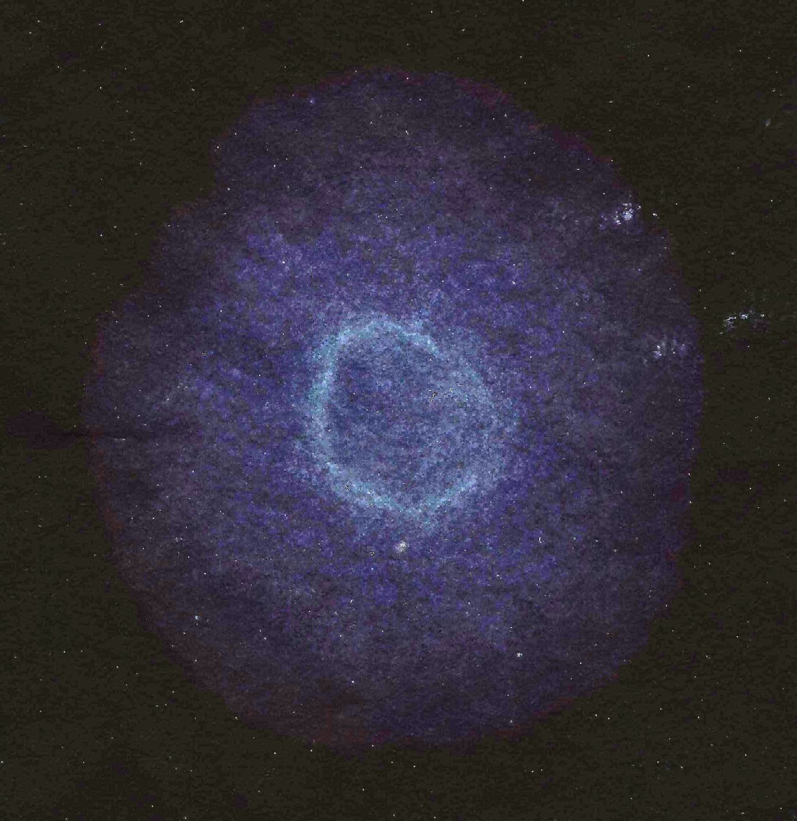

LoneWolf_SPb 144 Опубликовано: 2 октября 2018 Автор Поделиться Опубликовано: 2 октября 2018 (изменено) Motrio Ultra 5W-40.Renault Kaptur F4R 2.0 6-МКПП, чип.Общий пробег - 27719 км. Пробег на масле - 2140 км, трасса/город (%) 70/30. (КАД и ЗСД считаю за трассу)Эсплуатация - с 12.08.2018 по н.в.Моточасы: ~55 м/ч. Израсходованное топливо - 205 л.Проба взята по приезду в офис, после городского пробега. Сушилась в офисе 24 часа.Заявленный объем - 5,4л, было залито ровно 5 л. До этого откатал 10 184 км на ELF Evolution 900 SXR 5W-40. Бумага офисная, Сапоп, разрешение сканера 1200. Изображение не корректировалось. Изменено 2 октября 2018 пользователем LoneWolf_SPb 1 Цитата Ссылка на сообщение

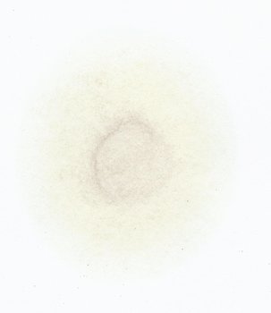

LoneWolf_SPb 144 Опубликовано: 23 октября 2018 Автор Поделиться Опубликовано: 23 октября 2018 Motrio Ultra 5W-40.Renault Kaptur F4R 2.0 6-МКПП, чип.Общий пробег - 28581 км. Пробег на масле - 3002 км, трасса/город (%) 60/40. (КАД и ЗСД считаю за трассу)Эсплуатация - с 12.08.2018 по н.в.Моточасы: ~83 м/ч. Израсходованное топливо - 297.5 л.Проба взята по приезду в офис, после городского пробега. Сушилась в офисе 22 часа.Заявленный объем - 5,4л, было залито ровно 5 л. До этого откатал 10 184 км на ELF Evolution 900 SXR 5W-40. Бумага офисная, Сапоп, разрешение сканера 1200. Изображение не корректировалось. 1 Цитата Ссылка на сообщение
LoneWolf_SPb 144 Опубликовано: 12 ноября 2018 Автор Поделиться Опубликовано: 12 ноября 2018 Motrio Ultra 5W-40.Renault Kaptur F4R 2.0 6-МКПП, чип.Общий пробег - 29632 км. Пробег на масле - 4052 км, трасса/город (%) 60/40. (КАД и ЗСД считаю за трассу)Эсплуатация - с 12.08.2018 по н.в.Моточасы: ~108 м/ч. Израсходованное топливо - 402 л.Проба взята по приезду в офис, после городского пробега. Сушилась в офисе 26 часов.Заявленный объем - 5,4л, было залито ровно 5 л. До этого откатал 10 184 км на ELF Evolution 900 SXR 5W-40. Бумага офисная, Сапоп, разрешение сканера 1200. Изображение не корректировалось. На просвет сфотать забыл. 1 Цитата Ссылка на сообщение
LoneWolf_SPb 144 Опубликовано: 14 декабря 2018 Автор Поделиться Опубликовано: 14 декабря 2018 Motrio Ultra 5W-40.Renault Kaptur F4R 2.0 6-МКПП, чип.Общий пробег - 31484 км. Пробег на масле - 5904 км, трасса/город (%) 60/40. (КАД и ЗСД считаю за трассу)Эсплуатация - с 12.08.2018 по н.в.Моточасы: ~163 м/ч. Израсходованное топливо - 599 л.Проба взята по приезду в офис, после городского пробега. Сушилась в офисе 24 часа.Заявленный объем - 5,4л, было залито ровно 5 л. До этого откатал 10 184 км на ELF Evolution 900 SXR 5W-40. Бумага офисная, Сапоп, разрешение сканера 1200. Изображение не корректировалось. Масло начало потихоньку набирать грязь, но до 250 м/ч явно продержится в форме. Будем посмотреть. 2 Цитата Ссылка на сообщение
LoneWolf_SPb 144 Опубликовано: 10 января 2019 Автор Поделиться Опубликовано: 10 января 2019 Motrio Ultra 5W-40.Renault Kaptur F4R 2.0 6-МКПП, чип.Общий пробег - 32135 км. Пробег на масле - 6555 км, трасса/город (%) 60/40. (КАД и ЗСД считаю за трассу)Эсплуатация - с 12.08.2018 по н.в.Моточасы: ~202 м/ч. Израсходованное топливо - 726 л.Проба взята по приезду в офис, после городского пробега. Сушилась в офисе 26 часов.Заявленный объем - 5,4л, было залито ровно 5 л. До этого откатал 10 184 км на ELF Evolution 900 SXR 5W-40. Бумага офисная, Сапоп, разрешение сканера 1200. Изображение не корректировалось. Пробу решил сделать на отметке 200 м/ч, криминала никакого не вижу. Видно, что маслице потихоньку устает, но до смерти еще далеко. Катаю дальше. 2 Цитата Ссылка на сообщение
LoneWolf_SPb 144 Опубликовано: 19 февраля 2019 Автор Поделиться Опубликовано: 19 февраля 2019 Motrio Ultra 5W-40.Renault Kaptur F4R 2.0 6-МКПП, чип.Общий пробег - 33 284 км. Пробег на масле - 7 704 км, трасса/город (%) 60/40. (КАД и ЗСД считаю за трассу)Эсплуатация - с 12.08.2018 по н.в.Моточасы: ~230 м/ч. Израсходованное топливо - л.Проба взята по приезду в офис, после городского пробега. Сушилась в офисе 24 часа.Заявленный объем - 5,4л, было залито ровно 5 л. До этого откатал 10 184 км на ELF Evolution 900 SXR 5W-40. Бумага офисная, Сапоп, разрешение сканера 1200. Изображение не корректировалось. Продолжаем эксплуатировать. 1 Цитата Ссылка на сообщение
LoneWolf_SPb 144 Опубликовано: 15 марта 2019 Автор Поделиться Опубликовано: 15 марта 2019 (изменено) Motrio Ultra 5W-40.Renault Kaptur F4R 2.0 6-МКПП, чип.Общий пробег - 34 076 км. Пробег на масле - 8 498 км, трасса/город (%) 60/40. (КАД и ЗСД считаю за трассу)Эсплуатация - с 12.08.2018 по н.в.Моточасы: ~251 м/ч. Израсходованное топливо - л.Проба взята по приезду в офис, после городского пробега. Сушилась в офисе 27 часов.Заявленный объем - 5,4л, было залито ровно 5 л. До этого откатал 10 184 км на ELF Evolution 900 SXR 5W-40. Бумага офисная, Сапоп, разрешение сканера 1200. Изображение не корректировалось. Продолжаем продолжать эксплуатировать. Сдается мне, что до 300 м/ч доживет без проблем. Изменено 15 марта 2019 пользователем LoneWolf_SPb 1 Цитата Ссылка на сообщение

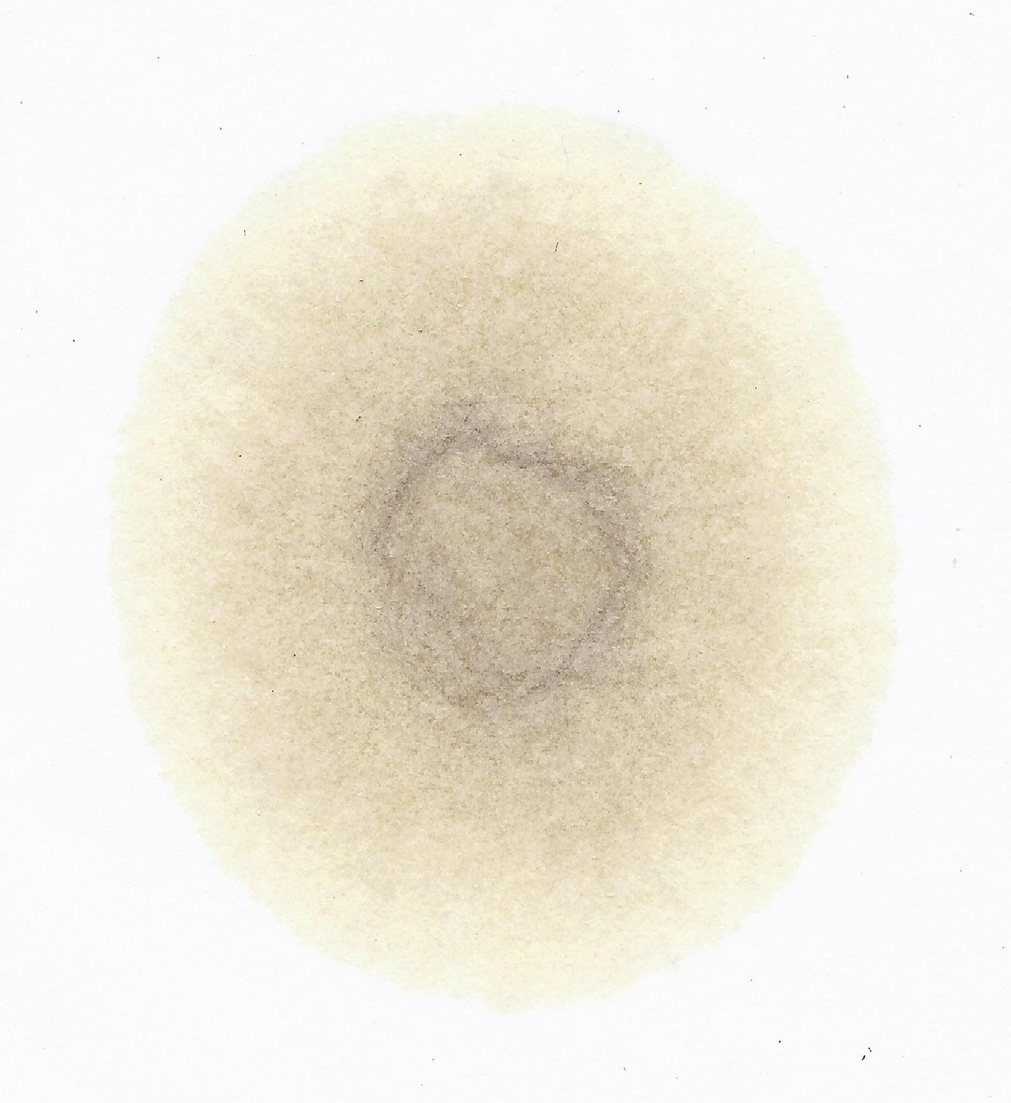

LoneWolf_SPb 144 Опубликовано: 18 апреля 2019 Автор Поделиться Опубликовано: 18 апреля 2019 Motrio Ultra 5W-40.Renault Kaptur F4R 2.0 6-МКПП, чип.Общий пробег - 35 793 км. Пробег на масле - 10 215 км, трасса/город (%) 70/30. (КАД и ЗСД считаю за трассу)Эсплуатация - с 12.08.2018 по н.в.Моточасы: ~293 м/ч. Израсходованное топливо - л.Проба взята по приезду в офис, после городского пробега. Сушилась в офисе 25 часов.Заявленный объем - 5,4л, было залито ровно 5 л. До этого откатал 10 184 км на ELF Evolution 900 SXR 5W-40. Бумага офисная, SvetoCopy, разрешение сканера 1200. Изображение не корректировалось. Обращаю внимание, что бумага худшего качества, чем предыдущий Canon и замечено, что она старит каплю. Потихоньку начинаю планировать замену. Сдается мне, что уже и до 320-340 м/ч доживет без проблем. По стойкости явно не уступает Эльфу. 1 Цитата Ссылка на сообщение
batov_071 978 Опубликовано: 18 апреля 2019 Поделиться Опубликовано: 18 апреля 2019 LoneWolf_SPb Зона чистого масла достаточная, картер большой. Безусловно доживет. Но поработало уже хорошо. 1 Цитата Ссылка на сообщение

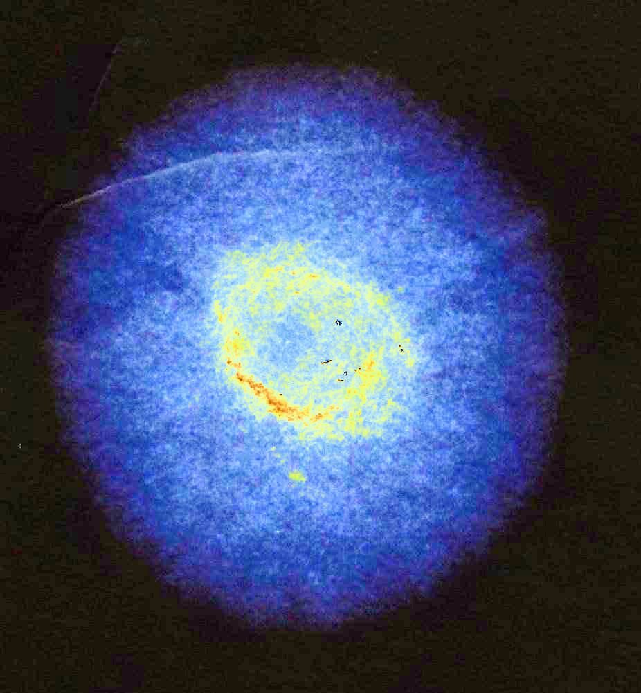

Популярное сообщение LoneWolf_SPb 144 Опубликовано: 20 мая 2019 Автор Популярное сообщение Поделиться Опубликовано: 20 мая 2019 Motrio Ultra 5W-40.Renault Kaptur F4R 2.0 6-МКПП, чип.Общий пробег - 37 356 км. Пробег на масле - 11 778 км, трасса/город (%) 70/30. (КАД и ЗСД считаю за трассу)Эсплуатация - с 12.08.2018 по 18.05.2019.Моточасы: ~332 м/ч. Израсходованное топливо - л.Проба взята по приезду на станцию, непосредственно перед заменой масла. Сушилась дома/в офисе 26 часов.Заявленный объем - 5,4л, было залито ровно 5 л. До этого откатал 10 184 км на ELF Evolution 900 SXR 5W-40. Бумага офисная, SvetoCopy, разрешение сканера 1200. Изображение не корректировалось. Обращаю внимание, что бумага худшего качества, чем предыдущий Canon и замечено, что она старит каплю. Судя по виду капли, масло спокойно доработало бы до 350 м/ч, что позволяет признать его достаточно крепким и качественным. Точно не хуже Эльфа. Масло заменено на такое же Мотрио, поэтому тут же и буду продолжать. Во время смены масла произведен отбор отработки, планирую послать на анализ. 6 Цитата Ссылка на сообщение
Урфин 451 Опубликовано: 21 мая 2019 Поделиться Опубликовано: 21 мая 2019 Капля просто замечательно выглядит для 330+ мч! Видимо двигатель достаточно бережно к маслу относится... Очень интересно будет анализ увидеть 1 Цитата Ссылка на сообщение
