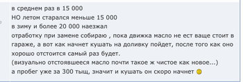

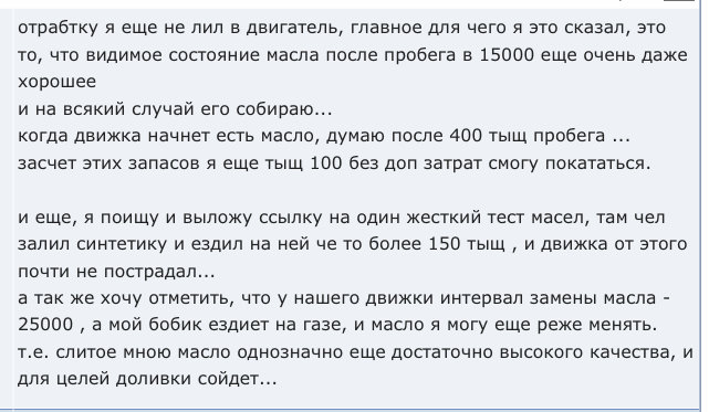

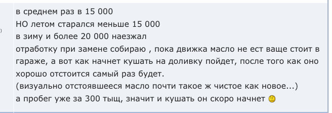

это с лр клуба из темы обсуждения масла для диско3 4.4
читал и не верил своим глазам.
