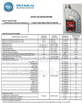

Fuchs Titan Race PRO C3 5W-30 свежее
Fuchs Titan Race PRO C3 5W-30 свежее за анализ спасибо форумчанину parziv.

Масло заявлено как: предположительно ACEA С3; API SN/CF, MB 229.51, BMW Longlife-04, VW 502 00/ 505 00/ 505 01.
ИК спектр Фурье предположительно говорит о том, что масло на основе гидрокрекинга (+возможно немного ПАО и эстеров). Приравнивается к синтетике.
Parziv сфотай наклейку лицевую и обратную сторону, как масло заявлено по допускам посмотреть.
Очень похоже на масла 504/507. Если не ошибаюсь, у него нет никаких допусков, только АСЕА С3.
Это масла 229.52 такие идут: Бора у них 20 ppm и окисление как у 504/507.
Вот такая же рецептура
NOAK 8.8% , вспомнил как то сделали в PLM анализ масла KIXX 0w30 , там NOAC показал 10.8% , все закричали что это лажа и решили перепроверить в новолабе в Тюмени , оказалось 12.3% , все сразу успокоились , вот теперь как смотреть на ноак лукойла армортеч 5w30 в 10.8% у которого база изначально жиже чем у кикса 5w30 ? ,  сразу добвалять  1-1.5%  если делать анализ NOAK в Тюмени по сравнению с PLM
В Новолабе NOACK адекватнее определяется. В PLM NOACK занижен считаю. Последние анализы свежих масел где полукрекинг имеет 6.9 - ну это не реально :)

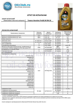

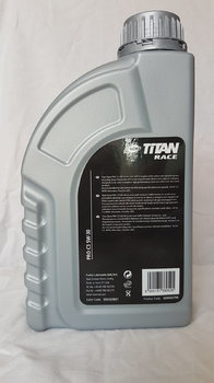

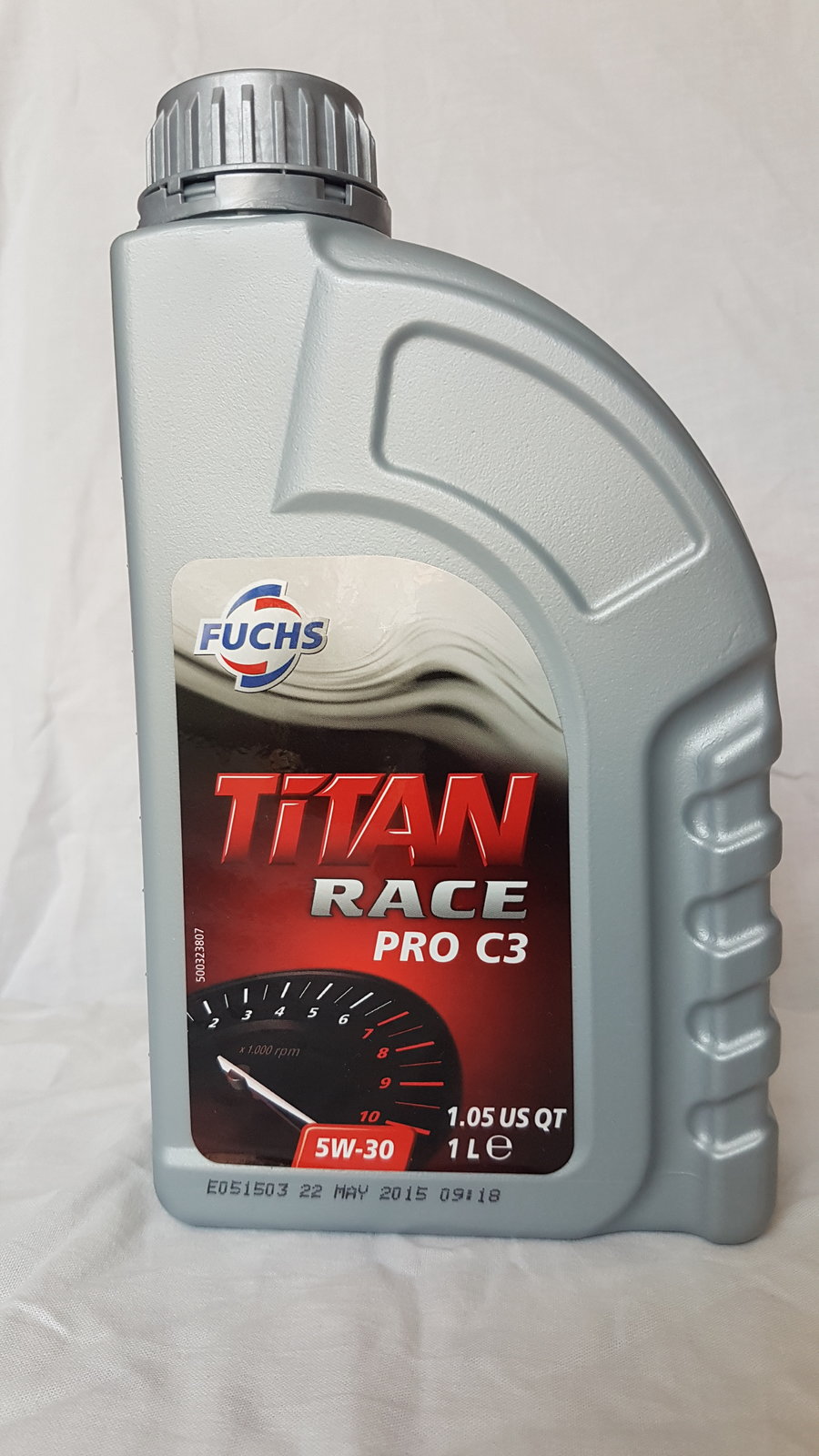

Фота наклейу20180802_133844.thumb.jpg.abd512f89eb1ecfae248fcba406062a2.jpg20180802_133850.thumb.jpg.dcaef6a174834895811561c842e5db79.jpg
Для меня ето скандал продают обычное GT1 C3 5W30  как спортивное плотностью синтетическое на эстерах. ИК спектр один в один.

Вот оттуда покупал https://www.opieoils.co.uk/p-89826-fuchs-titan-race-pro-c3-5w-30-ester-fully-synthetic-engine-oil.aspx
Заявлено Fuchs Titan Race Pro C3 5W-30 Ester Fully Synthetic Engine Oil
TITAN RACE PRO C3 5W-30 is designed to be used in modern high performance road cars which are also used on track.

Эстеров тут не много, меньше 5 процентов, около 2-3% :) Это масло на самом деле продается в европе как на эстерах, вот только возможно что это было раньше, была какая то более ранняя версия масла на эстерах. А сейчас упрощенная...

Молибдена нет, пао если есть то мало, эстеров мало, противоизносных по граждански, пакет присадок гражданский. Почему его назвали Race, остается только догадываться. :)
