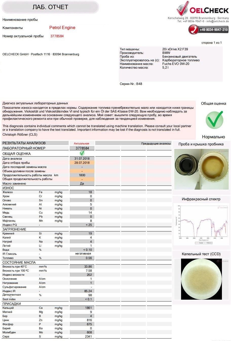

Fuchs TITAN GT1 EVO 0W-20 отработка на BMW X2 (F39) xDrive 20i (B48) - 1.800km
ACEA A1/B1, BMW LONGLIFE-14 FE+
Пробег на масле 1800 км - обкатка завершена.
Средняя скорость 36,5 км/ч - 50 Моточасов, масло не доливалось, старт/стоп включен
Мотор B48: 4 циллиндра, 1998 кубиков, 192 лошади, мотор оснащен сажевым фильтром, грм - ременноприводной. Коробас: AISIN 8G45

Не могу понять это масло с конвеера залито было? Или самостоятельно после слива заводского?
Меня в этой ситуации интересует откуда столько молибдена
cb400sf5 нормально, на этой рецептуре даже пишут иногда for Toyota Honda. Дорогое оно только. Можно и API SN ILSAC GF-5 обойтись цена/качество.
https://www.oil-club.ru/forum/topic/32150-motorex-concept-b-xl-0w-20-svezhee/
Booster https://www.oil-club.ru/forum/topic/32150-motorex-concept-b-xl-0w-20-svezhee/
torcon не понял твой намек. Если от Motorex, так там моли на 100 меньше, чем в этом анализе. Как оно так приросло, если масло сменили?
Я в том смысле что бывает молибден в таких маслах. У моторекс рецептура другая, бор разный.

Вот только не верится в HTHS>2.9 у этого масла от слова совсем ;)

А я все спрашиваю о другом)))
Мне просто нравится много молибдена в этом масле, так что если он отсюда, то возьму себе на заметку GT1 evo. Цены на Фукс нормальные.
