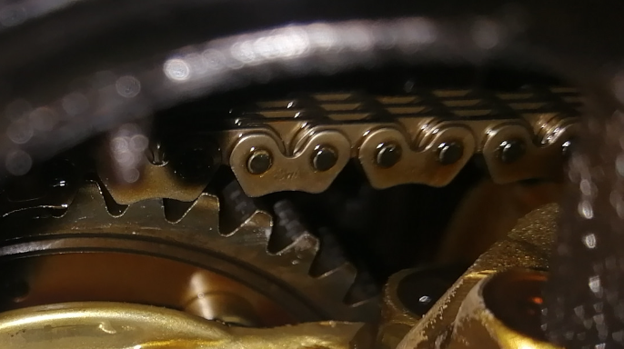

Sour 1 587 Опубликовано: 3 октября 2024 Поделиться Опубликовано: 3 октября 2024 2 часа назад, Boris46 сказал: Когда-нибудь при замене масла попробую сам посмотреть китайским эндоскопом через крышку МЗГ цепь и звезду видно, можно визуально все определить Ссылка на сообщение

Pulser 2 909 Опубликовано: 3 октября 2024 Поделиться Опубликовано: 3 октября 2024 9 часов назад, Sour сказал: через крышку МЗГ цепь и звезду видно, можно визуально все определить Он не знает как отличаются цепи на вид Ссылка на сообщение

Boris46 98 Опубликовано: 4 октября 2024 Поделиться Опубликовано: 4 октября 2024 03.10.2024 в 20:59, Pulser сказал: Он не знает как отличаются цепи на вид Знает. Заглянул в горловину, цепь оказалась пластинчатой, видны трапецевидные звенья. Надежды не сбылись, роликовую ставят только на 128л.с. 1 Ссылка на сообщение
to_to 1 562 Опубликовано: 4 октября 2024 Поделиться Опубликовано: 4 октября 2024 Boris46 так? Ссылка на сообщение
Boris46 98 Опубликовано: 5 октября 2024 Поделиться Опубликовано: 5 октября 2024 6 часов назад, to_to сказал: Boris46 так? Да. Ссылка на сообщение
to_to 1 562 Опубликовано: 5 октября 2024 Поделиться Опубликовано: 5 октября 2024 Boris46 значит пластинчатая. а рядов много, широкая? 1 Ссылка на сообщение
Boris46 98 Опубликовано: 5 октября 2024 Поделиться Опубликовано: 5 октября 2024 25 минут назад, to_to сказал: Boris46 значит пластинчатая. а рядов много, широкая? Ряды плохо видно, без эндоскопа не рассмотреть. Да и так понятно что цепь как у всех рио-солярисов-кретов. Обнадежил Артемка своими видео, но не судьба. Тут в профильной теме большинство пришло к выводу что к этому мотору больше подходит масло вязкости 20, а для цепи наверное лучше гуталин?)) Ссылка на сообщение
to_to 1 562 Опубликовано: 5 октября 2024 Поделиться Опубликовано: 5 октября 2024 Boris46 а что с этой цепью будет от маловяза? Ссылка на сообщение
