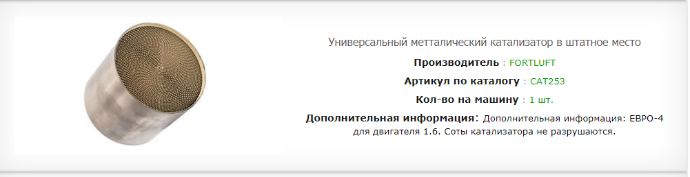

исламыч 5 503 Опубликовано: 26 мая 2021 Поделиться Опубликовано: 26 мая 2021 Kalinidos глянь https://catanet.ru/shop/katalizator/katalizatory-evro5/katalizator-evro5-blok-110x100/?baobab_event_id=kp5qpgpib0&yclid=2870275176002263172 Ссылка на сообщение
Kalinidos 3 531 Опубликовано: 26 мая 2021 Поделиться Опубликовано: 26 мая 2021 исламыч есть, 12 тысяч стоит Ссылка на сообщение
исламыч 5 503 Опубликовано: 26 мая 2021 Поделиться Опубликовано: 26 мая 2021 Kalinidos тогда его можно вставить, так то не очень дорого Ссылка на сообщение
Kalinidos 3 531 Опубликовано: 26 мая 2021 Поделиться Опубликовано: 26 мая 2021 3 минуты назад, Евген 48 сказал: Прикольно, твой каткол. стоит на 30% дороже, чем мой орига, как так то Ааа, про поляков слышал, были случаи. Может китай попробовать уже попробовал,когда купил рисовозку после прогрева 2й кат должен начинать работать,вообщем посмотрим не зря эндоскоп покупал Ссылка на сообщение
Kalinidos 3 531 Опубликовано: 26 мая 2021 Поделиться Опубликовано: 26 мая 2021 2 минуты назад, исламыч сказал: Kalinidos тогда его можно вставить, так то не очень дорого скорее всего не буду первопроходцем, поставлю пламегаситель и оставлю 2й катализатор под полом. Ссылка на сообщение
steamroller 2 259 Опубликовано: 26 мая 2021 Поделиться Опубликовано: 26 мая 2021 Только что, исламыч сказал: Kalinidos глянь https://catanet.ru/shop/katalizator/katalizatory-evro5/katalizator-evro5-blok-110x100/?baobab_event_id=kp5qpgpib0&yclid=2870275176002263172 Так себе вариант Металлический катализатор и что с ним стало за 8000км 3 Ссылка на сообщение
