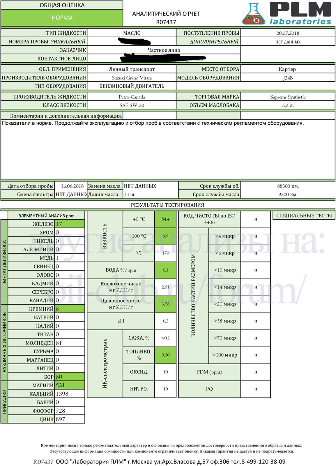

Petro-Canada Supreme Synthetic 5W-30 отработка на Suzuki Grand Vitara после 9 500км

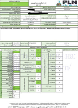

Железо цепочка оставляет, как думаете? Уже 3 анализ.

Share on other sites
16 часов назад, Dimmy сказал:
Газ делает свое дело.
Странно, что PLM не забраковала TBN.
Оснований нет для браковки показателя.
TBN упал примерно на 50%, кислотное значительно ниже - запас есть, pH приличный пока.
1 час назад, Dimmy сказал:
А чего это она масла столько жрет?
Скорее всего из-за газа.
16 часов назад, Maximusxiii сказал:
Да цепь - оснований думать на что-то еще нет.

Мысли по анализу.
1) По вязкости масло немного просело и при 40С и при 100С. Содержание топлива не большое. Полагаю что это больше смешение с несливаемым остатком 0W-20 или полимерный загуститель просел.
2) По щелочному масло еще живое (благодаря газу) 3.78 - можно по 10 тыс км катать его.
3) Кислотное число значительного роста не показало.
4) pH кислотность 6.2 - почти как у свежего.
5) Содержание топлива не велико 0.3% причина использование газа который легко испаряется. Чуть от бензина.
6) По пакету присадок видим магний+кальций пакет - то есть это новая Petro-Canada Supreme Synthetic 5W-30 c Dexos1 Gen2.
7) Износ только железо 17ppm. Вкладыши в норме, ЦПГ в норме. Остается думать на цепь, клапанный механизм (кулачки-толкатели) итд все что содержит железо.
8) По нитрации прирост не большой, видно что заявленные 180мч масло и отходило примерно.
Вывод: Интервал смены получается примерно 200мч масло держит, дальше не стоит. В целом все нормально, железа для 180мч многовато, но если это цепь то можно забить...
