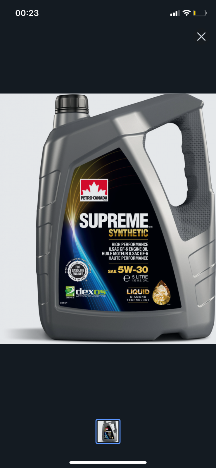

Всем привет , а как по поводу этого масла ??? В кашкай 14-15 год . И Цена нормальная
Novikov33rus Отлично, но не более 250 - 280 моточасов, ибо ИЛЬСАК.
Изменено пользователем svetoteni
5 часов назад, Novikov33rus сказал:
В зиму 0-20.
5 часов назад, svetoteni сказал:
А если выбирать между Ниссан 5-30 и Петрой ?
Novikov33rus Петра конечно
