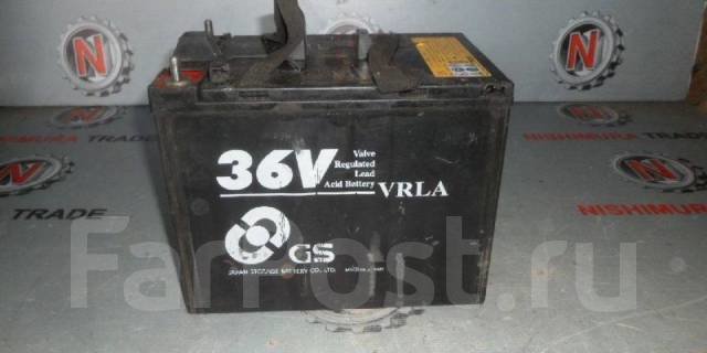

fareastwood 9 302 Опубликовано: 10 июля 2018 Поделиться Опубликовано: 10 июля 2018 Контрактная японская тяговая 36 волтовая батарейка на твой гибридный Краун будет стоить около 30-40 тыс. рублей, но это кот в мешке, т.к. неизвестен остаток. Тебе проще купить 3 хороших тяговых (именно тяговых) АКБ по 12 вольт. И проблема решена. 2 Цитата Ссылка на сообщение Поделиться на других сайтах
SpecOff 7 Опубликовано: 10 июля 2018 Автор Поделиться Опубликовано: 10 июля 2018 Павел-АКБ как я понял там одна батарея, но она зараза в наше время такая редкая из за возраста авто... fareastwood находил действительно в интернете такую батарею в Японии, стоит около 50 тыс, новая, только такая сейчас ведь ни на чём не стоит, и сколько она у них пролежала не известно, согласен, думал может здесь найду что то подобное... Ваши советы я принял, спасибо ребят что подключились, это ценная для меня инфа, так и поступлю, тем более что решение принято единогласно найду тяговых хороших тройку, буду надеяться что хватит надолго. Кстати в мануале по тачке написано, что ёмкости родной батареи хватает на 10 лет... 0 Цитата Ссылка на сообщение Поделиться на других сайтах

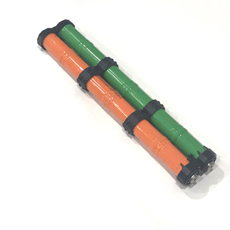

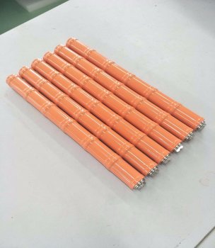

Zamok 651 Опубликовано: 10 июля 2018 Поделиться Опубликовано: 10 июля 2018 (изменено) На гибриды оригинальный акб состоит из вот таких "бамбуков" в каждой палке несколько батареек соединенных последовательно а таких палок "бамбуков" что то там около 40 штук точно не помню Изменено 10 июля 2018 пользователем Zamok 2 Цитата Ссылка на сообщение Поделиться на других сайтах
SpecOff 7 Опубликовано: 11 июля 2018 Автор Поделиться Опубликовано: 11 июля 2018 Zamok не знал, там кстати на родной батарее клеммы с одной стороны 0 Цитата Ссылка на сообщение Поделиться на других сайтах
Zamok 651 Опубликовано: 11 июля 2018 Поделиться Опубликовано: 11 июля 2018 SpecOff нее знаю как выглядит именно ваш акб, речь веду про гибридную хонду сивик, но думаю конструктив этих батареек примерно одинаков. Проблема сивиковских батареек была в том что часть этих маленьких акков теряла емкость, другая часть была более менее работоспособна. Народ эти батарей разбирал (они разборные) и прокачивал ЗУ iMax каждую палку, емкость восстанавливалась. Либо покупались на Али и заменялись совсем умершие бамбуки. Если интересно поищу ссылку на форум где народ прокачивал эти батарейки. 0 Цитата Ссылка на сообщение Поделиться на других сайтах

Alex78 144 Опубликовано: 3 августа 2018 Поделиться Опубликовано: 3 августа 2018 (изменено) В 11.07.2018 в 03:01, SpecOff сказал: Zamok не знал, там кстати на родной батарее клеммы с одной стороны Нереальная штука, никогда таких не видел. Свинцовые батареи-моноблоки сейчас делаются 6В и 12В, других особо нет. Для вас самое простое решение взять три батареи 12V похожей емкости (ходовой размер AGM для ИБП - 12В/18Ач) и слепить последовательно, машина разницы не увидит Изменено 3 августа 2018 пользователем Alex78 0 Цитата Ссылка на сообщение Поделиться на других сайтах
