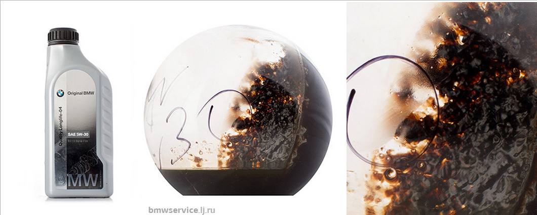

Думаешь Mercedess стал бы такое оригинальное масло выпускать?
BMW и не только...   Масло VIII. Затмение. Результаты тестирования моторных масел..png
Или BMW вот такое?
BMW и не только...   Масло VIII. Затмение. Результаты тестирования моторных масел.2.png
У них же серьезные требования в том числе и к Deposits Sludge Oxidation
Посмотри сам список этих тестов
http://www.lubritecinc.com/PDF/MB_Spec_EO_Service_Oils_2012.1.pdf
их масла прошли понятно эти тесты. А Сергея не прошли... :D
